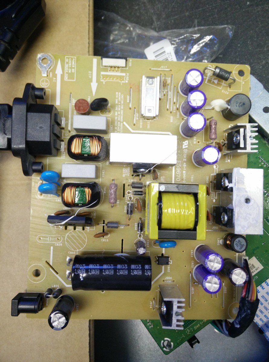

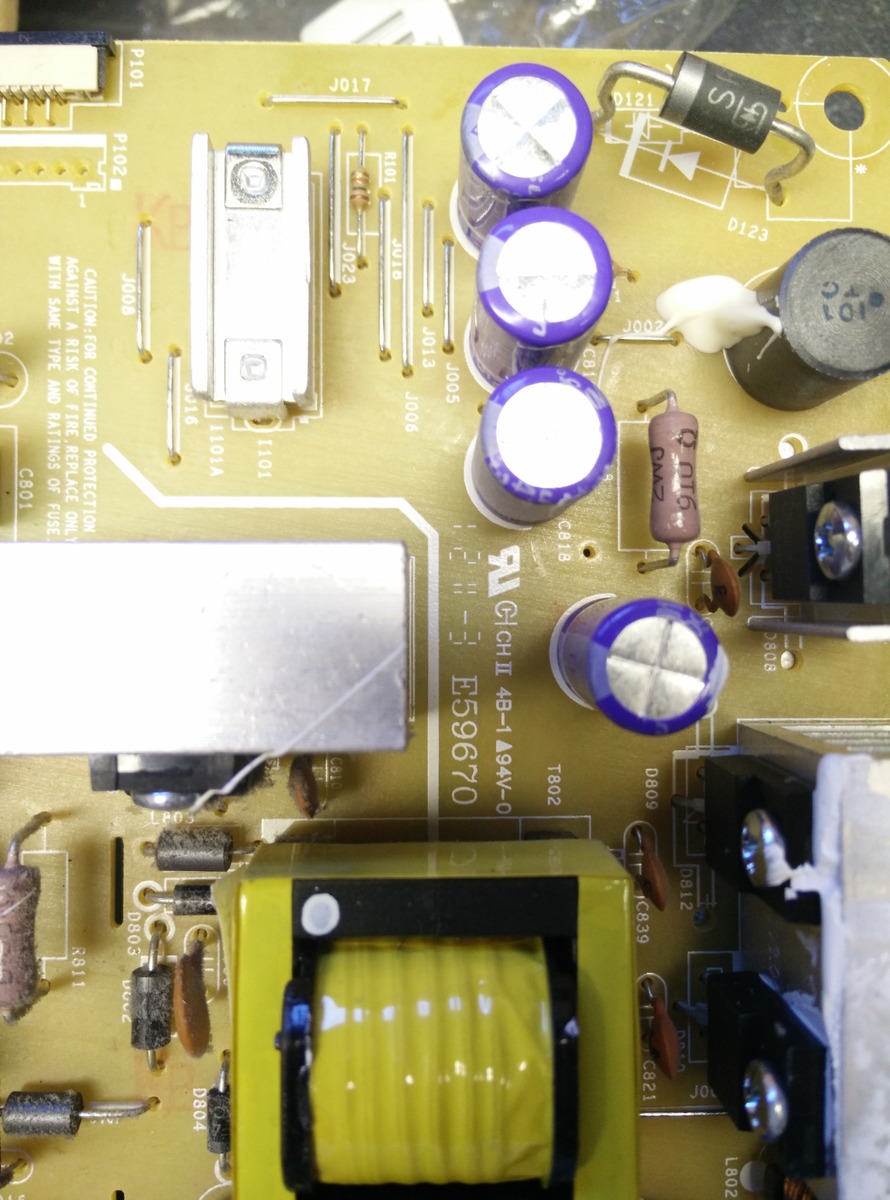

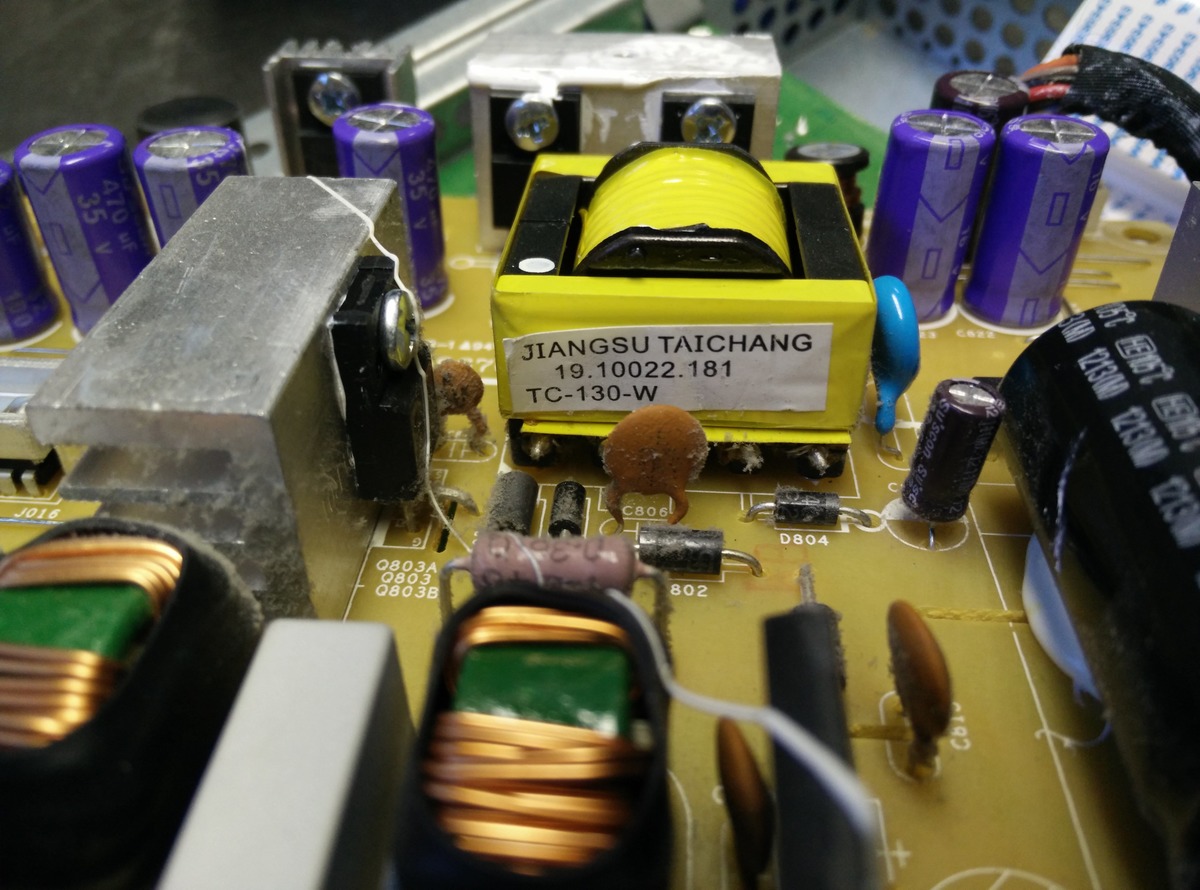

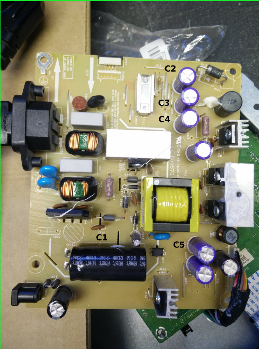

mein Dell Monitor von 2012 pfeift in der letzten Zeit ziemlich stark
(Manchmal Stunden nachdem er ausgeschalten wurde). Hab mich darauf hin
entschlossen das böse Netzteil auszubauen und zu schauen welche Spule da
schwingt. Hab den Übeltäter auch gefunden, nur bin ich mir nicht ganz
sicher ob ich so ein Teil auch irgendwo her bekomme.
Würde mir sehr helfen herauszufinden was das für ein Teil ist.
Wahrscheinlich ein Transformator.
Ist gelb auf den Bildern und steht TC-130-W drauf.
Imgur Album: http://imgur.com/a/VmhJZ
EDIT: Oops, das letzte Bild sollte nicht mit :D
Danke im Vorraus
Max
von MM (Gast)
Erst wenn er nicht mehr pfeift ist er kaputt.
Fange erst mal an, den Ladeelko der Primärseite (der flach liegende
große schwarze) auf seine Kapazität zu messen.

von oszi40 (Gast)
Zu 70% ist es nicht der Trafo, sondern ein verschobener Arbeitspunkt,
der den sonst höheren Ton in den hörbaren Bereich bringt. Mal die Elkos
genauer ansehen.

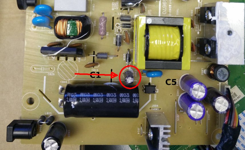

Hab mal gemessen ohne ihn raus zu löten. Zeigt 95uF an und soll 100uF
sein. Die kleineren hab ich jetzt mal noch nicht gemessen. Gibt's ne
möglichkeit die ohne sie auszubauen zu testen? Äußere Mängel sind nicht
zu erkennen.

Löte 47 µF bis 100 µF passender Spannung parallel dazu. Wenn da die
Geräuche verschwunden sind...
Der nächste Schritt wären dann die Sekundärelkos. Nicht immer platzt der
Keuchheitsgürtel beim sterben.

von voltwide (Gast)
Höchstwahrscheinlich kommt das Pfeifen aus der Spule. Aber die Ursache
der Störung liegt woanders. Wenn das Pfeifen zugenommen hat, könnte es
sein, dass einer oder mehrere der Sekundärelkos so allmählich seinen
Geist aufgibt.
MM schrieb:
> Max A. schrieb:
>> Gibt's ne
Es hat überhaupt keinen Sinn, am primären Zwischenkreis Elko
rumzufummeln, wenn der SNT Trafo pfeift. Der Elko ist ein ganz normales
100Hz Siebe-Reservoir und kann nix für das Pfeifen.

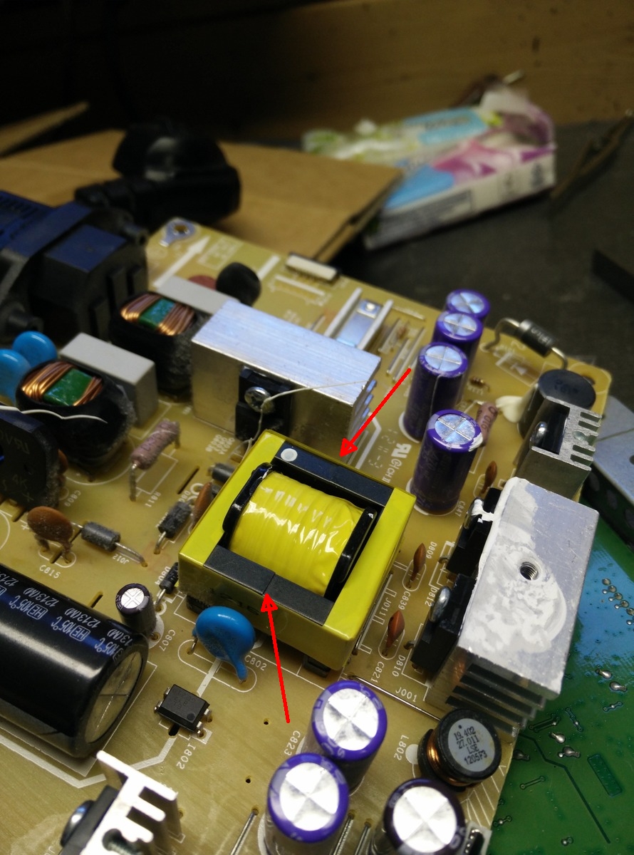

Sinnvoll wäre evtl., den Kern des Trafos mal rumzurücken oder ihn mit
etwas Pattex festzulegen. Immer verdächtig ist der kleine Elko, der hier
direkt neben dem Zwischenkreis Elko sitzt. Der siebt die Versorgung des
SMPS Controller IC (der SO8 Baustein) und verliert gerne mal Kapazität.
Obs gegen Pfeifen hilft, muss man aber probieren.

Glaub ich mittlerweile auch. Zudem weil das pfeifen in den ersten paar
Sekunden langsam stärker wird. Glaub werd mir einfach welche auf gut
Glück bestellen. Hab leider keine Zuhause gefunden :/

...da würde ich anders vorgehen, wenn möglich. 1. genaue Sichtkontrolle
(Beulen o. andere Beschädigungen), 2. Überprüfung der Erwärmung im
Standby und Betrieb, 3. evtl. Ausbau und Messung von Kapazität, ESR/ESL
und vielleicht auch Leckstrom, 4. erst dann Beschaffung von Ersatz, wenn
hierrauffolgend auch als nötig festgestellt.
Aber das musst Du natürlich nicht, ich aber würde einen oder mehrere
dieser Punkte abarbeiten.

Bei höherem Ripple wegen fehlender Kapazität ist ein pfeiffen durchaus
möglich, da die Stromüberwachung am Schalttransistor mehr Arbeit
bekommt. Es lückt mehr.

von Paul B. (paul_baumann)
Die 8 Elkos auszulöten, ist doch nicht so wild. Nimm ein Blatt Papier,
zeichne Dir die Lage und die Kapazität des jeweiligen Elkos auf der
Platine ein und löte sie aus. In nicht mal 5 Minuten hast Du das und
kannst ohne Nebeneinflüsse die Elkos im Freien auf Kapazität und
ESR-Wert prüfen.
Frisch ans Werk!
Dann würde der Trafo aber nicht pfeifen, sondern mit 100Hz knarren.
> Nicht beim pfeiffen, nur beim anspringen bzw. seltsamen Verhalten des
> Gerätes.
Wenn der Elko zu wenig Kapazität hat, wird die Endstufe nicht sauber
durchgesteuert und könnte dann auch pfeifen.
Ist allerdings, wie ich ja oben schon schrieb, auch keine Abhilfe.
Festlegen des Kerns ist vermutlich die einzige Abhilfe.
Von dir bin ich besseres gewohnt...   ;-(
100 Hz Halbwellen zum füllen des Elkos entsprechen wohl kaum der
Frequenz des Wandlers bei der Stromentnahme. Weniger Spannung, mehr
Strom & steigender ESR: Lückung ändert sich und kann hörbar werden.
Konnte man prima bei einigen Belinea Monitor-Serien erleben.
Kosmetik statt Ursache beseitigen?
Scheint heute wirklich nicht dein Tag zu sein.

von Max A. (maxammann)
Also hab mal ein paar Messungen vorgenommen. Gemessen wurde immer
zwischen den markieren Kreisen.
Last hoch:
C1: 312V
C2: 47.5V
C3: 22.2V
C4: 22.2V
C5: 5.2V
Last niedrig:
C1: 315V
C2: 42.3V
C3: 23.4V
C4: 23.2V
C5: 5.2V
Die Last hab ich verändert indem ich die Helligkeit des Monitors
verändert hab.
C2 hab ich bereits mal ausgebaut und die Kapazität gemessen. Hab zwar
ein paar mal was falsches raus bekommen aber danach nur noch den
richtigen Wert.
Scheint als ob die verschiedenen Spannungen schon auf irgendein Problem
mit den Elkos hinweisen.

dieser Übertrager pfeift auch im ausgeschalteten Zustand, weil das
Netzteil im Standgas im Bereitschaftsmodus noch vor sich hin köchelt.
Dieser Übertrager pfeift deshalb, weil die Übertragerbleche durch
Feuchtigkeit untereinander locker geworden sind, oder das komplette
Blechpaket wackelt auf dem Spulenkörper. Bestreiche die Bleche seitlich
mit Klarlack, sodass sie wieder aneinander kleben.
Normalerweise werden die Netzteile ab ca. 40kHz getaktet, sodass man das
Pfeifen nicht hören kann. Ich vermute aber mal, dass die
Übertragerbleche in der 3. oder 4. harmonischen der Resoanzfrequenz
schwingen und somit hörbar werden.
Vor vielen Jahren hatte ich mal ein ähnliches Problemmit einem
Zeilentransformator aus einem Röhrenfernseher.
MfG. Zeinerling

Welches Blechpaket und Bleche meinst du? Die an der gelben Spule?
oszi40 schrieb:
> Schau mal ob Deiner dabei ist:
> https://www.elko-verkauf.de/shop-bereich/29-tft-kits
Nein, leider nicht. Hab einen U2312HMt
von Werner F. (Gast)
Reiße das gelbe Isolierband rund herum ab wo auch der Aufkleber TC-130-W
usw. drauf klebt. Also das Isolierband was viereckig um das Blechpaket
klebt. Bestreiche die Flächen wo vorher das gelbe Isolierband war mit
Klarlack und lasse den Klarlack eine Nacht trocknen.
Bitte das andere Isolierband welches den Kupferdraht schützt nicht
entfernen.
Das funktioniert aber nur, wenn das Blechpaket aus vielen dünnen
Einzelblechen besteht, die ca. 0,3 - 0,5mm dick sind.
MfG. Zeinerling

von Wolfgang P. (satwolf65)
versuche den markierten Elko zu tauschen. Das müsste der für die
Spannungssiebung der Versorgungsspannung an der primärseite des
Netzteils sein. meistens 47µF-100µF / 25V (105°). Wenn der defekt ist
gibt es oft Regelprobleme, bzw. eine unsaubere Ansteuerung die dann den
Ferritübertrager auch im hörbaren Bereich schwingen lässt.
viel Erfolg

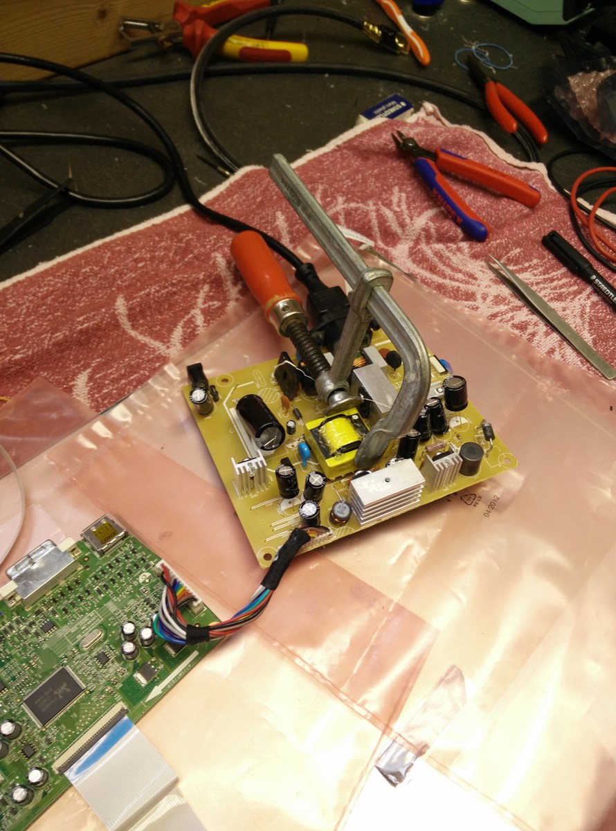

Also alle Elkos wurden ausgetauscht, hat leider keine Besserung
gebracht.
Mit Heißkleber befestigen auch nicht.
Auf dem Bild ist meine momentane Lösung zu sehen :P
Werde wahrscheinlich den Transformator einfach zwischen zwei keinen
Metallplatten einspannen.
Die optimale Lösung wäre natürlich einen neuen nachzukaufen. Dazu müsste
man allerdings messen.
von Thomas B. (thombde)
Pfeift denn wirklich der Trafo?
Jap ist wirklich der gelbe.
So einen Trafo mit denselben Daten zu beschaffen könnte ein
Problem werden.
Selbst wenn Du nur den passenden Kernbausatz bekommst.
Willst du selber wickeln?
Ich würde das aber auch noch mal mit einen selbstgebauten Stethoskop
überprüfen.
Kleine Trichter mit Schläuchen dran.
Großer Trichter am Ohr, kleiner Trichter für den Sucher.
Ein Ohr zustöpseln, geht wirklich gut.
Wenn der Suchertrichter zu groß ist, einfach oben was abschneiden.

von Kurt A. (Gast)
Sieht ganz schööön gefährlich aus. In dieser Schaltung gibt es
Netzspannung. Falls die Klemme abrutscht knallt es ordentlich.
Vielleicht gibt es Risse bei der Kernverklebung. Du kannst folgendes
versuchen: Bau den Trafo aus und entferne oder öffne das klebeband bei
den Kernklebestellen. Lass etwas Sekundenkleber den Spalt der beiden
klebestellen fliessen und wickle eine neues Klebeband drum.
Vielleicht hilft es.

von R. F. (rfr)
Der Trafo ist ein Feritkern, er hat keine Bleche. Wenn der Quietscht,
hat er einen Riss, denn eigentlich ist Ferrit eher unflexibel.
Beste Lösung: neues Netzteil kaufen.
Zweitbeste Lösung: Einen Kern besorgen, der den gleichen Al wert und
etwa die gleichen Masse hat wie dein Kern, und diesen wickeln. Aus den
Spannungen kann man die Windungszahlen bestimmen.
von Mark S. (voltwide)
Wenn ein Ferritkern pfeift, ist er nicht die Ursache, sondern nur die
Folge eines anderen Fehlers. Ein korrekt arbeitendes Schaltnetzteil kann
keine Pfeiftöne erzeugen. Pfeiftöne sind immer ein Hinweis auf
unstabiles Verhalten der Regelung, und treten vorzugsweise bei geringer
Belastung auf.
Der Trafo ist also nicht kaputt, einen Austausch desselben ist
vergebliche Liebesmühe. Um das Abzustellen, muß man schon tiefer in die
Materie eindringen.
Max A. schrieb:
> Nachdem die Elkos aber absolut perfekt arbeiten bin ich mir ncht sich ob
> sich da weiteres nachforschen lohnt.
Naja, jetzt werfe mal nicht so schnell die Flinte ins Korn.
Morgen ist auch noch ein Tag.
kannst Du noch mal zusammenfassen was Du jetzt überprüft oder
nachgemessen hast?
Überprüfe auch mal das unscheinbare.
Kerkos, Widerstände, kalte Lötstellen, usw.
Hast Du ein Oszi und Trenntrafo?
Thomas B. schrieb:
> Hallo,
> nachgemessen hast?
Also bis jetzt weis ich nur dass es nicht die Elkos sind.
Oszi wäre da.
Hab jetzt aber ein ganz anderes Problem. Beim Versuch den Transformator
zu fixieren gab's einen Kurzschluss. Sicherung ist schon überprüft, die
ist im Moment überbrückt. Leider tut sich aber trotzdem nichts mehr.
Morgen mal schauen ob es noch zu retten ist.
Sonst gibt's noch die Möglichkeit ein ähnliches Dell Netzteil zu kaufen
und alle Teile auszutauschen. Müsste möglich sein da es relativ viele
sehr ähnliche gibt.
Geb dann noch bescheid ob das Teil noch zu retten ist.
Das Zweite sieht ja echt gut aus und ist auch vom Preis OK. Ist nur eine
leicht andere Version, verwendet keine Flachbandkabel. Sollte aber
glaube kein Problem sein
Vergiss aber vorher nicht den Service von Dell anzurufen.
Vielleicht haben die das auf Lager.
Spart Versandkosten.
Link habe ich leider gerade nicht , sorry.
Dieser Übertrager den du mit der Schraubzwinge zusammengekniffen hast
(=Grauenvoll) ist meiner Meinung nach nur dann mechanisch defekt wenn
sich der Kern bewegen lässt. Meistens ist zwischen den beiden E-Förmigen
Kernen ein kleines Kunststoffplättchen um den mag. Widerstand zu erhöhen
damit der Kern nicht so schnell in die magnetische Sättigung geht. Durch
das zusammenpressen mit der Zwinge hast du einfach nur den magn. Fluss
erhöht.
Ich denke nach wie vor das eine unsaubere Ansteuerung in gewissen
Betriebszuständen des Schaltnetzteils das Problem ist. Ohne Oszi und
Schaltplan nicht näher zu bestimmen.
Natürlich kann auch der Trafo defekt sein, z.b ein Windungs-schluss ,
Überschlag zwischen 2 Wicklungen oder ähnliches, dadurch würde mehr
Energie in den Kern gepumpt als notwendig, kommt aber sehr selten vor.
gruß wop
