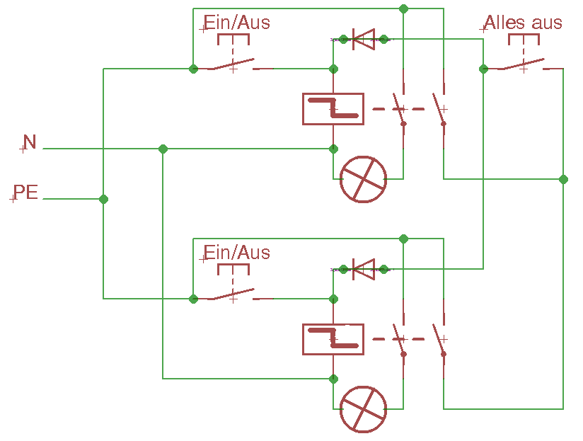

Ich habe vor mit mehreren Stromstoßschaltern Verbraucher anzusteuern.
Was in meinem Fall aber wichtig ist, ist dass es einen Taster geben soll
der dann alle angeschalteten Stromstoßschalter in die Aus-Stellung
schalten soll.
Ich habe den Schaltplan wie das ganze aussehen soll angehangen.
Bei der Schaltung habe ich aber das Problem das der -Alles aus- Taster
die Stromstoßschalter so verbindet das der normale -An/Aus- Taster dann
alle Stromstoßschalter entweder an oder aus schaltet.
Nun habe ich an eine Diode gedacht jedoch bin ich mir unsicher ob das so
mit der Wechselspannung funktioniert.
Hilft also eine einfache Diode wie im Schaltplan gezeigt das Problem zu
beheben?
> beheben?
nein, dafür gibt es keine "einfache" Lösung.
Du müsste für jeden Stromstossschalter noch ein Relais einbauen.
Wo hast du überhaupt Strom her? Ich sehe nur PE und N?
Sieht gut aus, außer daß der FI auslöst bewirkt das nichts, ist also
ungefährlich.
Max Welker schrieb:
> jedoch bin ich mir unsicher ob das so mit der Wechselspannung funktioniert.
Tut es nicht. Dioden funktionieren bei Wechselspannung nicht als
'Oder'-Schaltung. Der 'Alles-aus'-Schalter muß zwei getrennte Kontakte
haben oder ein zusätzliches Relais schalten.

1. Diode: Wenn der Stromstoßschalter mit Gleichstrom(DC) zurechtkommt
könnte man es mit Dioden versuchen aber
2. Die Schaltung funktioniert so nicht. wenn nur ein Stromstoßschalter
an ist, schalten beide, eins Aus das andere An.
Der "Alles Aus" Taster(rechter Seite) muss an L. Der "Alles Aus"
Taster(linke Seite) muss zum Schließerkontakt des Stromstoßrelais, die
andere Seite des Schließerkontakt muss zur Diode.
Spannungsfestigkeit der Dioden beachten.

Die Dioden lassen nur Gleichspannung durch, keine Wechselspannung
richtig, aber sie würden aber zur Trennung ausreichen(Nur DC kommt
durch).
Aber wie Hubert Mueller schrieb, gibt es das schon fertig. Sicher und
funktionsfähig. Also lieber solche nehmen.
