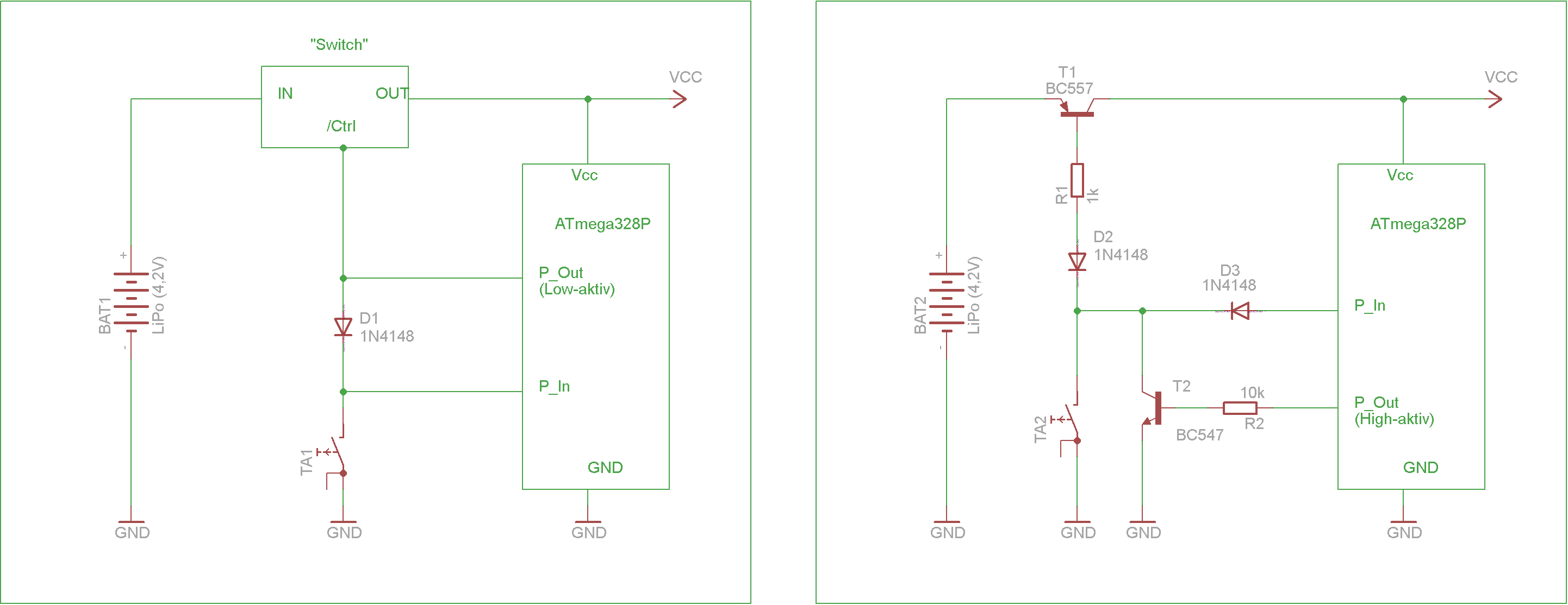

Ich möchte die Spanungsversorgung (Lipo-Akku, also ca. 3,7 - 4,2 V) für
eine Schaltung (ATmega328P sowie weitere externe Peripherie) per
Tastendruck einschalten können, der Mikrocontroller macht dann eine
Selbsthaltung durch Aktivieren von P_Out (High- oder Low-aktiv wäre
prinzipiell egal). Strombedarf der Schaltung ist ca. 80 mA.
Zusätzlich soll der µC erkennen können, ob im Betrieb die Taste gedrückt
ist durch Low-Pegel an P_In.
Das Abschalten der Versorgungsspannung erfolgt durch Deaktivieren von
P_Out per µC.
Eine alternative Lösung mit Verwendung des Sleep-Modes des µCs möchte
ich vermeiden.
Im linken Teil ist das Prinzip gezeichnet, im rechten Teil eine mögliche
Lösung mit Transistoren. Aus Platzgründen würde ich jedoch gerne so
wenig Bauteile wie möglich sowie kleine SMD-Bauteile verwenden. Deshalb
die Frage: Wie würdet ihr den "Switch" realisieren? Gibt es evtl. eine
fertige IC-Lösung dafür?
Danke.

Mit einem p-Kanal Mosfet als Switch und einem n-Kanal Mosfet zu dessen
Ansteuerung geht das sehr stromsparend, da sehr hochohmige
Sperrwiderstände an den Gates verwendet werden können. Zum Einschalten
brückt der Taster einfach den p-Kanal Mosfet. Es gibt auch p/n-Paare in
sehr kleinen Gehäusen (SOT-666 zum Beispiel). Du brauchst insgesamt nur
4 Bauteile plus den Taster.

Ein paar wenige Bauteile kann man durch Verwendung von MOSFETs sparen
   | TP0101K                      |       |
   I|--------+---------------+   100k  +-----+
  S|         | 1N4148 1N4148 |    |    |     |
   +--100k---+--|>|--+--|<|--(----+----| uC  |
 + |                 |       I|--------|     |
Batterie           Taster   S|         +-----+
 - |                 |       | TN0200K    |

Müsste an das Gate von TN0200K nicht noch ein Pulldown hin?

Gemeint war wohl ein Serienwiderstand für den Taster - so müsste es
gehen:
P-FET mit pull-up am Gate wird durch N-FET geschaltet.
N-FET mit pull-down am Gate wird durch Taster mit pull-up oder Pin per
internem pull-up geschaltet (der Pin bleibt Eingang).
Die pull-Widerstände am Gate des N-FET bilden dann einen
"Spannungs-drei-teiler" dessen Spannung per ADC gemessen werden kann.
2 FETs, 3 Widerstände.
Vorteile: keine "Leckströme" über die Schutzdioden, es müsste auch bei
unterschiedlichen Spannungen (Batterie/Regler) funktionieren, und durch
die hochohmigen Widerstände gibt es recht wenig Zerstörungspotential bei
Softwarefehlern (doch mal den Pin als Ausgang geschaltet).
Nachteile: Auslegung hängt vom Wert des internen pull-up ab (20-50k!?
Streuung?) und wird damit eher hochohmig. ADC-Polling braucht Leistung,
ggf. alternativ Analogcomparator samt Interrupt nutzen? Die Spannung
muss dem FET threshold entsprechen, bzw. andersherum.
