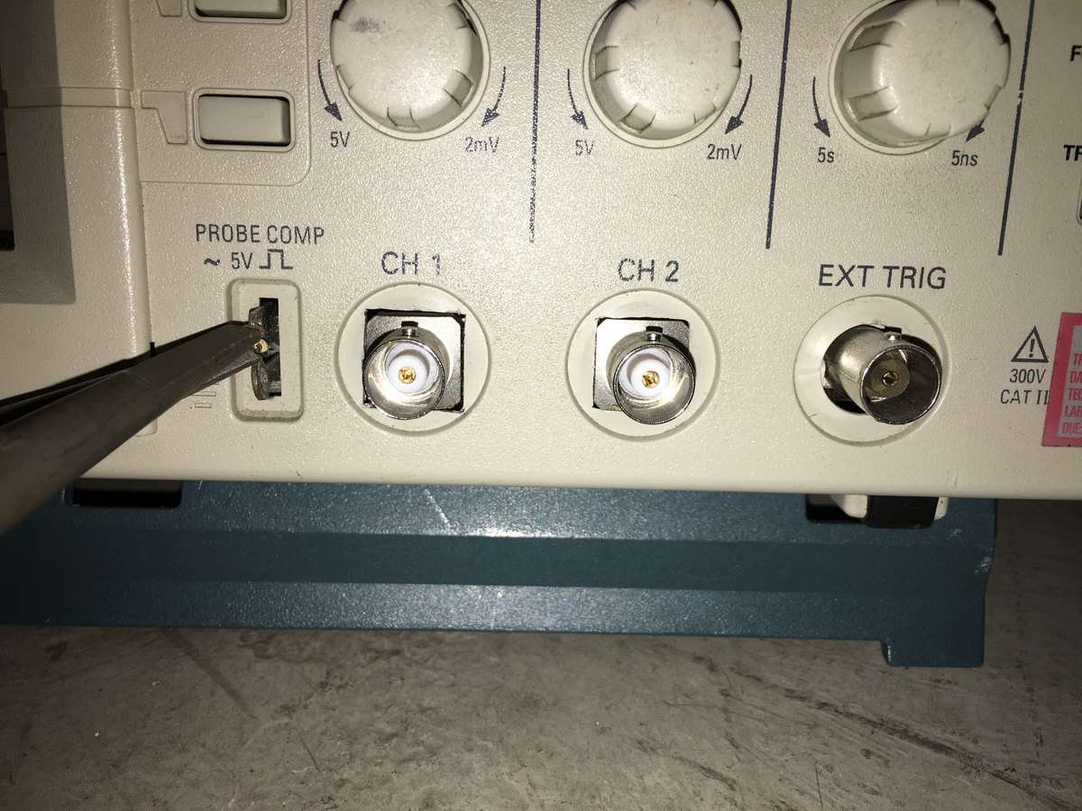

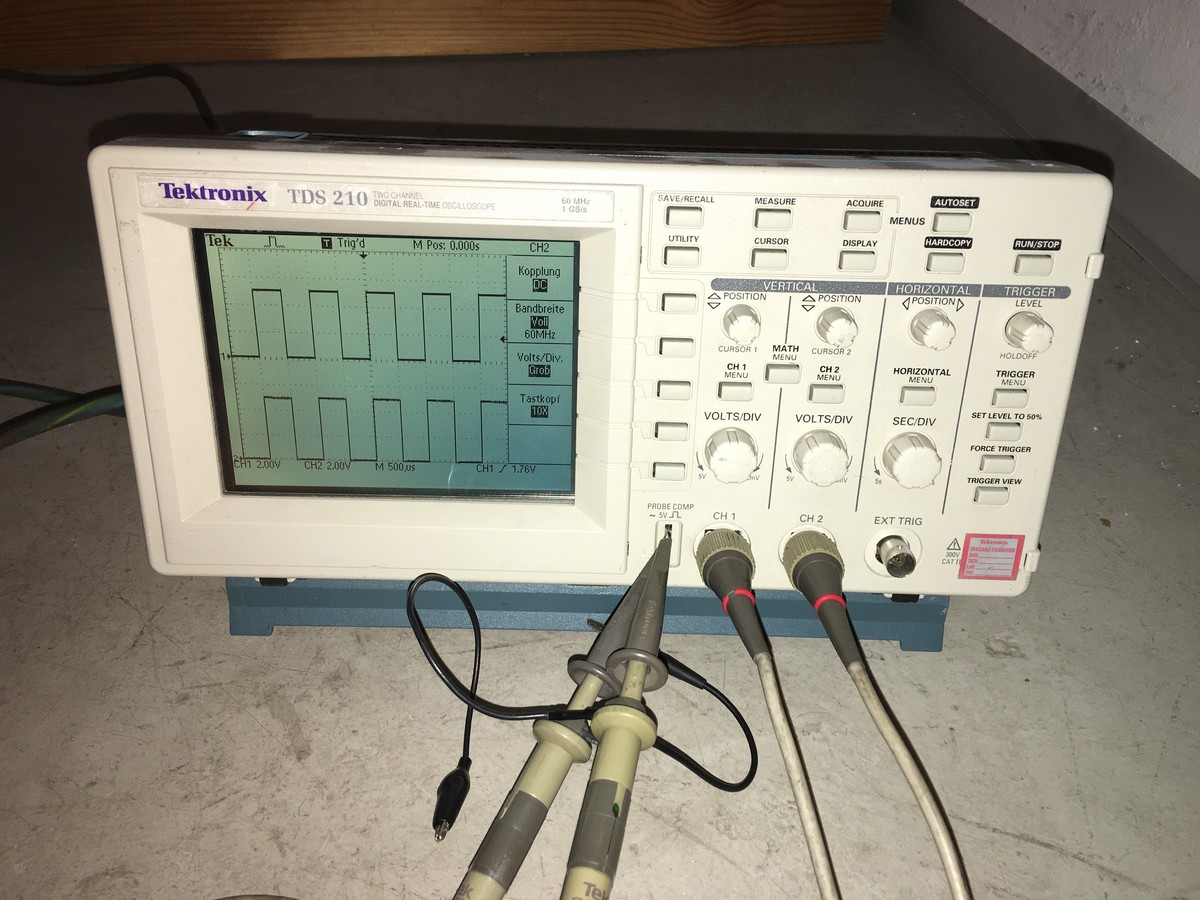

Hallo aufgrund von Umzug muss ich mich leider von ein paar Dingen
trennen, hiermit möchte ich mich von einem meiner Tektronix TDS210
verabschieden,
Es ist gebraucht und hat seine Ecken und Kanten ist aber dennoch voll
funktionsfähig, die beiden Buchsen für die Kanäle wurden von Vorbesitzer
getauscht, deshalb wurde die Frontplatte bearbeitet.
Es ist allerdings voll funktionsfähig und ein Markengerät (kein China
DSO)  und dank seiner Makel somit für DSO Einsteiger interessant.
Ich habe eine Preisvorstellung von 150€
Bilder poste ich später

Soo habe das Gerät noch mal angeschaut, auf dem TDS210 läuft die
Firmware V1.09 und ist damit glaube ich mit den meisten Modulen
kompatibel wenn ich es richtig verstanden habe
