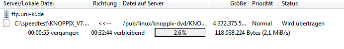

von Jens (Gast)
Hallo bei dem kkomme ich fast immer auf volle Geschwindigkeit versuche
mal einen Download von  einem Uni Server
Jens

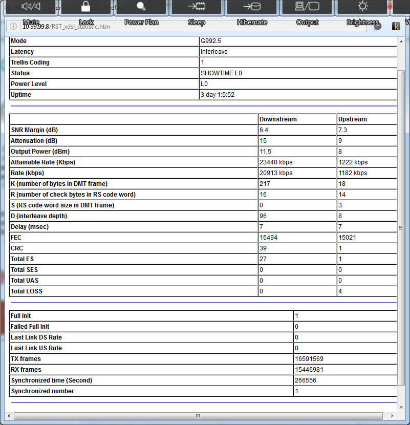

Mit den Werten > VPI = 8 , VCI = 35  war mir klar, dass dies nicht hier
in deutschen Gefilden sein kann.
Deine 20 MB sind doch anliegend, was also für ein Problem hast du
eigentlich?
Die 8 MB Datendurchsatz im DL? Den UL hast du auch schon mal geprüft?
Gibt es in der Netgear-"Büchse" auch richtige physikalische Zahlen u.
Grafiken wie das DSL-Spektrum oder SNR- wie Dämpfungs-, CRC-/ FEC-
Werte?
Wie weit weg von der VST wohnst du denn, bzgl. Leitungslänge der TAL?
Deine Standort-IP-Adresse hättest du nicht verschleiern müssen, die wäre
vllt. auch noch von Interesse. Ist ja gerade Urlaubszeit.

Dsl_x (Gast)
> Kannst du mir das näher erklären?
was würde dir das helfen?
> Kenne die Begriffe nicht!
mußt du doch auch nicht.
> Lg
Leg mal lieber ein paar Daten vom Anschluß und Screenshots von deinem
Modem nach!

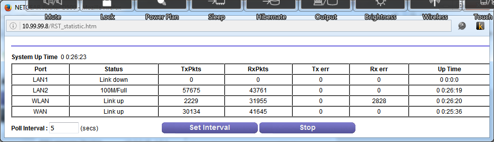

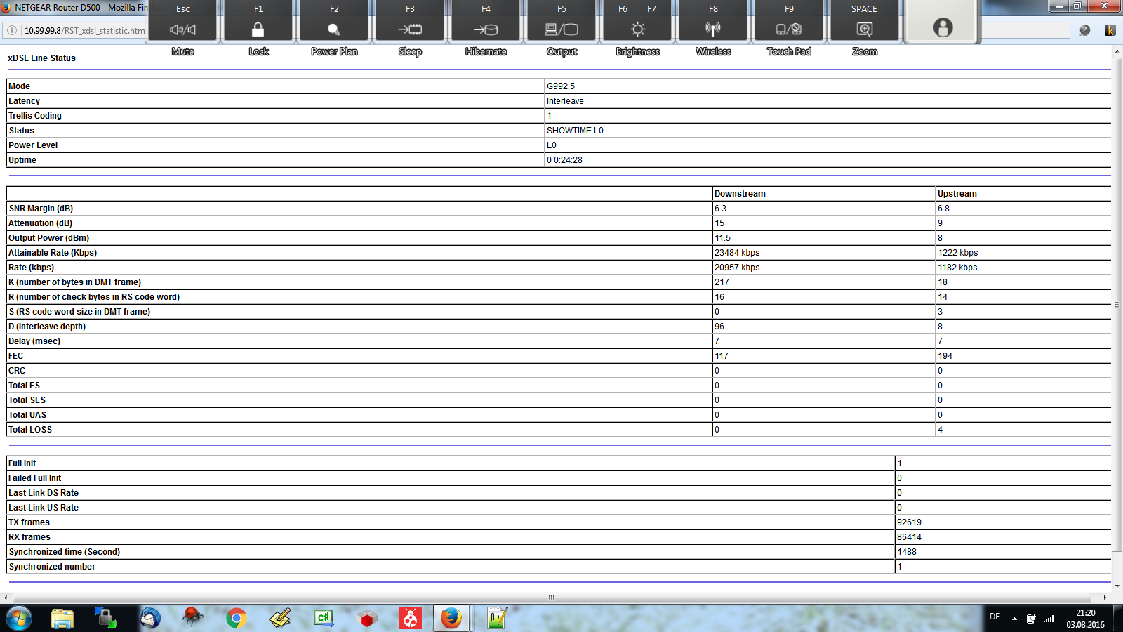

von Niemand (Gast)
Dsl_x (Gast)
Datum: 02.08.2016 12:37
Wiederholung falls nicht kapiert:
- dein Standort mit PLZ und Straße mit dem von deiner VST >
Telekom-Technik-Standort (die IP-Adresse reicht wohl auch schon davon)
- die Screenshots von den anderen Punkten im Modem wie Modem Statistics
unter Modem, unter Internet Port > Connection Staus + Show Statistics,
Bei 20 MB nur 8 davon im DL wird wohl etwas nicht ganz passen, oder was
hattest du voher für einen DSL-Speed? Hat man dich vllt. vergessen
hochzustufen oder die Bandbreite dafür freizugeben?
Man kann auch DSL-Ports schon länger drosseln, im Modem wird nur die
max. VerbindungsRate angezeigt.

von dsl_x (Gast)
Habe diese zwei Bilder noch aufgenommen!
Habe jetzt auch den Dns Server des ISP eingetragen
Der Speedtest kommt aber auf max 10000!
Danke Lg

von Niemand (Gast)
@ Jupp, Links richtig setzen lernen wir aber noch mal, gelle?
Bekomme bei mir mit der Datei eine durschnittl. DL-Raten ca. 1,3 MB/s !
@ TO, die beiden Screenshots zeigen dass an deinem Anschluß irgendwas
nicht passt, also u.a. vom Datenvolumen her.
Hast du einen Virus auf dem PC oder läuft bei dir eine Tauschbörse mit?
TX zu RX > 92 MBit zu 86 MBit deutet schon so darauf hin!
Bei mir ist das ca. 147 zu 719 Pakete, aber nach mehr als 8 Std.
Dauer-betrieb an der Kiste hier. Bei dir waren es gerade mal ca. 25
min.!
Nächster Hänger   die FEC-Rate mit 117 zu 194 DL zu UL !
Die SNR-Werte sind auch gerade noch so akzeptabel, obwohl die Dämpfung
eigentl. nicht hoch ist.
Ist das ein Annex-A Anschluss, also mit Splitter und analoger Telefonie?
Die Verbindungsdatenrate liegt bei knapp unter 21 MBit im DL und ca. 1,2
MB im UL, also alles i.O.!
Die Datenverteilung am WAN-Port auch wieder etwas seltsam 30k zu 42k
Pkts, dein Gerät am LAN-Port 2 zeigt ungewöhnliche Trafficlasten an
deinem Router intern 58k TX zu 44k RX Pkts, u. der Datenverkehr geht
wohl nicht übers I-Net?
Dein WLAN-Gerät sieht dagegen wieder normal aus.
Das Problem könnte also in deinem int. Netzwerk liegen, also nicht auf
der ext. DSL-Seite.
von dsl_x (Gast)
> min.!
Hallo und Danke für deine ausführliche Antwort!
Was genau meinst du mit Virus?
Tauschbörse läuft keine!
Und ja es ist ein Annex-A Anschluss!
Hänge dir nochmal ein Bild an!
LG
von dsl_x (Gast)
So habe auch jetzt den Download probiert und komme auf 2,1Mib/s!
Ist das angemessen für meine Leitung?
Lg
Danke an Allen
von dsl_x (Gast)
So habe jetzt den Test mit dem Download gemacht!
Komme dabei auf 2,1Mib/s.
ist das für meine Leitung in Ordnung?
Lg
Danke an alle!
von (prx) A. K. (prx)
2,1 MiB/s sind 17,6 Mbit/s Nutzdatenrate. Das ist dicht genug dran.
Etwas Protokoll kommt noch oben drauf
von dsl_x (Gast)
Wie errechnet man das?
Sorry bin leider kein Profi!
Lg
sieht aber wohl so intern aus, dass da ein PC Sende- und Empfangsmäßig
fast gleiche Werte hat.
aus deinem Bild ist auch weider ersichtlich dass deine FEC und CDC-Werte
steigen!
1 MiB = 1024 x 1024 Byte (1 MB sind 1000 x 1000).
1 Byte = 8 Bit.
Also sind 2.1 MiB = 2.1 x 1024 x 1024 x 8 Bit.

von Jupp (Gast)
> A. K. (prx)
Naja, soviel Protokoll ist's bei ftp nicht. Geschwindigkeit ist aber OK.
