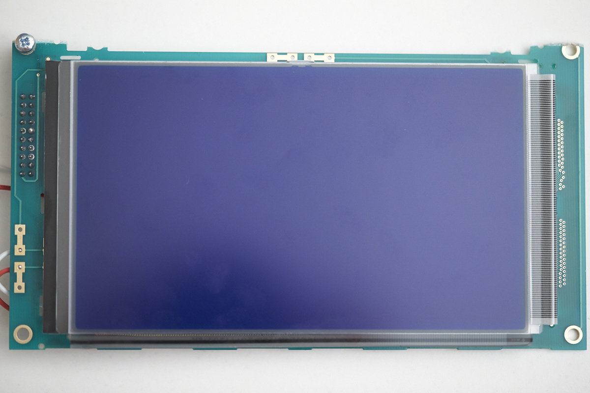

wir haben hier eine recht hochwertige KERN Waage, bei der das Touchpanel
auf einmal angefangen hat rumzuspinnen. Da leider keine Garantie mehr
drauf ist, versuche ich eine Reparatur von Hand in der Hoffnung, dass
nur ein einfaches Bauteil kaputt ist oder noch besser, sich einfach
irgendwo eine Lötstelle gelöst hat.
Wie äussert sich das Problem?
Die Anzeige an sich funktioniert einwandfrei, jedoch wird die
Fingerposition falsch erkannt. Es ist jedoch kein globaler Offset (wie
z.B. 50 Pixel zu weit links und 20 Pixel zu weit unten) sondern was ganz
komisches:
Das ist das Touchpanel mit gedachten 4 Zonen
|    1     |    2     |     3    |     4    |
Drückt man in den Zonen 2 und 3 rum, funktioniert alles. Drückt man in
Zone 4, wird der Tastendruck in Zone 3 auf der gleichen Y-Position
erkannt. Drückt man in Zone 1, wird der Tastendruck in Zone 2 erkannt,
auch an der gleichen Y-Position.
Da ich mit solch grossen TPs noch nie gearbeitet habe (ich verwende im
Elektronikhobby nur 128x64 OLEDs), weiss ich auch nicht, wo da jetzt der
Fehler liegen könnte. Rechts kommt ein FPCB mit zig Kontakten raus.
Unten ist aber auch nochmal eine komisch gummiartige Auflage mit gut 300
Kontakten. Sowas kenne ich gar nicht.

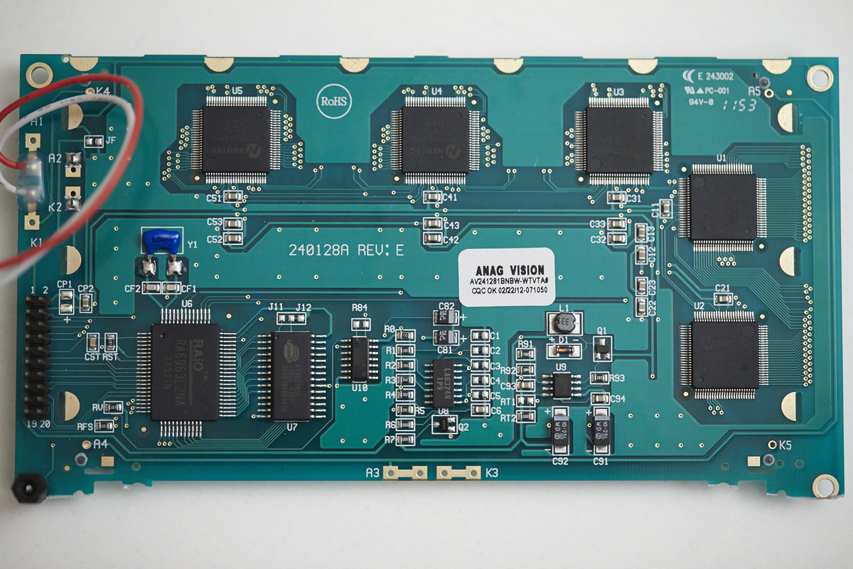

Anbei zwei Fotos von der Vorderseite und Rückseite. Defekte kann ich auf
den ersten Blick leider gar keine sehen. Ich hoffe, ihr könnt mir
helfen.

Man kann sehen, dass auf einer 1mm dicken Scheibe (das TFT) noch eine
weitere 1mm dicke Scheibe sitzt und von dieser Scheibe gehen die
geschätzt 300 Kontakte nach unten ab.

Der Chip, der die antruert, ist aber ein LCD Trdiber, kein
Touchpadtreiber.
http://www.neotec.com.tw/products/new2_product_lists_tw/parent_id:25
Das Touchpad wird nur 4 Anschlüsse haben (eventuell resistiv), oder der
LCD Treiber übernimmt die kapazitive Auswertung gleich selbst, aber das
Datenblatt sagt nein.

Ich habe das Gehäuse nochmal untersucht und übersehen, dass da
tatsächlich noch ein FPCB mit 4 Adern aus dem "Schutzglas" rauskommt,
was offensichtlich nicht nur ein Schutzglas ist. Diese 4 Kabel gehen in
ein anderes PCB rein. Denkt ihr, das grosse im ersten Posting
fotografierte PCB dient nur der Ansteuerung des Displays?

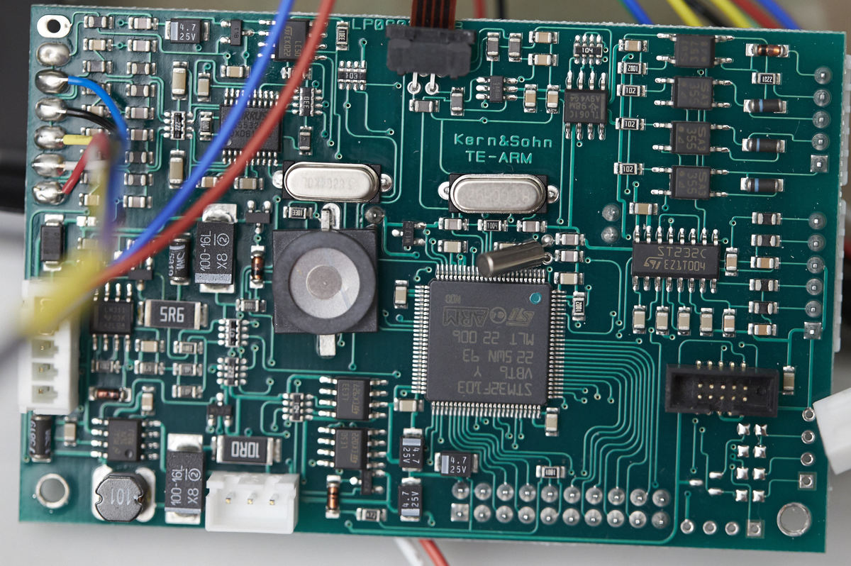

Hier ein Foto des anderen PCBs. Die 4 Adern des "Schutzglases" kommen
ganz oben mittig an. Defekte kann ich da aber auch keine sehen....

Obwohl die Herren Hersteller den Piepser schief aufgelötet haben, glaube
ich nicht an einen Defekt der Platine. Scheint gar nicht so alt zu sein,
immerhin hammse schon einen STM32 verbaut.
Ganz sicher. Die Auswertung des Touchscreens ist die mit dem STM32, das
andere ist reine LCD Ansteuerung.
