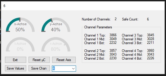

Ich habe mir ein Steuerelement gebastelt. Nun würde ich gerne eine
Funtkion überschreiben, die ja bereits vergeben ist (Enabled).
Wie überschreibe ich denn solch bereits vergebenen Dinge (Mir fällt grad
nicht ein wie es heißt :-D)
Normalerweise schreibe ich mir meine "Dinge" ja selbst, aber es wäre
halt schön wenn es übergreifend wäre.
Im Bild oben habe ich einfach meine Vordergrundfarbe geändert, ich würde
halt aber gerne einfach das direkt über das Steuerelement machen lassen.
        private int rotateCircle = 90;
        public int RotateCircle
            get { return rotateCircle; }
            set { rotateCircle = value; Invalidate(); }

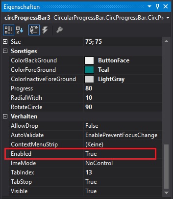

Gast #4670258
Prog R. schrieb:
> circProgessBar3.Enabled = false/true
> Enabled ist übrigens ein Property....
Das ist mir bewusst, auch ist mir bewusst wie ich dies umstelle zu
Laufzeit, ich möchte aber das ich dieses, selbst geschriebenes
Steuerelement, im Steuerelement selbst ändern kann wenn extern die
Property (Danke dafür :-D ) enabled auf false gesetzt wird.
#4670277
Du musst, wie schon gesagt wurde, die Enabled-Eigenschaft überladen.
Design-Zeit in der IDE ist bei Controls = Laufzeit. Daher kannst Du das
Verhalten in der IDE auch zur Design-Zeit per Code anpassen.
Siehe hier:
http://stackoverflow.com/questions/298486/how-do-i-disable-visual-styles-for-just-one-control-and-not-its-children
Das Ziel ist ein anderes, das Vorgehen das gleiche.

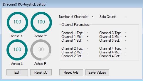

Gast #4670301
Die Eigenschaft kannst du nicht überladen (nicht diese; es gibt durchaus
virtuelle).
Aber mit der OnEnabledChanged-Methode sollte es funktionieren:
protected override void OnEnabledChanged(EventArgs e)
  if(!Enabled)
  base.OnEnabledChanged(e);
Gast #4670412
Plauz schrieb:
> virtuelle).
Ich danke dir, das hat geholfen! Wobei base.OnEnabledChanged bringt das
Steuerelement in eine Endlosschleife, ohne dieses funktioniert es aber
tadellos.
