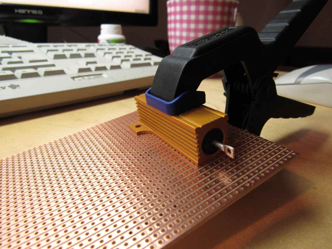

ich stehe vorm Problem, die thermische Leitfähigkeit eines
Leiterplattenmaterials untersuchen zu müssen. Anhand eines einfachen
Prüfaufbaus sollen verschiedene Materialien realtiv zueinander
untersucht werden. Bei der Umsetzung hätte ich an ein Heizelement
gedacht, das gleichezitig einen Temperatursensor enthält. Den Entzug der
Wärme aus dem Heizelement wäre proportional zur thermischen
Leitfähigkeit.
Hat jmd. vielleicht eine Idee, welches Element ich hierzu verwenden
könnte ?
Danke, Michael
Gast #4668843
Da brauchts ja wohl zumindest zwei Temperatursensoren, einer auf der
heißen und einer auf der kalten Seite. Wie willst du sonst einen
Wärmedurchfluss berechnen?
Das wäre so ähnlich, wie wenn ich an einem Widerstand die Spannung an
nur einem Anschlussdraht gegen Masse messe und daraus irgendwie den
Spannungsabfall über dem Widerstand erraten will.
Für den Messaufbau wird es vermutlich nichts fertiges von der Stange
geben. Ich würde zwei massive Metallplatten nehmen, Temperatursensoren
in einer Bohrung anbringen und eine der beiden Platten mit Heizfolie
beheizen. Das Platinenmaterial wird dann zwischen die zwei Platten
gespannt und bis zu einem Temperaturgleichgewicht beheizt.
Heizfolien und Temperatursensoren gibts ja in reichlicher Auswahl im
Internet zu finden.

wie wärs damit:
du nimmst einen lastwiderstand (so einen fetten mit alu-mantel und
kontaktfläche), "schraubst" einen temperatursensor dran, ummantelst
beides bis auf die kontaktfläche des widerstands mit "watte".
die kontaktfläche wird jeweils auf den prüflingen montiert
(angeschraubt, angepresst - am besten mit gleichem druck und
wärmeleitpaste).
dann wird eine definierte energiemenge in den widerstand gepumpt
(p=ri²),
und der verlauf der temperaturerhöhung/erniedrigung aufgezeichnet.
das material mit der besseren wärmeleitfähigkeit hat einen flacheren
anstieg, eine niedrigere temp(max) und eine schnellere abkühlung.
ja, nein? blöde idee?

Eher nein: der Aufbau misst auch die Wärmekapazität. Es mag ja sein,
dass die speziell bei Leiterplatten weniger ins Gewicht fällt, aber
prinzipiell muss die Wärmeleitfähigkeit bei konstantem Wärmefluss und
nach Einstellung des Gleichgewichts gemessen werden.
So isses.
