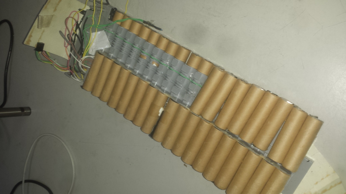

Ich habe dieses Paket heute geschenkt bekommen. Kann mir jemand sagen um welchen Typ es sich handelt? Und wie ich diese teste, so dass ich aussortieren kann?

Sieht aus wie Größe AA oder AAA. Meß doch bitte mal die einzelnen Zellen nach. So sinds nicht gerade üppige Informationen.

Also die Abmessungen einer Zelle (Durchmesser x Höhe) und die Spannungen einiger Zellen posten ..... beim Messen der Länge nicht unbedingt einen Messschieber aus leitfähigem Material benutzen ;o)
Sieht nach 18650 Format aus
Die Höhe ist 70 mm und der Durchmesser sind 20 mm. Im Durchschnitt sind es 1,2 V. Auffällig ist, das jede 3. Zelle 0,9 V hat.
Cihan S. schrieb: > Die Höhe ist 70 mm und der Durchmesser sind 20 mm. > > Im Durchschnitt sind es 1,2 V. Auffällig ist, das jede 3. Zelle 0,9 V > hat. Irgendwelche NiCd oder NiMh Modelle, da passen dann auch 0,9 bis 1,2V dazu, außerdem die 'pappe' drumrum.

Hallo das mag sich jetzt arrogant oder undankbar anhören aber: Gebrauchte Akkus nehme ich im allgemeinen nicht mal geschenkt - erstens ist da nah zu immer ein größerer Anteil Müll dabei der entsorgt werden muss und selbst die noch brauchbaren Zellen hinken mit ihren Daten deutlich hinter neuen Zellen hinterher - selbst wenn man nur die einfachen Ausführungen kauft. Ausnahmen wären eventuell Lithium-Eisenphosphat-Akkumulatoren die weniger als fünf Jahre alt sind, und die ich vorher ausmessen dürfte - oder nachweisliche Industriezellen mit sehr hoher Nennkapazität und relativ aktueller Ausführung - und natürlich auch nur nach Messungen. Einige Zeit hatte ich regelmäßig weggeworfene Notebookakkus auseinandergenommen und einzelne "gute" Lithium Zellen gesammelt - und war jedes mal enttäuscht welche Kapazität letztendlich noch nutzbar war und wie "groß" der Innenwiderstand war - im verglich zu neuen und bezahlbaren Zellen. Letztendlich habe ich Produktiv nie eine der "recycelten" Zellen genutzt. Von Lithium Ionen Akkus und NiMh aus gebrauchten Consumergeräten lasse ich mittlerweile generell meine Finger weg: Es lohnt sich nicht, und man hat zusätzlich noch die Entsorgung am Hals - die ist zwar zur Zeit noch relativ problemfrei (Kosten und Entsorungsstellen) aber das wird sich wohl leider auch zum Negativen hin für den Endverbraucher und vor allem Bastler (ausgebaute Einzellzellen in größeren Mengen...) ändern. Hobbyist
