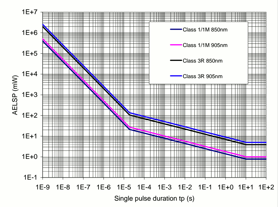

Wie gefärlich ist es, ein IR Pulslaser 70W 50ns Pulslänge bei 100Hz zu
betreiben? (3.5µJ Pulse).
Reicht da eine Schutzbrille, oder "wenn du so eine Frage stellst, nimm
das Projekt gar nicht erst in Angriff"?
Ich würde den Strahl aufweiten und natürlich Vorsichtig um Umgang sein.
Mich würde aber trotzdem interessieren, wie gefährlich das im Worst-Case
ist.
Kann eine Reflexion an diffusen Flächen (z.B. Wand) Schaden verursachen?

Das ist eine mittlere Leistung von 0,35mW. Um das zu bewerten, muss man
sich für deine Laserwellenlänge die MZB-Werte raussuchen.
Quellen sind z.B. die DIN EN 60 825 oder auch die BGV B2-
https://www.bghm.de/fileadmin/user_upload/Arbeitsschuetzer/Gesetze_Vorschriften/BG-Vorschriften/bgvb2_Laserstrahlung_BGM.pdf
https://www.tu-braunschweig.de/Medien-DB/pci/bgi832.pdf

Ich werde versuchen mich durch die Tabellen für die MZB-Werte zu
kämpfen.
Gast #4669115
Interessant, für Einzelpulse gilt:
10W bei 50ns ist noch Klasse 1, bei 50W wäre es Klasse 3R (Direct
intrabeam
viewing may be hazardous).
Erst bei Klasse 4 gilt "diffuse reflections may be hazardous"

Gast #4670491
Torsten C. schrieb:
> Kerdeh schrieb:
>> Die LL90 hat 70W Peak.
> Nö, 28..30W.
> http://www.osram-os.com/Graphics/XPic3/00049055_0....
Doch.
http://www.osram-os.com/Graphics/XPic8/00201690_0.pdf/SPL%20LL90_3.pdf
Werde mich auf die Einhaltung von Kl.1 (irgendwas um 1,5Wp bei 100Hz
bzw. 3W bei 10Hz) beschränken und dafür schauen dass ich die
Empfangseinrichtung empfindlicher bekomme.
