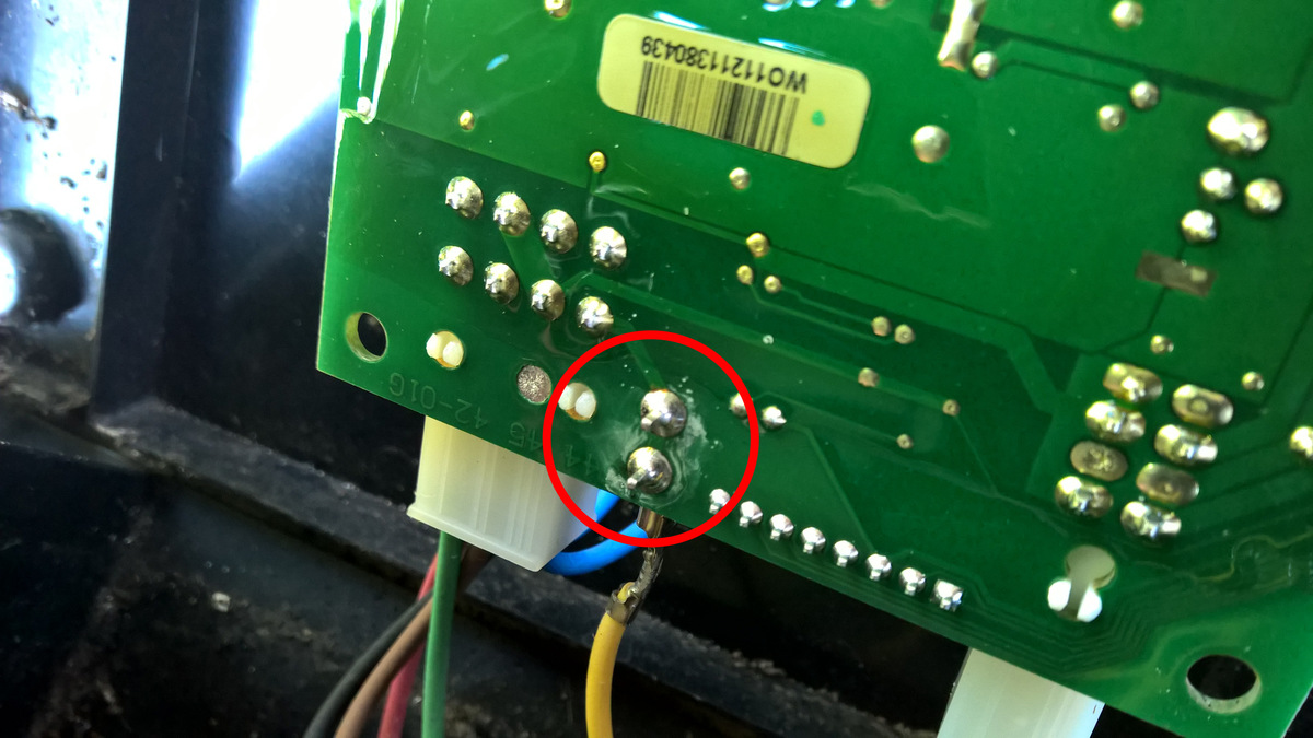

Auf Foto 1 kann man bei den Lötstellen rückseitig der Platine eine Art
Korrosion oder Überspannungseffekt (?) sehen. Woher kann das kommen? Es
ist genau der Anschluss für das Suchkabel. Widerstandsmessung war
unauffällig. Die Lötverbindungen scheinen intakt zu sein.

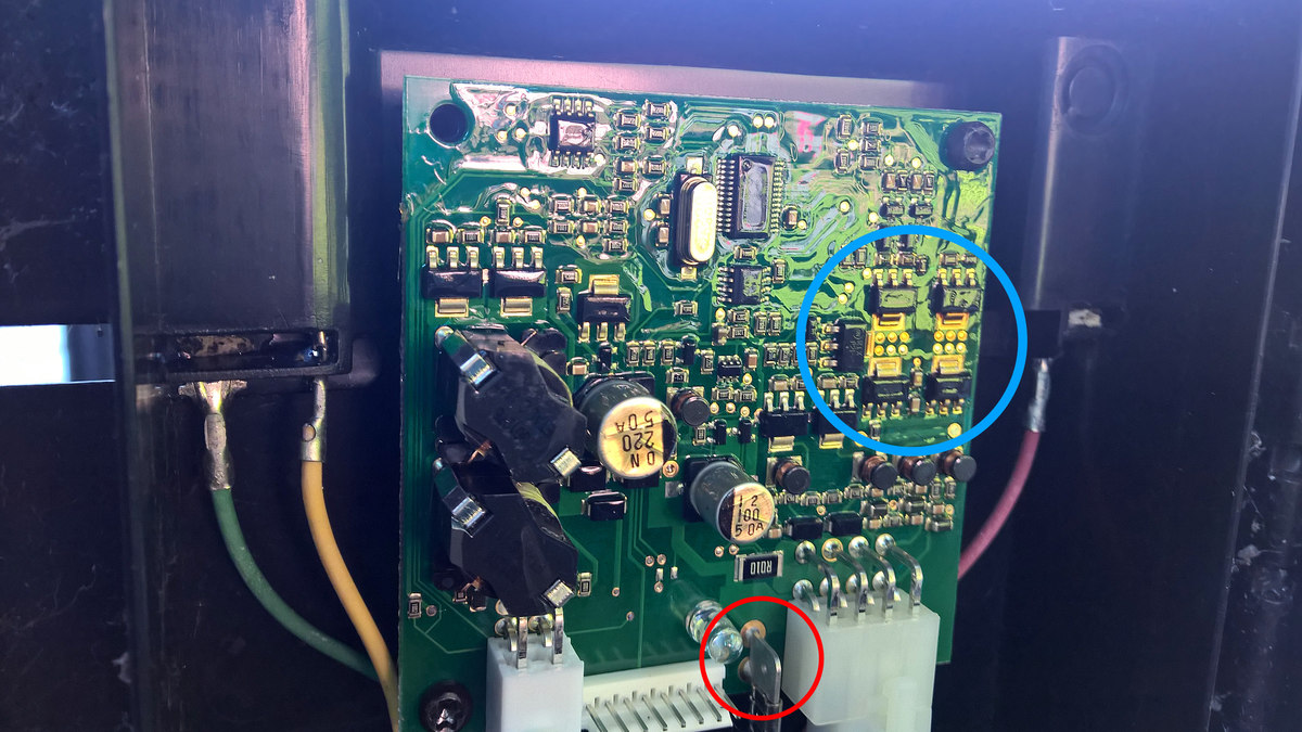

Auf dem Foto 2 kann man im blauen Kreis 4 Transistoren erkennen welche
recht vor allem im oberen Bereich recht braun sind. Ist das nur der
Lack?
Leider ist die komplette Platine mit Lack eingejaucht was messen ohne
schleifen/bohren schwierig macht.
Einen Schaltplan habe ich nicht (gefunden).
Vielleicht hat ja einer ne Idee. Vielen Dank schon jetzt! :-)

Gast #4669221
Hi Philipp,
das was du da als Korrosion oder Überstromeffekt siehst haben viele
Platinen. Ist ein Rückstand von der Produktion der aus den Resten aus
Flussmittel und dem entsprechendem Reiniger zurückbleibt.
Die braune Masse (ist dass den noch politisch korrekt?!? ?) ist entweder
Lack zum versiegeln der Platine samt Bauteile oder (was schlecht wäre)
Flussmittel in Massen...
Sicher das da nicht nen Softwarefehler vorliegt oder die Schaltung die
das Suchkabel befeuert defekt ist?
Gruß EGS
Gast #4669252
EGS schrieb:
> Hi Philipp,
> Gruß EGS
Ja. Das ist auch mein Ansatz. Man kann aber leider kaum auf der Platine
messen da alles mit dem Lack versiegelt wurde… Deshalb wäre es schön
wenn ich vorher wenigstens grob eine Idee hab wo ich den runter
schleifen muss… Es wäre auch hilfreich zu wissen wie das Signal ungefähr
aussieht. Liegt da einfach irgendeine Gleichspannung am
Begrenzungskabelkreis und Suchkabelkreis an (abwechselnd geschaltet?).

#4669279
Der Mäher sieht ja so neu aus als sei er nie gelaufen!
Ich bestätige dass die von Husqvarna lackierten Platinen extrem besch...
zu debuggen sind.
Im schlimmsten Falle kaufst du dir hier:
http://www.shop.myautomower.de/epages/62046560.sf/de_DE/?ObjectPath=/Shops/62046560/Products/AM-578788502
eine neue Platine (knapp 100€)
Bist du sicher dass es keinen Bruch im Suchkabel gibt?
Würde mal dein Anliegen bei
http://www.razyboard.com/system/user_corsatimo.html
posten. Da gibt es einige erfahrene Nutzer. Ich habe bisher nur
Mainboards repariert und das waren im Grunde immer Wasserschäden..
Gast #4669297
Denke mal da sollte ein moduliertes Signal anliegen, weil ne reine
Gleichspannung zwar nen elektrisches Feld erzeugt um sich, aber dies
sich schlechter detektieren läßt.
Weiß aber nicht welchen Ansatz die da verfolgen. Müßte mal jemand nen
Oszi an nen Suchkabel hängen ?
Gast #4669712
Wir haben seit vielen Jahren auch Mäher von Husquana. Ich denke das
Modell was du hast, hat auch Spulen die in der Bodenplatte eingelassen
sind für die "Nahbereichsnavigation". Anfangs waren das ziemlich
hochohmige Spulen aus extrem dünnen Draht. Trotz Verguss hatten wir hier
schon mal Windungsschlüsse. Leider half da nur eine neue Bodenplatte
incl. Ansteuerplatine. Gabs als Umrüstsatz. Das Design wurde irgendwann
mal komplett geändert, die Spulen sind jetzt aus dickerem Draht. Möglich
dassn auch bei dir hier dar Hauptfehler liegt.
Such mal nach "dealer's manual" oder "technisches Handbuch" für deinen
Roboter, da stehen eine Menge nützliche Infos drin, auch wie man das
über das Menü testen kann:
https://sites.google.com/site/visesnu/technical-manual/TH_1152765_2010-01-01_9.pdf?attredirects=0&d=1
https://www.google.de/url?sa=t&rct=j&q=&esrc=s&source=web&cd=2&ved=0ahUKEwjn5-ni46TOAhXCtxQKHet8AMYQFggyMAE&url=http%3A%2F%2Fwww.emmel-fachmarkt.de%2Fapp%2Fdownload%2F5784222326%2FHusqvarna_Automower.pdf&usg=AFQjCNHYkIUyevosxSsB6iCK0MFr24TtJA&sig2=8wVHvBpz99u-FPxRrDDgrQ&cad=rja
