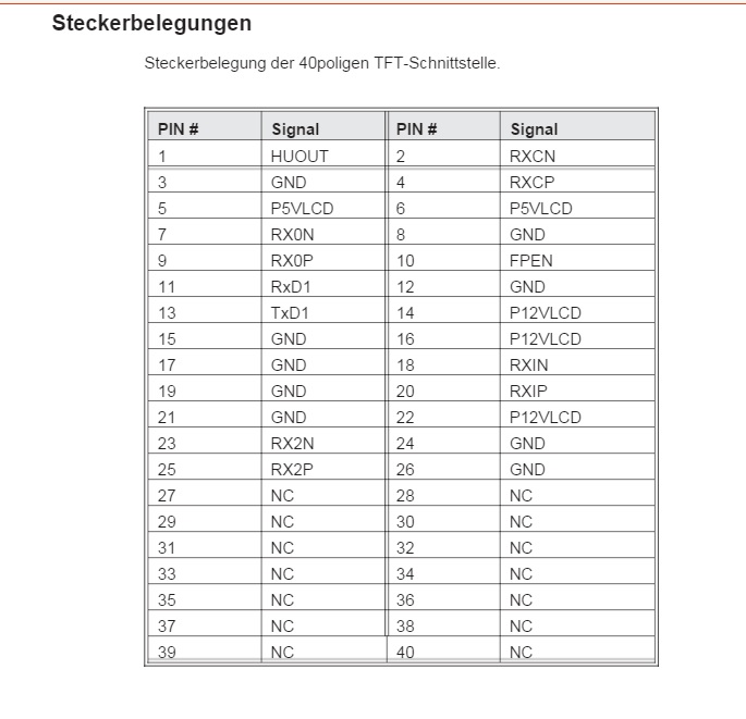

Hallo zusammen, hat jemand Info's über die Pinbelegung bei diesem Monitor " Wincor Nixdorf ba72a-2/c" Wollte das gute Stück eigentlich an einen Raspberry pi nutzen für die Huassteuerung. Gruß, Thorsten

Hallo zusammen, hat jemand Info's über die Pinbelegung bei diesem Monitor " Wincor Nixdorf ba72a-2/c" Wollte das gute Stück eigentlich an einen Raspberry pi nutzen für die Huassteuerung. Gruß, Thorsten Ist das der da? http://www.wincor-nixdorf.com/internet/cae/servlet/contentblob/55184/publicationFile/9070/BA71_LCD_Operating_Manual_german.pdf Pinbelegung der TFT-Schnittstelle S43

Mh leider habe ich nur einen 40 pin Stecker/Kabel und da in der Beschreibung sind 50 ?!!

Ich denke das ist zu aufwendig. Hier ist die passende BA: http://www.wincor-nixdorf.com/internet/cae/servlet/contentblob/55186/publicationFile/52959/BA72A_2_LCD_Operating_Manual_german.pdf Andreas M. schrieb: > Hier ist die passende BA: > > http://www.wincor-nixdorf.com/internet/cae/servlet... Hast Du die Frage gelesen? Thorsten schrieb: > hat jemand Info's über die Pinbelegung bei diesem Monitor Hast du das passende Manual gelesen? Dort steht was von einem MDR-40-Interface. Das könnte dem TE bei der Suche weiterhelfen.

Hallo zusammen, Ich habe das hier gefunden aber leider bin ich nicht so technisch versiert als das ich was damit anfangen könnte. Gruß, Thorsten Das ist keine Anschlussbelegung eines Monitors, sondern eines TFT-Panels. Ein Monitor ist ein Gerät, kein Bauteil. Das TFT-Panel hier verwendet eine LVDS-Schnittstelle und kann mit einer der in diversen Threads in diesem Forum besprochenen VGA/DVI-zu-LVDS-Adapterplatinen von Pollin an eine VGA- bzw. DVI-Signalquelle angeschlossen werden, wenn vom TFT-Panel auch noch ein paar weitere Daten (Auflösung, Farbtiefe) bekannt sind und die Kombination von der Pollin-Adapterplatine unterstützt wird. Ungeklärt ist dabei allerdings noch die Ansteuerung der Hintergrundbeleuchtung, die bei älteren TFT-Panels mit CCFL-Röhren ausgeführt ist, die mit Hochspannung angesteuert werden. Diese erzeugt ein sogenannter "Inverter". Neuere TFT-Panels verwenden LEDs zur Beleuchtung, aber auch von denen müssen Daten bekannt sein.
#4681001
Ich sage ja für mich ist das leider nix. :-( Den Signalen nach ist es single lane 18bit. Auflösung war bei den Dingern doch 800x600? Antwort schreiben |
