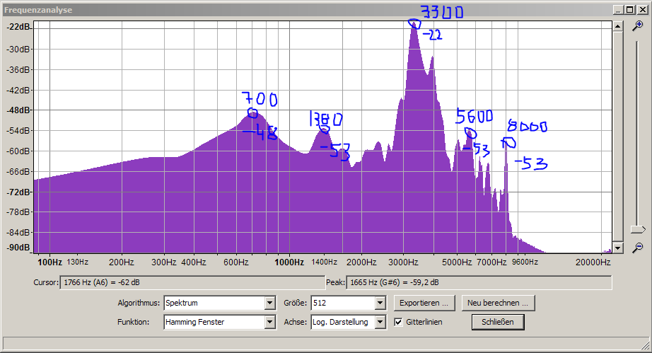

analog lösen ließe sich das ind der Tat nur durch Ermittlung der
vorherrschenden UND der nicht erwünschten Frequenzanteile.

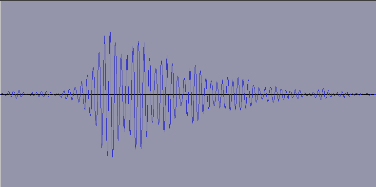

der Entsperrsound lässt sich (angeblich) nicht ändern, wie mir soeben
mitgeteilt wurde. Lautstärke ist fest auf 85% gestellt. Ich habe den mal
mitschneiden lassen und die einzelnen "schmatzer" aneinander gehangen,
um den Sound näher zu untersuchen (siehe Anhang). Könnte man auch mit
drei oder vier Bandfilter, die auf die spektralen Peaks abgestimmt sind
und separater Spitzengleichrichtung + nochmaliger Hüllkurvendetektion
(Hochpass 0.5Hz) erschlagen. Ich hatte seinerzeit (90er CB-Funk) soetwas
als "FM-SELECT" in den Händen und auch nachgebaut.
Dort waren zwei Bandpässe (1khz+8khz) inklu Gleichrichter parallel. Ging
gut: bei Sprache wurde ein kleines Relais geschaltet.
Hier wollte ich die Sache im AVR "rechnen" lassen.

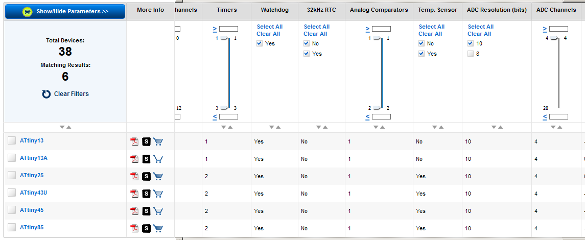

Zum Einwand
>>2. Was soll ein ATyny mit nem Audiosignal anfangen???????
>>Wenns sowas gibt am Markt, bin ich ganz "Ohr"...
Nun, dann sei bitte "ganz Ohr" und sieh dir die Produktauswahl auf der
Atmelseite an (screenshot im Anhang);) Ich habe die Auswahl auf die
Typen mit 4ADC-Kanälen eingeschränkt.

Hi, Leute :)
läuft bei mir.
Ich konnte die gestellte Aufgabe zur Zufreidenheit lösen (ach).
VV->BP(3.8kHz)->BP(3.8kHz)->GLR(1.5ms)->BP(680Hz)->BP(680Hz)->GLR(180ms)
->555(3sec)->Relais(NO/NC)
mit dem erste Gleichrichter wird die Hüllkurve detektiert und mit dem
zweiten Bandpass der darin vorhandene Wechselspannungsanteil verstärkt
und ausgewertet. (Siehe auch "klicksound.png" weiter oben)
