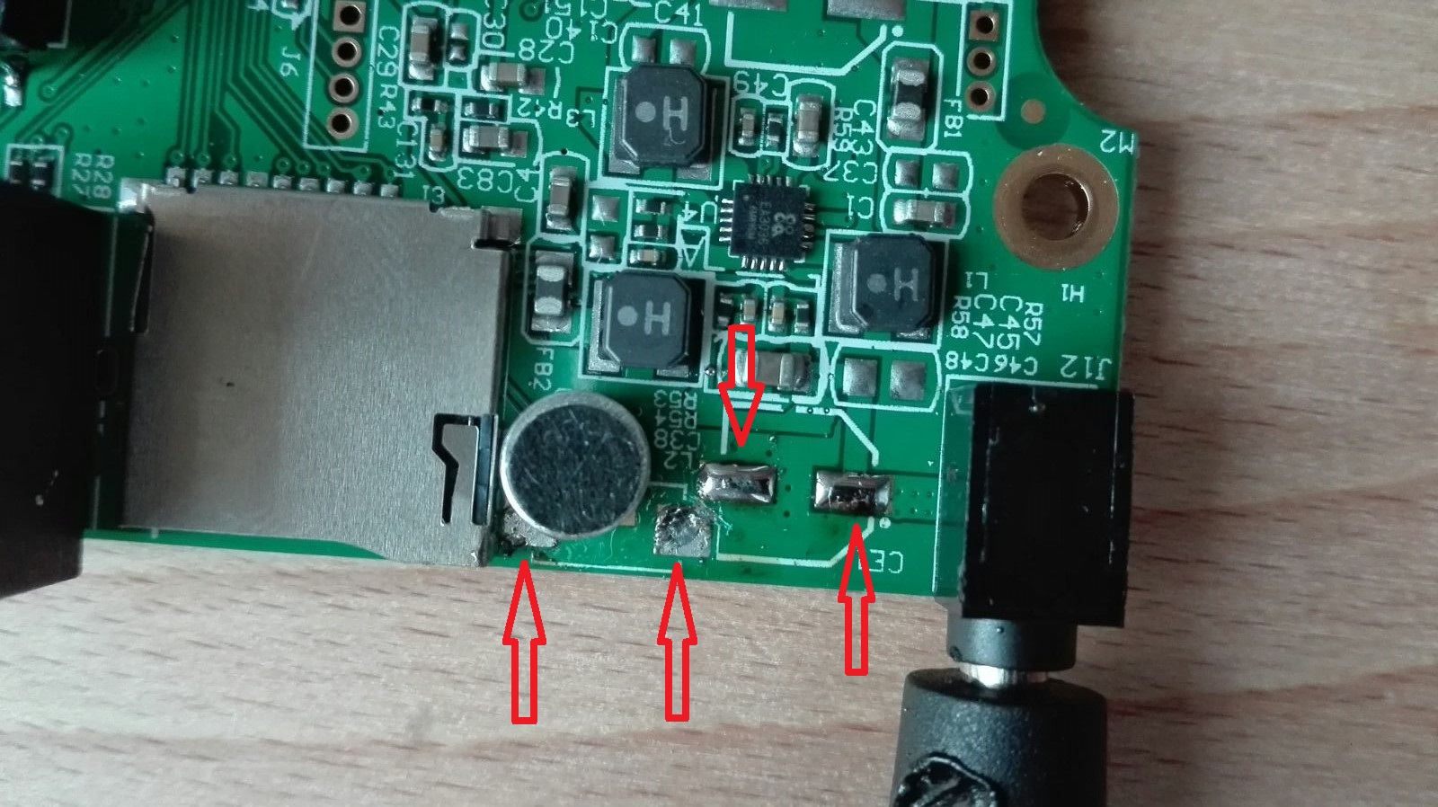

heute kam meine IP Kamera aus China an. Hinten an der Kamera sind die
Anschlüsse für Lan und Stromversorgung. Außerdem steht dort etwas von
I/O Alarm, allerdings war hier ein Stück Plastik vor, welches sich
jedoch leicht herausbrechen ließ.
Eigentlich hatte ich Schraubklemmen oder so etwas zum Anschließen
erwartet, aber die Anschlüsse sind gar nicht nach draußen geführt. Also
habe ich die Kamera aufgeschraubt und wollte an alle vier Kontakte
erstmal ein Kabel löten.
Nun habe ich aber irgendwie ein Pad vom Input mit einem Pad vom Output
verbunden. Denn immer wenn ich jetzt die beiden Eingänge kurzschließe,
startet die Kamera neu (eigentlich müsste ein Alarm ertönen).
Nun habe ich die Kabel natürlich schon wieder entfernt und auch das
meiste Lot, aber sie sind immer noch irgendwie verbunden. Übersehe ich
irgendetwas? Vor dem Löten habe ich die beiden Eingänge schon mal
kurzgeschlossen und da ertönte der Alarm.

Vorschlag: Die Pads untereinander mit Voltmeter auf Durchgang prüfen
(Gerät aus). Dann Gerät einschalten und Spannungen an den Pads messen.
Die Ergebnisse stellst du dann hier rein.
Ein Foto der Platine bzw. der Lötstellen ist auch immer willkommen.
Das erhöht deine Chancen geholfen zu bekommen.

Wenn die Kamera ähnlich aussieht, kann trotzdem die Belegung anders
sein.
Stimmt das so bei dir? (Quelle: verlinktes pdf-file)
I/O PINS:1) Output(+5V) 2) Output 3) Alarm input 4) Input (GND)

Danke für die Antwort. Das hilft auf jeden Fall schon mal.
Im Anhang ein Bild der Lötstellen. Sieht jetzt etwas wild aus...
Links sind die Pins für OUT und rechts für IN.
Durchmessen werde ich später mal. Vielleicht reicht ja das schon.
Du hast den Stromstecker angekokelt.
