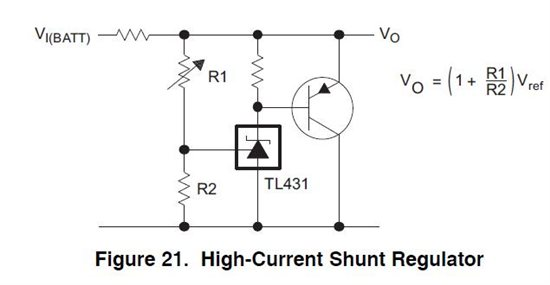

Falls die Energie verbraten werden sollte hab ich an eine Schaltung
ähnlich der angehängten gedacht. Nur dass die gewollte Ausgangsspannung
beispielsweise auf 48V +10% = 53V gewählt wird und der shunt regulator
im normalen Betriebsfall sperrt.
#4671141
@  Ulrich (Gast)
Prinzipiell richtig, praktisch geht das so aber nicht, da der TL431 nur
bis 36V Sperrspannung verkraftet. Auserdem braucht es wahrscheinlich
einen Darlington, denn 10A kann ein einfacher Transistor mit
TL431-Ansteuerung nicht schlucken.
Einfacher und robuster ist eine Power-Z-Diode, hier auch mit
Darlingtontransistor.
Beitrag "Re: Dioden in Diodenkaskade werden heiß"
