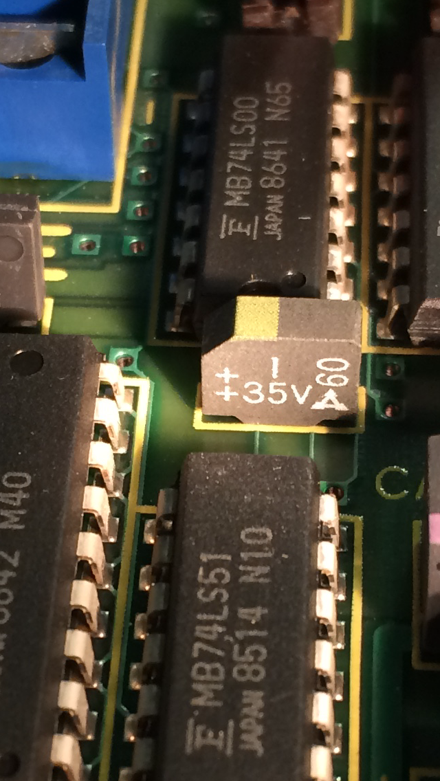

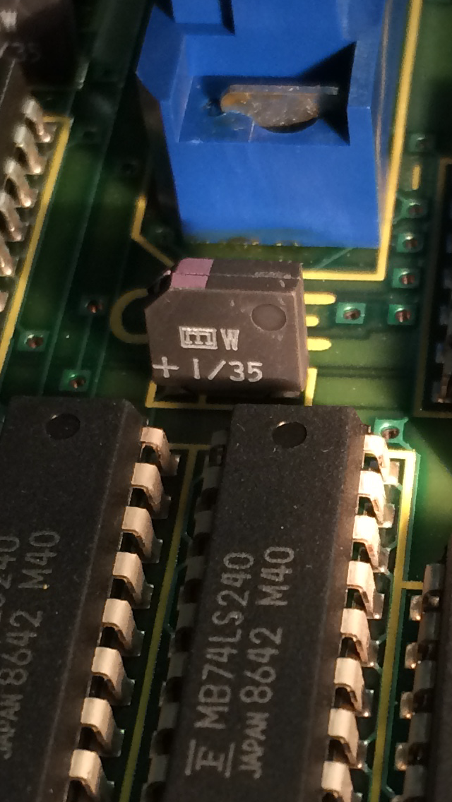

Weiß wer was das ist?
Kann wer bitte die Werte entschlüsseln für den lila Kondensator,
vieleicht nen Link zu einem alternativ Bauteil?, denke den gibt es in
der Form nicht mehr. Und lieben Dank euch.
Sieht nach 1uF/35V aus. Andersrum wäre es in der Gegend von 5V-TTL-Kram
eher sinnlos ;)
Tantal-Cs sind heute eher selten, da sie gerade bei der
Betriebsspannungssiebung bequem durch billige Keramik-Cs ersetzt werden
können. Da machen die Nachteile der Keramik nichts aus.
Aber woher weisst du, dass er kaputt ist? Tantal-Cs an einer
Versorgungsspannung gehen (wenn überhaupt) üblicherweise mit "Puff",
geplatztem Gehäuse und Schmauchspuren auf der Platine kaputt.
