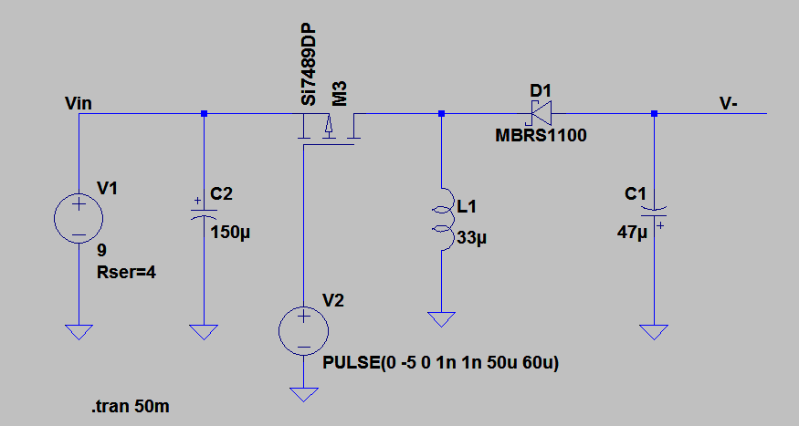

Ich möchte gerne aus einer niedrigen positiven Spannung eine höhere
negative Spannung erzeugen. Da ich schon eine funktionierende
Aufwärtswandlerschaltung habe und Aufwärtswandler und Inverswandler sich
ja nur in der Anordnung der Bauteile unterscheiden sollten, war der
Inverswandler schnell zusammengeklickt.
Zu meiner Überraschung funktioniert er aber überhaupt nicht wie
erwartet. Der Wandler wandelt nicht hoch. Ich habe schon verschiedene
Tastverhältnisse ausprobiert, weil dieser Wandlertyp ja laut Wikipedia,
je nach Tastverhältnis, hoch und runter wandeln kann, aber das
Grundproblem ließ sich nocht beseitigen: Es fließt kaum Strom durch die
Diode.
Hat jemand von euch eine Idee, was das Problem an meiner Schaltung sein
könnte?

In der On-Phase schaltet dein Transistor nicht richtig durch. Du
möchtest 9V an die Spule bringen. Du steuerst das Gate deines nFET aber
nur mit 5V an - der Großteil der Spannung fällt am Transistor ab.
Und in der Off-Phase sperrt dein Transistor nicht. Denn das Gate liegt
auf 0V, die Source wird aber auf negative Spannungen gezogen - also
liefert der Transistor den Strom anstelle der Diode.
Versuchs mal mit einem pFET ;-)

Hallo
Danke, ich hatte überhaupt nicht daran gedacht, dass man bei MOSFETs
auch auf P und N achten muss. Mit einem P-Kanal-MOSFET und negativer
Steuerspannung funktioniert die Schaltung jetzt.
Leider stellt mich das vor das nächste Problem: Ich habe doch noch keine
negative Spannung, mit der ich das Gate aufziehen könnte.

Natürlich hast du eine negative Spannung. Source liegt auf Vin=+9V,
Masse ist daher 9V negativer, das reicht auch für normale
P-Kanal-Mosfets. Und es gibt auch Logic-Level-p-Kanal-Typen, wie z.B.
IRLx(x)9343.

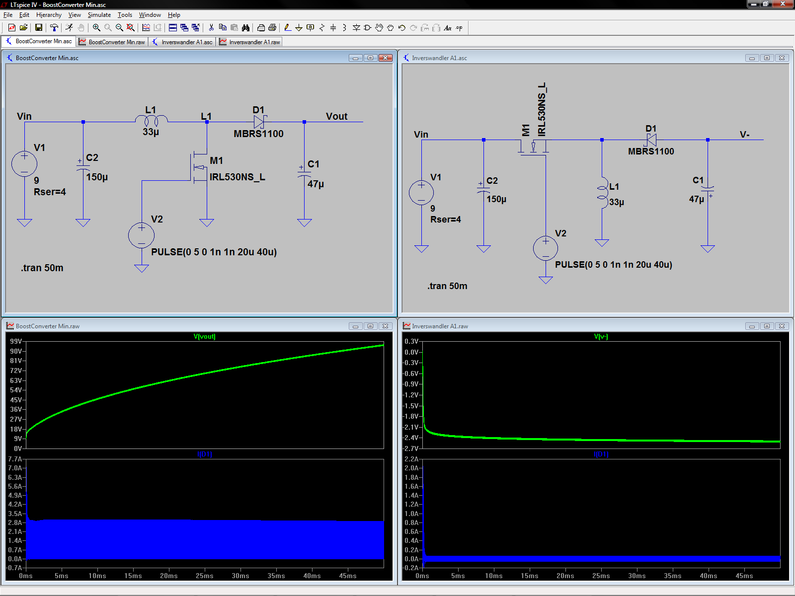

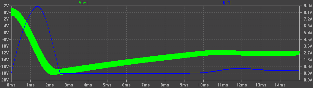

Hallo Michael,
es hat etwas gedauert. Ich hatte mich mit Deiner Schaltung beschäftigt.
Zur Höhe der Ansteuerung des MOS-FET haben die anderen durchaus recht.
Könnte mit einer Bootstrap-Schaltung am Gate besser gehen.
Hauptpunkt, warum der Invert-Boost-Konverter in der Simulation nicht
richtig funktioniert, liegt offensichtlich im LTSpice selbst. Der
Pulsgenerator liefert zwar ein Ausgangssignal zwischen hohem
Ausgangssignal und Null zur Ansteuerung des Gates. Im Nullzustand wird
das Gate aber nicht entladen. Daher bleibt der MOS-FET immer leicht
durchgesteuert. Ich hab das korrigiert, indem ich den neg.Fusspunkt des
Pulsgenerators auf die negative Ausgangsspannung gezogen habe. Negativer
Bootstrap eben.
Das Verhalten des Pulsgenerators kann ich so noch nicht beurteilen, da
habe ich zu Hause das große LTSpice Buch. Werde morgen gleich mal
reinschauen.
Meine Lösung kannst Du in den Screen-Shots sehen. Ich häng Dir noch das
geänderte Simulationsprogramm dran.

Das kann ich im Moment nicht nachvollziehen. Bei Potential 0 ist bei mir
auch der P-Kanal MOSFET zu. Bei -5V am Gate ist er offen.
Ich möchte bei der Steuerspannung auf jeden Fall unabhängig von der
erzeugten Spannung bleiben. Deshalb gehe ich im Moment davon aus, dass
die Lösung mit P-Kanal MOSFET passender ist. Leider konnte ich keinen
P-Kanal-MOSFET finden, der passende Werte hat, kein SMD-Bauteil ist und
für den ein LTSpice-Model existiert.
> durchgesteuert.
Seltsam. Mir hatte man erklärt, dass die Spannungsquellen immer ein
Potential herstellen, also den Ausgang auf die eingegebene Spannung
ziehen, sowohl rauf, als auch runter. Bei anderen Schaltungen hatte ich
auch den Eindruck, dass das so passiert.

Das liegt daran, dass du deiner Quelle einen Innenwiderstand von 4V
gegeben hast. Da dein FET "eigentlich" immer leitet fließt so viel
Strom, dass die Sourcespannung V_in auf unter 3V absinkt. Damit bleibt
bei 0V am Gate die Ansteuerspannung U_GS wieder im Bereich der Schwelle,
und die Schaltung "scheint" zu funktioneren (wenn auch mit grausigem
Wirkungsgrad).
Korrekt wäre die Ansteuerung mit 9V (um den FET zu sperren) und 0V damit
er leitet. Dann würde dein Inverswandler auch einen erträglichen
Wirkungsgrad erreiche.
Uwe K. schrieb:
> Im Nullzustand wird
> durchgesteuert.
Nein: es wurde oben schon erklärt. Bei 0V am Gate geht in der ersten
Schaltugnsversion die Source so weit auf negative Spannung, dass der
nFET trotzdem wieder leitet.
