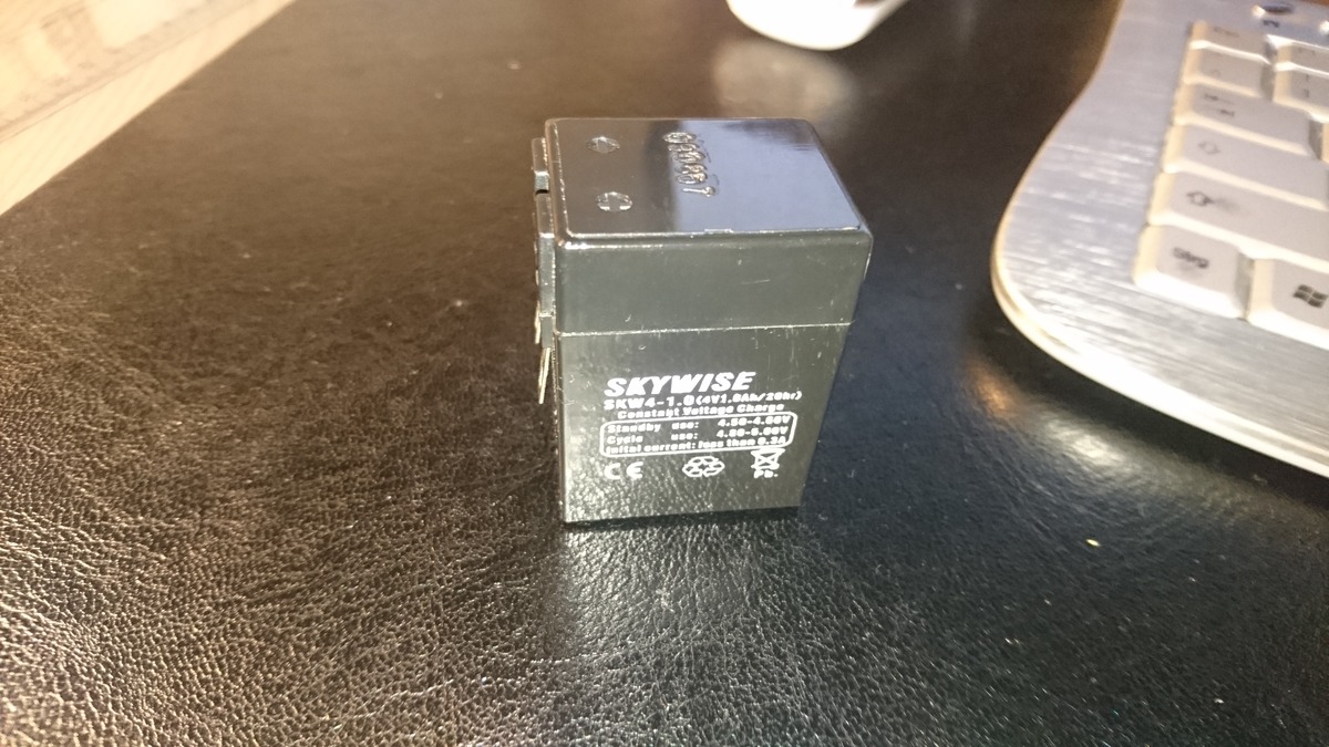

ich suche für eine kaputte LED-Gartenbeleuchtung einen neuen Akku, siehe
Bild.
Aufschrift:
Skywise SKW4-1,0 (4V, 1Ah)
Hat jemand Rat wo ich das Teil herbekomme ? Google brach keine
brauchbaren Ergebnisse. Vielleicht gibt es Alternativen ? Kann ich
einfach 3x AA verwenden, damit hätte ich aber nur 3,6 V ?
Gruss
OP #4670898
Mit 4 Zellen bin ich bei 4,8V, etwas zuviel. Das hab ich mir auch schon
überlegt und wollte einfach eine Diode in Reihe zu schalten.
Funktioniert aber nicht, weil die Akkus mit Solar geladen werden und mit
Diode würde das nicht funktionieren.

Peter F. schrieb:
> Kann ich
Hallo Peter,
Du musst ausprobieren ob die Spannung von 3 AA Zellen reicht. Allerdings
benötigen die Zellen eine andere Ladeelektronik als der alte Bleiakku.
Evtl. kannst Du auch einen Li-Ionen Akku in der Bauform 18650 oder 26650
nehmen. Auch hier musst Du prüfen ob die Spannung reicht. Diese Akkus
benötigen auch eine spezielle Ladeelektronik. Diesen Akku würde ich
zudem nur in der protected Variante wählen. Vorteil ist die hohe
Kapazität von ca. 3000 mAh bzw. 5000 mAh.
Welche Farbe haben die Leds in der Lampe?
Gruß Jörg
Gast #4670919
Ein Bleiakku hat eine Ladeschlußspannung von 4,4V.
Für deine dämliche Leuchte ist das egal.
