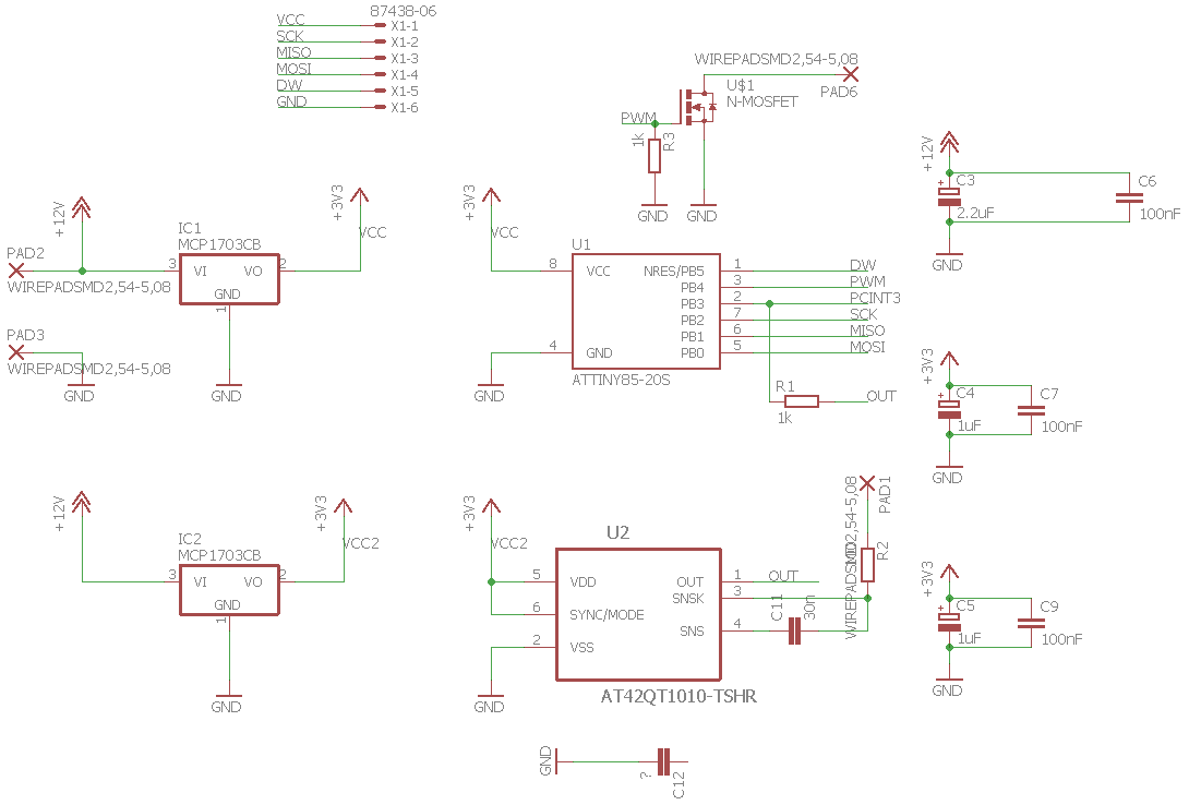

ich stehe mit meinem aktuellen Projekt vor einem Rätsel. Ich versuche
eine normale, 2m lange Aluleiste, die dazu vorgesehen ist LED Stripes
unterzubringen, als ein Touchsensor zu benutzen. Dazu habe ich die
angehängte Schaltung mit einem QT1010 und einem Attiny aufgebaut. An ein
direktes einkleben der LED Stipes ist nicht zu denken, die QT1010
Dokumentation empfiehlt einen bypass Kondensator für kleinere Abstände
zwischen LED und touch-Fläche. Also habe ich in die Leiste noch eine
Schicht Pappe reingelegt, die ist ein paar mm dick. Die LED auf die
Pappe geklebt und losgeht's. Die LEDsripe zieht sich bei 12V um die
1.8A. Attiny reagiert auf ein Interrupt vom QT1010 und schaltet einen
NFET und je nach Zeitabständen des Berührens entscheidet dann auf EIN,
AUS oder stellt die PWM Pulsebreite in 3 Stufen hoch.
Angeschlossen an einem dicken Labornetzteil funktioniert alles
einwandfrei. Dazu musste ich lediglich C11 anpassen. C12 war auf der
Platine nicht belegt. Perfekt dachte ich. Nun, mit einem kleineren
Schaltnetzteil (LED Spannungsquelle aus China) funktioniert das ganze
schon mal gar nicht, dazu war die Last zu klein wenn die LEDs nicht an
sind und das arme Netzteil wusste nicht was es tun soll.
Nun probiere ich mit einem kleinen Trafo-Netzteil für Halogenlampen,
welches ich gleichrichte und mit 2 Elkos glätte. Das einschalten der
LEDs per Touch funktioniert, aber sobald durch die LEDs Strom fließt,
verhält sich das ganze sehr komisch. Meistens geht das Umschalten nicht
mehr.
Dann habe ich angefangen zu experimentieren und den Strom zu LEDs und
zurück nicht durch die Platine fließen lassen, um evtl. Störungen von
der Masse Plane vorzubeugen. Keine Verbesserung.
Einen zusätzlichen 5V Regler vor die 3.3V LDOs gesetzt, womit die
Spannungsversorgung stabiler wurde (beim Einschalten der LEDs). Keine
Verbesserung.
Den C12 belegt und 10pF, 22pF, 44pF ausprobiert. Keine Verbesserung.
Wenn ich aber mit der anderen Hand (oder Fuß) den Minuspol (oder auch
Plus) am Gleichrichter oder LED-Zuleitung berühre, funktioniert alles
einwandfrei. Deswegen denke ich, es wird wohl etwas mit Störungen zu tun
haben. Aber, wieso funktioniert es mit einem Labornetzteil richtig?
Hat hier jemand schon was ähnliches gebastelt oder ausprobiert? Ich habe
einige Beiträge zum Thema QT1010 gefunden, aber keinen mit meiner
Anwendung. Vielleicht habe ich etwas übersehen oder habe einfach einen
Denkfehler.

So, ich hatte gerade ein bisschen Zeit gefunden und mir die Schaltung
mit Oszi angeschaut. Es gibt immer noch keine Lösung, aber ich kann
schon mal sagen, dass die Alu-Leiste perfekt als Elektrode funktioniert
und der QT1010 spielt wunderbar mit. Die im Datenblatt beschriebenen Cs
und Cx Kondensatoren habe ich mit 15nF und 4.7pF gewählt und den
seriellen Widerstand mit 1K, so reagiert der qt1010 sehr robust auf
sanftes Berühren, nicht mehr nicht weniger. Jetzt "nur" noch rausfinden,
was passiert sobald PWM-Strom durch die LEDs fließt und mir alles
versaut.
Martin
