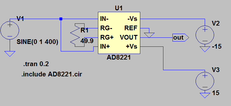

ich entwerfe gerade einen recht großen Schaltkreis und habe dort ein
Problem, auf dessen Lösung ich schlicht nicht komme.
Und zwar möchte ich in diesem Abschnitt im Endeffekt ein AC-Signal
verstärken. Dafür reicht der Einfachheit wegen das unten gezeigte
Schaltbild.
Egal, wie ich den Eingang beschalte, das Signal wird trotzdem nicht
sonderlich arg verstärkt. Höchstwahrscheinlich werde ich mir hinterher
in den Hintern beissen, sobald ihr mich auf mein Problem aufmerksam
gemacht habt :D
Vielen Dank und Grüße
