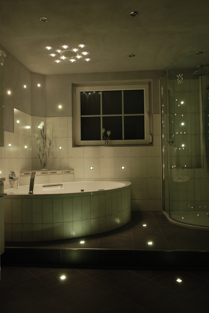

Wir müssten bald mal unser Haus Sanieren und sammeln jetzt Ideen wie man
es schöner machen könnte.
Besonders das Badezimmer welches auch noch Doppelt so groß wird soll ein
"Luxus" Tempel werden.
So meine Frau fand ein Bild. Diese Led's sind RGB's aber ich finde
nirgends kleine Rgb einbauspots. Dazu kommt natürlich die Frage Wieviele
und wohin?
Gibt es "Fachleute" für Licht? Die sich die Pläne und den Raum ansehen
und sagen da und da so viele Spots das es später auch echt schön wird?
Ich denke wenn man zu viele einbaut wirkt es nicht mehr.
Dazu kommt meine nicht so gute Erfahrung mit Led Produkten. Selten
halten diese über viele Jahre. Also wie würdet ihr vorallem die Nezteile
& Steuerung unterbringen? Irgendwie muss man ja ran kommen. Aber eine
Revisionsklappe irgendwo ist auch nicht schön.
Wie würdet ihr die Led's schalten? Immer alle zusammen oder auch
einzeln? Das wäre ja mit einem µC schnell gemacht.
Aber wie dann Schalten? zuviele Lichtschalter sind verwirrend.
Fernbedienungen sind gerade nicht da wo man sie braucht und es soll ja
Einfach und Intuitiv sein
Der Badezimmer Fachman im Dorf hat eignetlich keine Ahnung und will nur
Verkaufen.
Nennen sich Innearchitekten oder auch Lichtdesigner.
Lichtdesigner kann man sogar studieren, hat aber gleube ich mehr mit
Theater und Film zu tun.
Und deren Stundensatz wirst du bestimmt nicht bezahlen wollen, ansonsten
suche mal im Branchenbuch.
Gast #4671496
Egal was du machst, mach das auswechselbar.
Ich würde hinter die Spots UP-Dosen (oder die großen Elektronik Dosen)
setzen und min. 16er Leerrohr einbauen. Schau mal bei Kaiser rein, da
gibt es ganze Systeme dafür.
Die Ansteuerung muss nicht im Bad sein, wenn es passt führ die Rohre zum
Dachboden/Keller und häng da einen Aufputz Verteiler hin. Mit 1-2
Sicherungen, Controller, Netzteil, evtl. RPi für Musik & WLAN GUI ist
der schnell voll.
Ansteuern würde ich das mit einem Lichtschalter für die große Lampe und
einem Bus-Taster mit 4-6 Tasten für das ganze Zubehör. Oder WLAN und ein
kleine billig Tablett im Regal.
Schönes Badarrangement, aber grässliche Beleuchtung.
Jeder einzelne Lichtpunkt blendet daß es in den Augen wehtut,
aber man sieht nichts, weil die Pupillen so zusteuern, daß der
Rest im Dunklen liegt. Der Rest ist aber das wichtige.
Ausserdem wurde durch die Beleuchtung die ganze Bauszubstanz,
jede Fliese, die Decke, zerstört. Will man die LEDs eines Tages
nicht mehr haben, darf man das Bad komplett sanieren, aber auch
jede Fläche ist ruiniert, es ist ja nichts wiederverwendbar.
 Naja, Fenster ist viel grässlicher.
 Bei diesem Bild reflektiert die Duschkabine viel zu sehr, ansonsten
 sieht es gar nicht mal so schlecht aus (über Geschmack...).
dito. Schon vor 7 Jahren wollte uns unser Badezimmermann auch
"RGB-Dusche" und "Leuchtbordüre" und anderes Geblinke andrehen - wir
sind heute froh, dass wir uns auf eine "solide" Grundbeleuchtung und ein
paar Spots über der Dusche beschränkt haben.
Was ich "Stand heute" vielleicht machen würde: Abgehängte Decken sind
später relativ einfach zu ersetzen/rückzubauen, daher könnte ich mir da
gut etwas in Richtung LED-Himmel vorstellen. Ansteuerung ebenfalls in
der Decke.
Und LED-Stripes hinter dem Spiegel - woanders mal gesehen, sah gut
aus... :)
Das Fenster ist halt, wie's FEnster ist, ist ja im Haus drin.
Die Decke in betongrau sieht eher wie Abstellkammer aus, kann man aber
überstreichen.
> aus... :)
Man will beim Spiegel nicht ins Licht gucken, sondern blendfrei
beleuchtet werden damit man SICH im Spiegel sieht. Man will nicht die
schicken modischen Lampen im Spiegel sehen. Das klappt nur mit Licht von
links und recht, weit von links und rechts, ausserhalb der Augenwinkel.
Licht von oben ist doof, gibt schwarze Augenhöhlen und ein dunkles Kinn.
Aber Beleuchtung ist eh ein rotes Tuch. Wo man hinguckt gibt es nur
idiotische Leuchten. Blenken ist derzeit dick in Mode. E iwrd
Lichtleitung mit tausenden von Lumen direkt ins Auge des Betrachters
gelengt, daß es weh tut. BELEUCHTEN hingegen kann keine Lampe.
Alleine eine simple Wege-/Treppenbeuchtung, die von einen erhöhten Punkt
aus, sagen wir 50cm bis 1m, nach unten strahlt, damit sie NUR den Weg
beleuchtet (dazu reicht schon 1 Lumenm um es im Dunklen gut sehen zu
können), krankt an dem Problem, da0 der Weg direkt unter der Lampe viel
heller beleuchtet wird (weil die Entfernung geringer ist), als der Weg
zwischen zwei Lampen oder auf der abgewandten Seite. Und das nur, weil
eine passende (Fresnel-)Linse fehlt, die das Licht bevorzugt dorthin
verteilt, so der Boden in weiterer Entzfernung ist, als dort hin, wo es
sowieso dicht dran ist, um überall die gleiche Lux-Helligkeit zu
erreichen.  Nicht mal die grundlegendsten optischen Eigenschaften sind
den Lampendesignern geläufig. Nur Modekrams, teuer dazu.

Sven schrieb:
> "Luxus" Tempel
Ehrliche Meinung: Grässliches, fleckiges Punktlicht auf diesen Foto.
Halte erst mal zum praktischen Test eine Lampe an die Stelle wo Du
wirklich Licht haben möchtest bevor Du alle Wände sinnlos aufschlitzt.
Je kleiner der Ausstrahlungswinkel einer Lampe ist, desto mehr Lampen
braucht man um eine Fläche nicht fleckig zu beleuchten. 60 Grad oder 10
Grad sind ein himmelweiter Unterschied. Siehe z.B. Halogen Osram
Decostar 48860 IRC ECO VWFL 60 Grad 20 Watt 12 Volt GU5 gegen
Baumarkt-Wühltischware.

H.Joachim S. schrieb:
> Der Sockel ist wahrscheinlich dem Wunsch nach ebenerdiger Duschtasse
> geschuldet (Fussbodenheizung, konnte nicht versenkt werden?), hat aber
> im Bad nichts verloren, saugefährlich.
Dieses Luxus-Musterbad mit glatten Bodenfliesen ist vermutlich für
Eiskunstläufer und die halbhohe Wandbefliesung schafft Platz für
künftige Malerarbeiten. Eine Warmwasserfußbodenheizung ist im Gegensatz
zu einem Podest nützlich. Zu den LEDs wäre noch zu bemerken, daß es viel
zu wenig sind, falls sich eine hübsche Frau schminken möchte. Mehr

Lichtdesigner gibt es, sind aber wie schon jemand geschrieben hat nicht
billig.
90% von dem was die machen kann man sich aber mit ein wenig Nachdenken
und Lesen selber erschließen, der Rest ist dann das künstlerische
Händchen und das hat man oder halt nicht.
Es ist darauf zu achten, dass die Leuchten nicht blenden. Spots sind
daher z.B. über der Badewanne nicht so prickelnd wenn man sich gemütlich
ausstreckt. Helles Licht braucht man an den Spiegeln.
Mit einer gläsernen Duschkabine kann man mit dem Licht schön spielen.
Einkoppeln über die Kanten z.B, Kaltweiss direkt auf das Glas während
der Rest des Raums etwas wärme Farben bekommt. Verschiedene Lichtfarben
für verschiedene Bereiche und Szenarien machen viel Sinn.

So ne Reviklappe/Schacht kann man gut hinter einer Fliese verstecken.
Einfach die Fliese mit Magneten versehen und dann mit Silikon ausfugen.
Sieht man nur, wenn man es weiß.
So kann man immer dran und es muss nur das Silikon erneuert werden
