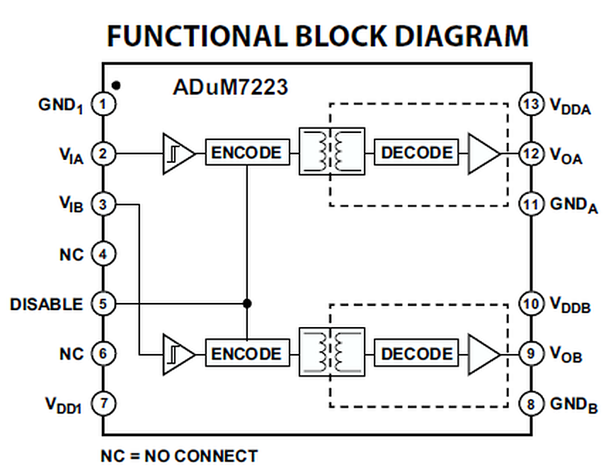

Hallo Leute,
kurze vielleicht blöde Frage, aber mit der Suchfunktion habe ich
entsprechendes nicht gefunden:
Wenn man einen MOSFET-Gatetreiber mit Logik-Eingang und isolierter,
galvanisch getrennter Masse am Ausgang hat (z.B. wie beim ADuM7223 siehe
Bild), wie verbindet man diese richtig auf der Leiterplatte? Einfach mit
demselben Ground verbinden wie der Rest der Platine oder "freilassen",
also nur der Source-Anschluss des MOSFETs dran und sonst nichts?
Danke für die Antwort!

Wenn du eine galvanische Signaltrennung brauchst, brauchst du auch
galvanisch getrennte Versorgungen, wo es keine elektrischen
Verbindungen zwischen den Einzelversorgungen gibt, auch nicht GND.
Wenn du keine galvanische Trennung brauchst, wäre der Chip ja
sinnlos. Dann kannst du die Massen alle gemeinsam an den
Minusanschluss deiner Versorgung z.B. vom Siebelko bei
Linearnetzteilen anschließen. Möglichst immer sternförmig so nah
an der Quelle wie machbar. Wenn du stattdessen Masseschleifen bildest
handelst du dir nur Probleme ein.
