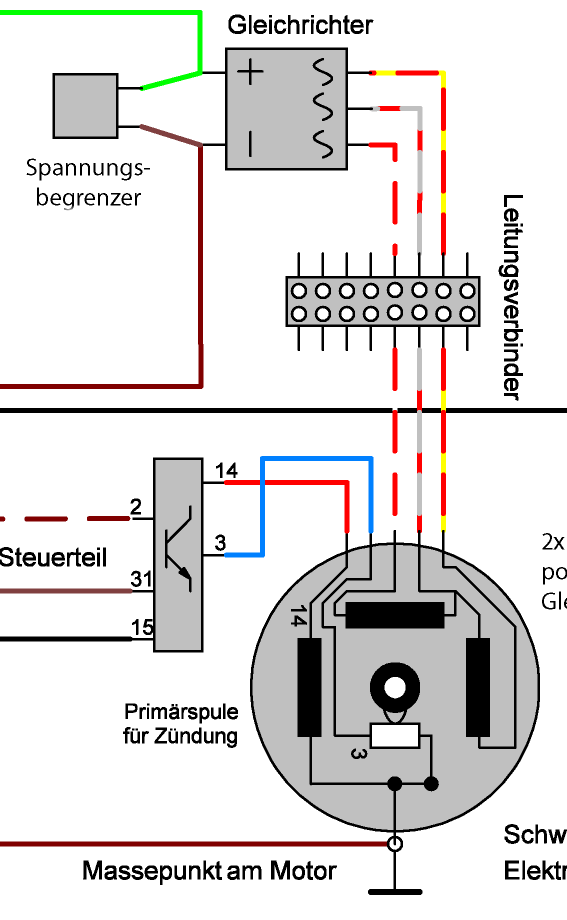

ich habe derzeit an einem Simson Moped eine Lichtmaschine mit 3 Spulen
im Einsatz: Spule für Zündung (soll hier nicht weiter interessieren),
Lichtspule für Frontlicht (massebehaftet für Wechselstrom am
Frontscheinwerfer) und Lichtspule für
Batterieladung/Blinker/Rücklicht/Stopplicht (potentialfrei mit
Brückengleichrichter). Ausschnitt aus dem Schaltplan ist dem PNG zu
nehmen.

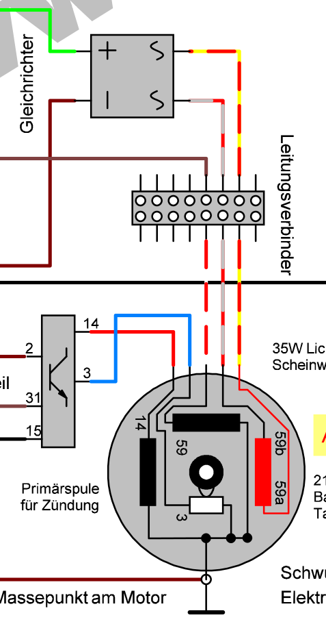

Meine Frage wäre nun, ob ich beide Lichtspulen irgendwie zusammenführen
und mit einem 3-Phasen-Gleichrichter gleichrichten könnte, sodass ich
nur noch einen Gleichstromkreislauf (für alles inkl. Frontlicht) am
Moped hätte. Ausschnitt aus dem (möglichen?) Schaltplan ist dem 2ten PNG
zu entnehmen.
Außerdem wäre (wenn das Ganze so funktioniert) ein 12V
Spannungsbegrenzer eingeplant, sodass ich einen Blei-Gel-Akku und
Halogenscheinwerfer verwenden könnte.
mit einem 3-Phasengleichrichter geht das nicht.
Die einfache Möglichkeit wäre, beide Spulen mit einem
2-Weg-Gleichrichter und Ladekondensator zu verschalten. Bedingung ist
aber, das beide Spulen identisch sind. Habe gerade auf dem Dachboden
nochmal nachgesehen..

ja beide Spulen würde ich identisch wählen (2x 12V und 42W Leistung) und
sind dann um 120° bzw 240° zueinander auf der Grundplatte versetzt.
Schade, wenn ich 2 normale Brückengleichrichter nutze, dann müsste ich
von den potentialfreien Spulen noch ein viertes Kabel noch oben
verlegen. Wäre super gewesen, die 3 schon vorhanden Kabel nutzen zu
können...

Hallo Bernhard,
Schwalbe? Ist das die KR 51/2E/N?
Wie dem auch sei - ich habe da auch länger drüber gebrütet. Problem ist,
dass Du den Massebezug aus den Spulen herausbekommen musst. Die ist aber
m.W. angeschweißt und nicht so einfach zu entfernen und wenn doch, dann
musst Du es schaffen, da was dranzufummeln und sicher zu verlöten.
Dann hast Du außerdem das Problem, dass die Rücklicht- und Ladespule die
Leistung nicht herbringt (nur 2A dauerhaft). Und schlussendlich darfst
Du nicht vergessen, dass die Spulen immer eine Nennbürde brauchen.
Brennt Dir mal eine Lampe durch, dann hast Du u.U. Hochspannung auf dem
Gefährt. Das tut ungut.
Wenn man das angeht, dann sollte man eher dafür sorgen, dass man sich
zwei defekte Grundplatten besorgt, da jeweils die Lichtspule ausbaut und
dann umwickeln auf 6V bzw. 12V (es gibt auch 6V Halogen 55W, dann würde
das Netz identisch bleiben).
Aber bevor Du dir diesen riesen Aufwand machst, bau lieber eine Vape
ein. Da hast Du einen 12V Drehstromgenerator, eine anständige Regelung,
kannst dann H4 einbauen und hast viel viel weniger Probleme.
Denn was ich vergaß zu schreiben: Wenn Du nur ein Netz hast, dann musst
du die Verbrauchsunterschiede zwischen 5W nur Rücklicht + 55W
Scheinwerfer = 60W und 5W Rücklicht, 55W Scheinwerfer, 21W Bremslicht =
81W ausgleichen. Und spätestens hier braucht es einfach eine Regelung.

Genau eine KR51/2L, die derzeit mit einer 6V 35W (Frontscheinwerfer) und
6V 21W Spule befeuert wird. Da ich von einem Kollegen 2x 42W 12V Spulen
und eine 12V ELBA geschenkt bekommen habe, kam mir eben die Idee auf 84W
und 12V umzubauen.
Das ist eigentlich kein Problem. Das Ende der Spule wird an einer Seite
heraus geführt und ist mit dem Eisenkern verlötet. Hatte schon meine 21W
6V potentialfrei gelötet und mit einem Gleichrichter versehen.
Wenn ich das allerdings mit 2 Spulen und 2 Gleichrichtern mache, dann
müsste ich ein zusätzliches Kabel von der Grundplatte hochziehen. Daher
eben die Frage, ob ich das Problem auch mit einem 3-Phasen-Gleichrichter
und nur 3 Kabeln lösen könnte.

Also wenn ich ehrlich bin: Falls Du keine Vape einbauen willst, weil Du
basteln möchtest, dann schau mal nach einer 12V Lichtspule für die
Schwalbe. Die hat 55W für den Frontscheinwerfer. Kurz vor der Wende
gab's da eine Revision. Zwar hättest Du dann vorne 12V und der Rest 6V
aber mit der L bzw. E hast Du sowieso keine sonderlich anfällige Technik
mehr.
Martin S. schrieb:
> Die Phasenlage zwischen den zwei Phasen ist dann 90°.
Anscheinend eher 120°, was dann nicht so toll ist. An der dritten
Stelle sitzt dann die Zündspule. Von einer Einweggleichrichtung
würde ich eher abraten, weil es dadurch zu Vormagnetisierung kommt.
Falls wirklich beide Spulen gleiche Windungszahlen haben, sollte
man sie über Brückengleichrichter parallel schalten können. Ein
Dreiphasengleichrichter ist nicht sinnvoll, da man keine 3 Phasen
hat. Übrigens sind solche Lichtmaschinen typisch strombegrenzt,
sodas man sie zur Regelung problemlos kurzschliessen kann. Passende
Schaltungen kursieren im Netz.
>Daher eben die Frage, ob ich das Problem auch mit einem
>3-Phasen-Gleichrichter und nur 3 Kabeln lösen könnte.
ja, die Spulen müssen aber massefrei sein.
viel Erfolg, Uwe

SonicHazard schrieb:
> Harald W. schrieb:
> Ein Dreiphasengleichrichter ist dann sinnvoll, wenn die beiden
> verbundenen Spulen keinen Massebezug haben!
Uwe schrieb:
> Hi,
> viel Erfolg, Uwe
Hi Leute, Danke für die Info.
Ja, die beiden Spulen sind massefrei.
Super, dann kann ich mir das Hochziehen eines vierten Kabels sparen! :-)
