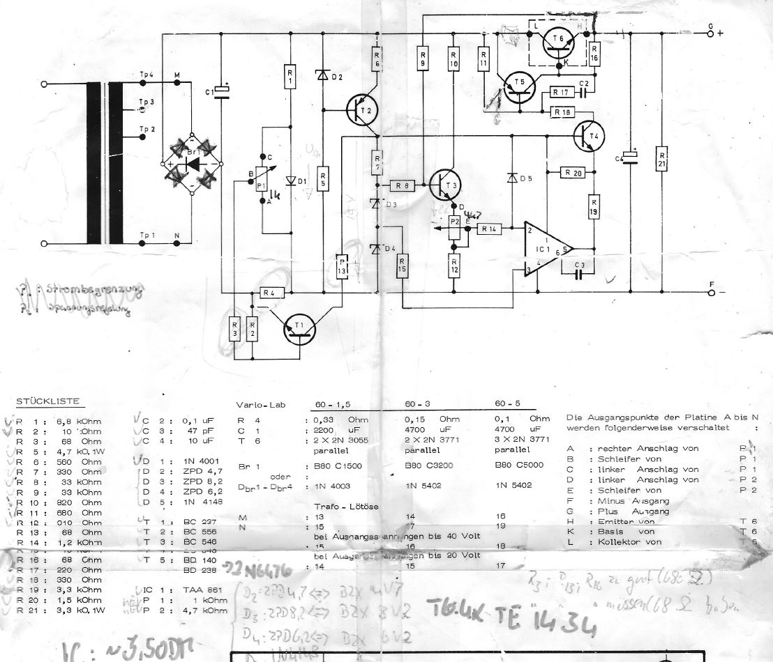

Ich repariere gerade mein antikes Labornetzteil. Hat mir in meiner
Jugend stets gute Dienste geleistet.
Für den dort verwendeten Operatiosverstärker TAA 861 suche ich einen
Ersatztyp. Ich habe mir mal die Standardbauteile OPs angeschaut. Der LM
324/358 wäre theoretisch ein brauchbarer Ersatz, aber ich bin mir nicht
sicher, ob der ausreichend viel Strom treiben kann (30mA vs. 70 beim
861).
Habt ihr eine bessere Empfehlung (s. Schaltplan im Anhang. Die Endstufe
wird aus 4x2N5886 bestehen, Treiber wird wie im Original ein BD238
sein)?
Die Transistoren der Ausgangsstufe bekommen noch Symmetrierwiderstände,
ansonsten würde ich das gerne so gut es geht im Originalzustand lassen.
Nur bekomme ich leider keinen entsprechenden OP und für den brauche ich
daher einen Ersatz (Irgenein DIL ist OK, kommt dann auf einen Adapter)
von Labornetzteilreparierer (Gast)
gerade gesehen: Der muss ja gar nicht mehr als 10 mA treiben können. LM
358 sollte also eigentlich passen.

Der LM3.. paßt . ich hatte das gleiche Austauschproblem bei einem
ähnlichen Netzteil.
Lediglich auf die geänderte Pinbelegung solltest Du genau achten
(vergißt man in der Eile oft .-)

Die machen sich allesamt gut, weil es ebenso open-collectors sind, was
Du bei Deinem Vorschlag u.U. nicht auf'm Zettel hattest!
