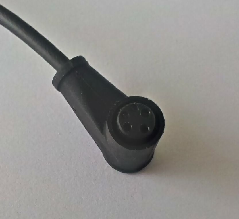

Liebe Forumskollegen,
ich komme ohne Hilfe gerade nicht weiter. Der auf dem Foto gezeigte
Stecker gehört zu einem e-Bike. Damit ist ein Sensor angeschlossen.
Sieht fast aus wie etwas von Binder, aber ich finde bisher nichts, was
genau passt. Der Durchmesser des Buchsenteils beträgt etwa 5,6 mm. Ich
suche so einen Stecker für Kabelmontage, falls es das gibt.
Danke für jeden sinnvollen Hinweis.

Industrie S49 (M8)genau:BKS-S41 von Lumberg. Die meisten haben
allerdings eine Überwurfmutter M8. Als reiner Schneidklemmverbinder von
Murr: 700-08361-0000000. Aber,ohne Gewinde zum festschrauben, zu schwer.
viel Erfolg, Uwe

Tatsächlich, danke! Lumberg war die Lösung, die Stecker von Binder haben
eine Codiernase, die dieser nicht hat. Nun muß ich nur noch eine
Variante ohne Überwurfmutter finden.
Vielen Dank, insbesondere an Uwe!
