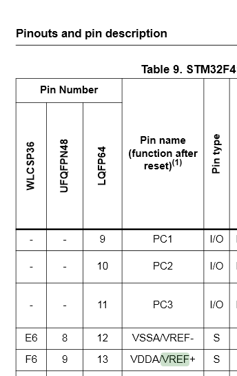

der STM32F4 hat einen integrierten 12 Bit DAC. Allerdings weiß ich
nicht, welche Ausgangsspannung ich damit erreichen kann. Ich vermute
aber mal 0 bis 3.3V? Stimmt das?
Aus dem Reference Manual habe ich nur folgendes gefunden:
Digital inputs are converted to output voltages on a linear conversion
between 0 and VREF+.
Verstehe ich das richtig, dass die Ausgangsspannung zwischen 0 V und
VREF beträgt? Aber was ist VREF für ein Wert?
Claus M. schrieb:
> diese Info steht
> nicht im Reference Manual sondern im Datenblatt. Dort einfach "VREF" in
> die Suche eingeben.
Das habe ich gemacht. Allerdings habe ich nur rausgefunden, das VREF
zwischen 1.8V und VDDA (max. 3.6V) liegen kann.
Jens E. schrieb:
> Welche Spannung hast
> du denn dort angelegt? Bzw. wie sieht deine Hardware denn genau aus?
> Discovery-Board?
Habe das Discovery Board. Wenn ich mir den Schaltplan dazu anschaue,
dann habe ich dort VDD angeschlossen? Stimmts?
> VREF beträgt?
Im Prinzip ja, aber... Mit abgeschaltetem Buffer (Verstärker zwischen
DAC und Pin) stimmt das so bis auf weniger als 1mV. Leider ist der
Ausgang dann so extrem hochohmig, dass man extern einen Verstärker
dahinter hängen muss.
Mit eingeschaltetem Buffer fehlen "oben" und "unten" je 0.2V, weil
dieser interne Verstärker kein Rail-to-Rail-Typ ist. Es sind dann noch
ca. 3600 Stufen von den 4096 nutzbar (bei VREF=3.3V).
