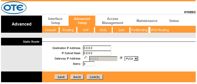

ich habe mal eine Fragen ob es für diese Konstelation eine Lösung gibt.
Habe daheim einen DD-WRT Router, auf diesem habe ich Fernzugriff kann
ich also konfigurieren wie ich möchte.
Habe nun im Urlaub einen Router über den ein Samsung TV per WLAN (LAN
wäre auch möglich) verbunden ist. Mit der ausländischen IP die dem
Router vom Anbieter zugeweisen wird ist aber kein Amazon Prime Video
möglich.
Wie verpasse ich aber dem Samsung TV eine deutsche IP. Muss ich da einen
weiteren DD-WRT Router dazwischenhängen der eine Verbindung zum
heimischen Netztwert aufbaut und dem Samsung TV aus dessen Adresspool
versorgt.

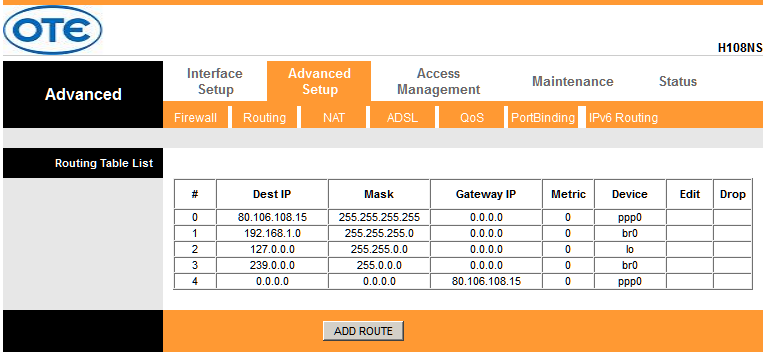

Das ausländische Model ZTE ZXHN H108NS erlaubt ein paar Routing
Einstellungen vorzunehmen. Meint ihr man könnte hier einfach einen
deutschen Proxy eintragen? Oder den Gateway Eintrag ändern?

Martin schrieb:
> Die Frage ist ob die verfügbare Bandbreite via VPN für Video ausreicht
Was nützt die schönste Bandbreite, wenn das Routing nicht klappt.
Nicht alle Flecken dieser Erde sind aus Sicht der verfügbaren Bandbreite
weiss.
