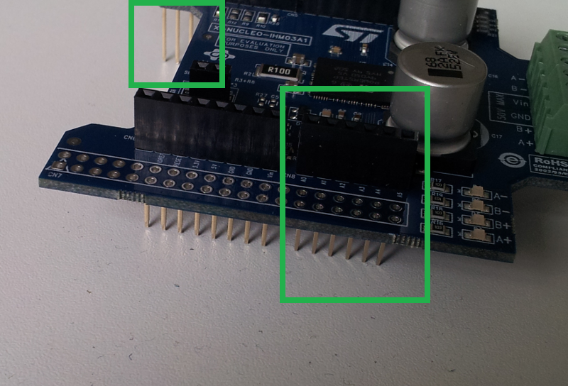

ST verwendet auf einigen Boards Buchenleisten im RM 2,54, die auf der
Unterseite "weitergehen" und quasi eine Stiftleiste bilden. Bild anbei.
Vorn ist ein solcher Teil markiert, hinten sieht man wie es auf BOT
weitergeht.
Hat jemand ein Stichwort  Hersteller  Bestellnummer nach dem ich
suchen könnte?
Danke Euch!
Gast #4673231
Danke Euch Beiden für die Hilfe!
Es ist tatsächlich auch einer von Samtech geworden, allerdings aus der
SSQ-Reihe: SSQ-108-23-F-S, gibt es auch z.B. bei farnell und DigiKey
