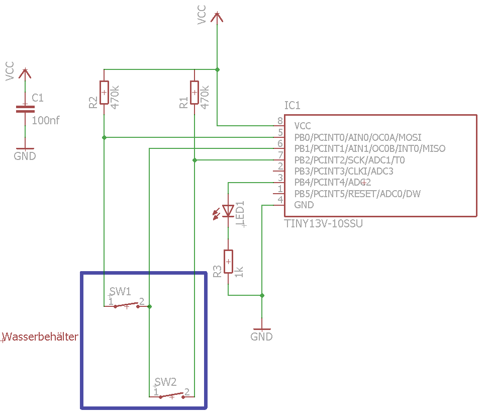

Hallo, habe eine Schaltung mit einem ATtiny45 aufgebaut. Habe auch schon
mehrere sachen mit ihm gemacht, aber gerade weiß ich nicht weiter.
Es geht darum, das 3 Leitungen in ein Wasser ragen. Stellt man sich die
3 Leitungen nebeneinander vor, ist die Linke leitung oben an einer
stelle abisoliert, und der recht unten etwas abisoliert. Der mittlere
ist oben und unten abisoliert. Also die Leitungen laufen parallel. Nun
gibt es 3 Schaltzustände. Entweder das Wasser überbrückt keine Leitung,
nur den unteren oder beide.
Wenn nun das Wasser beide überbrückt, soll sich eine Pumpe einschalten.
Solange bis beide Kontakte wieder unterbrochen sind.
Habe nun in BASCOM folgenden Code:

VCC und GND sind mit einem 100nf Kondensator verbunden, Reset mit einem
Widerstand an VCC.
PINB.0 und PINB.2 haben einen Pullupwidersand von 470kOhm. (Habe zuerst
mit 20kOhm getestet, selber Fehler)
PINB.0 und PINB.2 sind die jeweiligen eingänge. PORTB.1 wird auf Masse
gelegt (siehe code).
PORTB.4 ist der Ausgang. Da ist jetzt eine LED mit Vorwiderstand
angeschlossen.
Das Problem ist, dass die LED schon leuchtet wenn die unteren Kontakte
überbrückt werden. Ausserdem hängt sich dann das Programm auf. Also die
LED leuchtet auch noch wenn ich die Kontakte aus dem Wasser nehme.
Woran liegt das?

von Inkognito (Gast)
Frager schrieb:
> Aber was?
Das der TO keinen Schaltplan vorgelegt hat? Die Hardware muss eben
auch funktionstüchtig sein und danach siehts im Moment nicht aus.
Deshalb immer einen Schaltplan auf den Tisch, selbst wenn es nur
eine Skizze ist. Das der µC abstürzt wundert mich nicht, insbesondere
wenn dabei durch galvanische Effekte die Signalspannung größer werden
kann, als die Betriebsspannung.

von Frager (Gast)
Ja seh ich ein ;). Hier ein Schaltplan.
Den Widerstand von Reset nach VCC hab ich verbaut aber hier jetzt nicht
eingezeichnet.
Die Taster sind nur symbolisch.
von Frager (Gast)
Achja, und mir is klar das von Portb.1 noch ein Widerstand hin gehören
sollte, falls sich die Kontakte im Wasser z.B. berühren sollten. Aber
das habe ich bei den Tests nicht gemacht, und sollte keine auswirkungen
haben. Alles noch in Testphase :D.

von Achim S. (Gast)
was du vielleicht mal ausprobieren könntest: belasse den mittleren Draht
(Portb.1) mal dauerhaft als Ausgang, den du auf low treibst.
Momentan schaltest du ihn immer nur kurz (~µs) vor der Abfrage der
beiden anderen Pins auf low. Vielleicht gibt es mit den hochohmigen
Pullups und den Koppelkapazitäten irgendwelche Verzögerungen die dafür
sorgen, dass die Eingänge bei der Abfrage (µs nach den Setzen des
Ausgangs) noch nicht ihren erwarteten Pegel angenommen haben.
Ansonsten: schreib ne Routine, die ständig die Eingänge abfrägt und
deren Pegel per LED anzeigt, und schau so nach, ob die Pegel sich
"falsch" verhalten.
von Marc V. (Firma: Vescomp) (logarithmus)
 Nein.
 Das, was ich gepostet habe, schaltet auf Low, wartet 50ms und erst
 dann werden die Pins abgefragt.
von Frager (Gast)
Marc V. schrieb:
> Nein.
Er meinte aber mich, nicht dein Code.
Die Vermutung mit den "Sensoren" habe ich auch schon gehabt. Werde nun
Testweise mal Streifenrasterplatine dazu verwenden.
von Frieder (Gast)
Halte die 470k Pullups für viel zu hoch. Gehe mal runter auf 4,7k oder
sogar 1k. Die noch feuchten Elektroden haben noch lange einen relativ
niederen Widerstand, bis sie abgetrocknet sind.
von Frager (Gast)
Das Wasser hat einen Widerstand von ca 300kOhm. Somit wären 4,7k viel zu
wenig.
Gerade getestet mit einer Streifenrasterplatine. Damit funktonierte es
perfekt.
Da hast du recht, da sollte ich noch ein kurzen Wait-Befehl einfügen.
Danke
von Daniel J. (theend)
Ich = Frager (TE)
Sollte ich noch Kondensatoren an den Eingängen hängen? Die Zuleitung
wird später eventuell etwas Länger (2-3 Meter). Soll ich von den beiden
Eingängen jeweils ein Kondensator nach Masse legen? Somit können
entstehende Störsignale nach Masse abfließen. Wie groß?
Sonst noch Entstörvorschläge?
Kondensatoren nützen nur bei Störungen die ein Zeitintervall
beinhalten. Ansonsten verzögerst du nur deine Signalflanken.
Bau mal lieber geeignete Sensoren ein, statt nur Drahtenden ins
Wasser zu halten.
Ich hab die hier jetzt nicht auf Eignung geprüft, aber vom
Prinzip her müssten die gehen:
https://www.it-wns.de/themes/kategorie/detail.php?artikelid=1132&source=2
von Mike J. (linuxmint_user)
Frager schrieb:
> Zudem soll zwischen den Messungen kein Strom fließen um Elektrolyse
> entgegenzuwirken.
Ist es bei dir möglich den Füllstand von Außen kapazitive zu messen?
Hier wurden auf der Außenseite nur ein paar Alu-Folienstreifen
aufgeklebt:
https://www.youtube.com/watch?v=BEwNEg1KWpg
Theoretisch könnte auch ein einzelner Alustreifen (ein Pin + GND-Fläche
am Boden) ausreichen um den Füllstand messen zu können.
