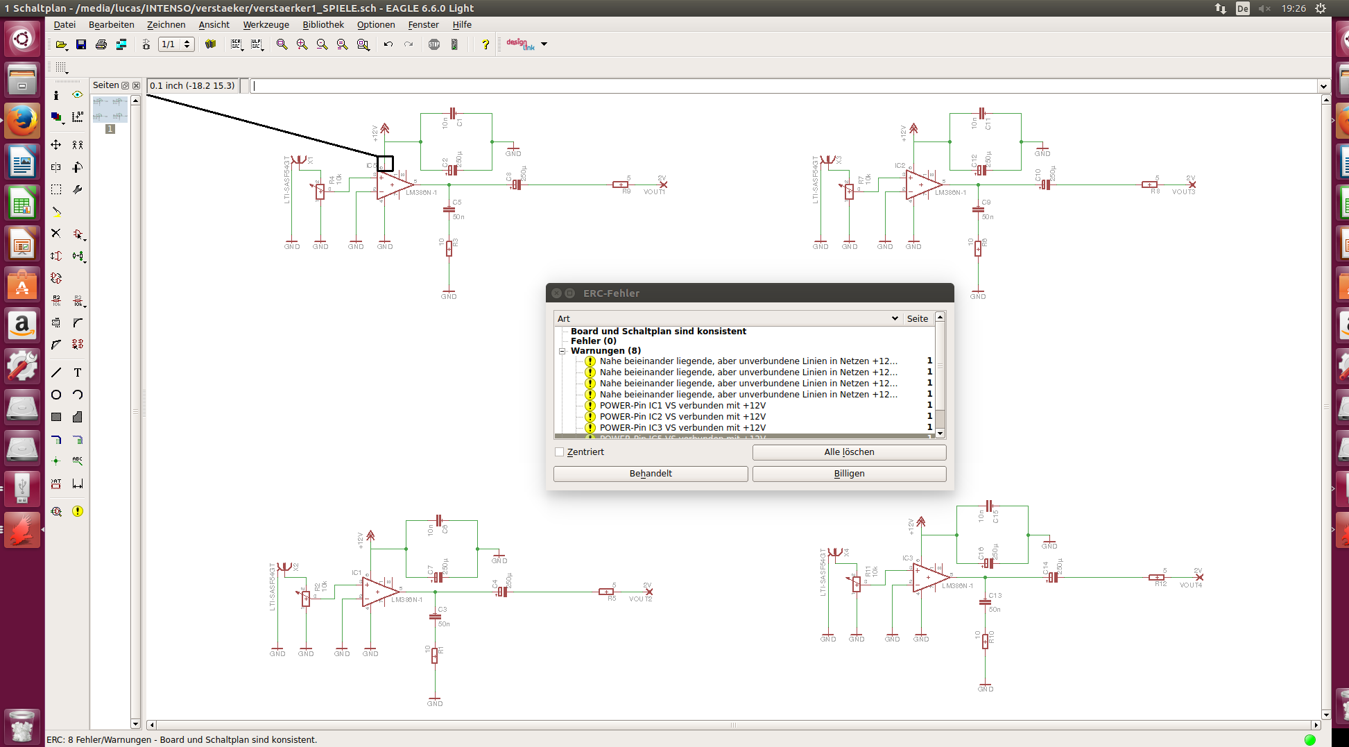

Eagle Probleme mit Verbindungen
#4673108
1. Lass Dir via Info die genaue Position des Symbols anzeigen. Hast
   Du Inches als Skalierung, so müssten da gerade Werte auftauchen.
-  Hier kannst Du auch die Position auf gerade Werte setzen.
2. Kontrolliere explizit das aktuelle Raster, in dem Dein Cursor
   rumhüpft.
-  Auch hier kann es nicht schaden, einen glatten Wert im Inches-
   Raster zu setzen.
Was aber nicht geht ist schludrig gezeichnete Symbole zu "treffen".
Unter einem glatten Wert verstehe ich in diesem Falle 0.1 Inch.
#4673163
Der Fehler mit den Power-Pins wird wohl in den verwendeten Bibliotheken
liegen.
Wird das Schlüsselwort "pwr" in der Bibliothek verwendet, so reagiert
die Prüfung unwirsch auf differierende Namen.
Bezeichnest Du z.B. einen Pin mit VCC und dem Typ pwr und schließt ihn
später an VDD an, so gibt es einen Meckerer.
