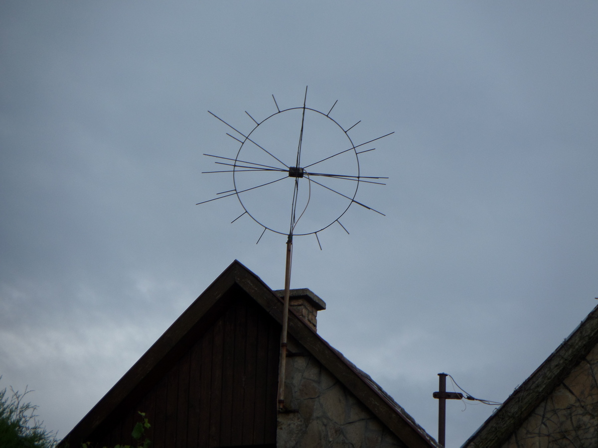

Was fuer eine Antenne ist das?
Das ist die geheimnisumwogene Wunderantenne von der besonders manche
Funkamateure so gern reden. Es gibt massig unwissenschaftliche und
unseriöse Gerüchte über die überragende Leistung dieser Antenne.

> Im Ungarn Urlaub sah ich diese Antenne.  Ob mir jemand etwas dazu sagen
> kann?
Ist das überhaupt eine Antenne? Es könnte auch eine (in Resten
erhaltene) Leuchtreklame, eine Weihnachtsdekoration oder das Zeichen
einer Sekte sein.
Es könnten auch die Reste einer Antenne sein. Stabantennen wie
Virtelwellen- oder Lambda 5/8 Strahler werden oft mit einem Gegengewicht
(Ground plane) ausgestattet. Dieses besteht aus sternförmig angeordneten
Stäben, die entweder horizontal oder nach unten geneigt radial vom
Fusspunkt der Antenne wegstreben. Manchamal sind sie durch einen Ring
zusätzlich stabilisiert.
Wenn eine solche Anordnung vergammelt, umknickt und der Stab abbricht,
kann das verbliebene Gegengewicht auch eine solche Position annehmen.
Ansonsten hätte ich nur wenig Ideen, was das sein könnte.
Wenn du den verlinkten Thread liest: ja, offenbar schon.
Irgendwie wunderwirksam wird sie kaum sein.  In der DDR kamen in den
1980ern auch mal seltsame Yagi-Konstruktionen auf, denen man
Wunder-Gewinne nachgesagt hat: oberhalb und unterhalb des Beams
noch weitere Direktoren, seitlich versetzt.  Sah von der Seite wie
eine Fischgräte aus.  Hat sicher mehr Gewinn gebracht als eine Yagi
gleicher Länge, aber wenn man das gleiche Material in ein bekannt
gutes und ausgemessenes Yagi-Design gesteckt hätte, wäre wohl mehr
dabei rausgekommen.
man könnte jetzt vermuten: ein gerupfter Schmetterlingsdipol vor einer
mißglückten Reflektorwand...
