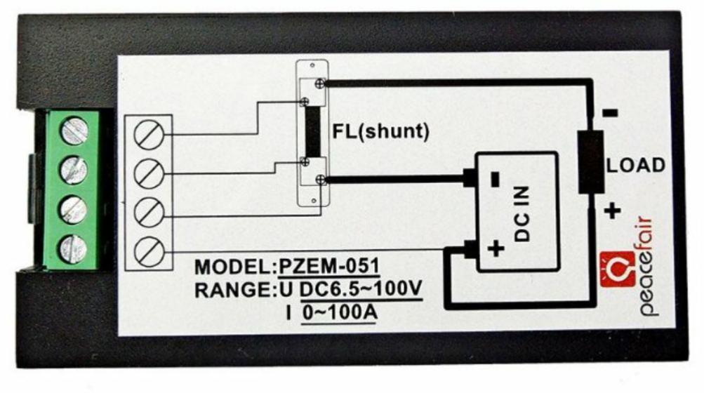

Hi, ich habe mir das Teil siehe Bilder für meine kleine Solaranlage
gekauft. Ich will die Ladeleistung messen. Den Verbrauch kenne ich. Der
lässt sich ja errechnen. Eigentlich ist der Anschluss selbsterklärend,
wenn da nicht der Laderegler wäre. Die Frage ist also kann ich das Teil
so anschließen wie gezeichnet also Load = Solarmodul und DC in =
Batterie?
Gibt es eventuell Rückkoppelungen durch den Laderegler. Der hat sechs
Anschlüsse Solarmodul  Batterie  Verbraucher
LG Matthias
anschließen kann man das so schon, aber die Leistungsberechnung wird
eben falsch sein.
Das Solarmodul wird durch den Laderegler (MPPT) normal in dessen
optimalen Betriebspunkt betrieben (hoffe deiner ist ein MPPT Laderegler)
und hat deshalb eine andere Spannung als deine Batterie. Das Messgerät
zieht aber zur Errechnung der Leistung die Batteriespannung heran und
nicht die Spannung deines Solarmoduls. Der Strom wird durch den Shunt
hingegen richtig berechnet.
Wenn du die Spannung von deinen Modulen schon misst, kannst dir die
Leistung eben selbst berechnen. Dann reicht für dich aber auch ein
Amperemeter am String der Solarmodule.
Wieviele Module von welchem Typ sind wie verschaltet?
Zwar läuft das Messgerät auch mit höheren Spannungen als 12V und könnte
in der Theorie also auch direkt mit den PV Leitungen verbunden werden um
die korrekte Spannung angezeigt zu bekommen, aber das würde eben
Rückwirkungen auf den Laderegler haben und die Module in einen sch***
Betriebspunkt drücken (könnte, sicher bin ich mir da nicht).

Na das haut so nicht hin. Entweder man misst Strom und Spannung vor
dem Regler oder beides nach dem Regler. Alles andere passt nicht. Und
das hat mit MPPT absolut nichts zu tun.
Bei einem Step-Down Schaltregler, und ich vermute der MPPT ist einer,
ist der Strom vor dem Regler kleiner als danach, dafür ist die Spannung
hinter dem Regler kleiner als davor.
Bei einer Solaranlage interessiert die Leistung der Module selbst
eigentlich nicht, sondern nur die Leistung nach dem Regler. Ohne den
Regler könnte ich das Pannel garnicht im MPP betreiben, der Regler ist
also notwendiger Bestandteil der Anlage.
MfG Klaus
Man kann das Meßgerät vor oder nach dem Regler anschliessen.
Vor dem Regler hat den Nachteil, dass die Panelspannung angezeigt wird
und nicht die Akkuspannung, die wichtiger wäre. Ausserdem geht dabei
auch die Verlustleistung des Reglers in die Leistungsanzeige mit ein,
was bei kleinen Solarpanels eher ins Gewicht fällt, als bei grossen.
Nach dem Regler hat den Nachteil, dass der Spannungsabfall am Shunt des
Meßgerätes dem davor sitzenden Regler eine höhere Akkuspannung
vorgaukelt, so dass dieser zu früh abregelt und der Akku nicht mit der
maximal möglichen Effizienz aufgeladen wird.

Diese "kleinen" Laderegler haben meist kein MPPT.
Außerdem schließen sie das PV-Modul kurz, wenn die Ladeschlußspannung
des Akkus erreicht wird.
Ist das PZEM-051 zwischen PV-Modul und Laderegler angeschlossen, so wird
auch bei "Kurzschluss", in diesem Fall: die Last, weiterhin Strom
fließen und als Ladeleistung angezeigt.
Also nach dem Laderegler anschließen. Dann wird auch nur das angezeigt,
was in den Akku reinkommt.

Meinst du nicht der Messshunt ist etwas grob?
Der sieht ja nach 100 A und mehr aus.
Bringt das dein kleiner Akku überhaupt?
Den Kurzschlussstrom des Panels sollest du ja vom Typenschild kennen.
Und wenn nicht, bei 20 W kann man den einfach messen.
Den Shunt nach dem Regel und vergleichen.
Load wäre der Regler.

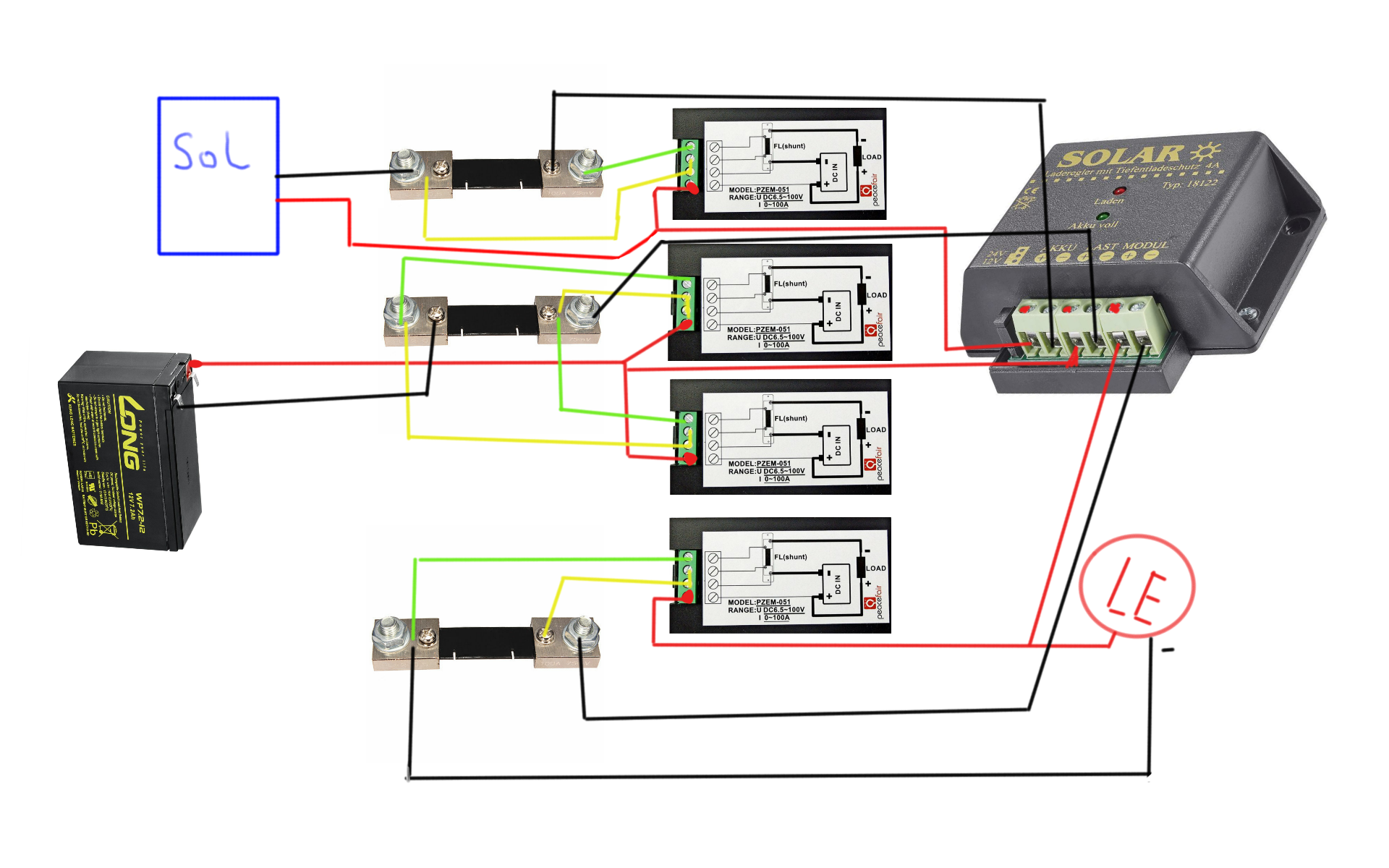

Hi in den Weiten des Internet habe ich eine Zeichnung gefunden. Hier
werden vier PZEM an eine Solaranlage angeschlossen. Damit liest man 1.
das Solarpanel aus, welches bei mir im besten Fall bei 30° 3 Watt
bringt. Folgender Anschluss bringt Ergebnisse:
Vom Pluspol des Moduls zum Pluspol des Eingangs des Reglers für das
Solarmodul. Die Leitung wird mit der untersten Klemme des Messgerätes
verbunden. (Draufsicht Schaltbild Klemmen links).
Vom Minuspol geht die Leitung an den Shunt Klemme 1 und dann von
Shuntklemme 2 zum Minuspol des Eingangs des eglers für das Solarmodul.
Die oberste Klemme wird an die Shuntklemme 2 angeschlossen
Die beiden anderen Klemmen des Messgerätes werden mit der Shuntklemme 1
verbunden.
Wenn genug Spannung fließt geht das Messgerät an und Volt werden
angezeigt. Wird die Leistung größer werden auch Strom und Leistung
angezeigt. Ob die Messwerte richtig sind kann wohl nur ein
Profimessgerät zeigen...

So jetzt aber noch ne Frage. Ich weiß natürlich das das Ganze auf den
ollen Kelvin zurück geht und ne Messung über vier Drähte ist. Das heißt
die beiden mittleren Drähte gleich am Gerät zu brücken wiederspricht dem
kelvinschen Ansatz ein wenig. Andererseits bin ich zu wenig Elektroniker
um den Unterschied der Zusammenführung am Gerät oder am Shunt zu
verstehen. So viel Widerstand dürfte der Anschluss an einer Seite des
Shunt an zwei Schrauben nicht bringen, das dadurch andere Werte
entstehen.
Kann da mal jemand was zu sagen. Denkfehler von mir oder wirklich
unrelevant wo die beiden Leitungen zusammengehen.
Danke und Gruß Matthias
