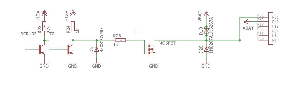

Ich habe mehrere Fragen und hoffe dass mir jemand ein bisschen helfen
kann.
Ich will mit einem Mikrocontroller ein paar Aktoren ansteuern dazu
benutze ich ein Mosfet(NCV8401).Versorgt wird alles durch die
Autobatterie.
1.Brauch ich die beiden Dioden nach dem Mosfet als Schutz,oder könnte
ich die weglassen...auf was muss ich achten??
2.Brauch ich die Transistoren vor dem Mosfet als Gate-Treiber oder kann
ich da im Datenblatt schauen ob es auch ohne gehen würde??
Der NCV8401 ist kein MOSFET sondern ein high side protected Switch, also
ein ganzer IC der versucht sich selber zu schützen.
Der Chip hat deutlich unterschiedliche Leistungsdaten je nach dem ob er
mit 10V oder 5V am Gate angesteuert wird. Da das Gate schon bei 14V
kaputt geht, würde ich von der 10V Ansteuerung abraten, oder wie du es
geizeichnet hast ihn mit einer extra 12V Z-Diode schützen.
Die Diode nach Masse brauchst du nicht, die ist schon im NCV8401 drin.
Die Diode nach plus braucht man eigentlich auch nicht, nicht mal bei
induktiven Lasten, weil der NCV8401 Überspannungen ableitet, aber die
Diode nimmt Leistung von NCP8401 weg, ist also zumindest bei induktiven
Lasten sinnvoll.
Eigentlich brauchst du sie nicht, wenn dein uC den MCV8401 mit 5V
ansteuern kann und dir die Leistungsdaten mit 5V ausreichend sind.
Auch da hast du ja eher spezielle Transistoren genommen,
Digitaltransistoren mit eingebautehn 10k Widerständen. Falls dein uC nur
3.3V liefert, kann diese Ansteuerung funktionieren.
