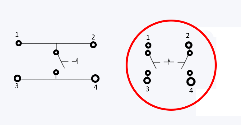

Und zwar stehe ich vor einem Problem, für dass es vermutlich ein
fertiges Produkt gibt - nur finde ich die passende Bezeichnung einfach
nicht...
Und zwar möchte mit einem Taster zwei Kanäle schalten (Zur
Verdeutlichung siehe auch den Dateianhang).
Wenn ich danach, oder nach 4 Poligen Tastern, oder Stereotaster etc.
google, finde ich leider nichts passendes.
Andererseits muss es so etwas doch geben? Denn eigentlich alle
Digitalkameras und viele Handys haben ebenfalls zweistufige Taster
verbaut (wobei ich beide Kanäle gleichzeitig schalten möchte).
Gibt es solche Taster? Und wenn ja, wie bezeichnet man diese?
[Das ganze ist für nen Funkgerät gedacht, daher sind Lösungen mit Mosfet
oder anderen aktiven Bauelementen eher ungünstig.]
OP #4673793
Super, vielen Dank. Damit habe ich tatsächlich einige passende gefunden!
Das Angebot bei den bekannten Läden ist aber schon überschaubar, oder
erst gar nicht vorhanden.
Falls jemand per Google auf den Thread stoßen sollte, für meine
Anwendung bin ich nun beim Apem 8642 gelandet.
