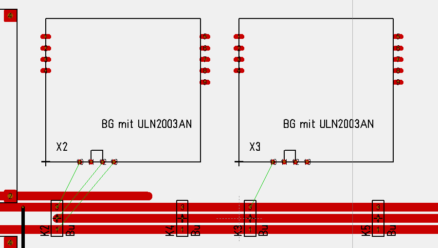

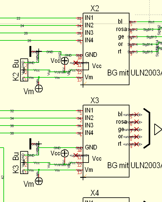

nach einer Änderung eines Bauteils ( einer Baugruppe) habe ich Probleme
mit den Luftlinien im Platinenlayout.
Die im Schaltplan vorhandenen Verbindungen K3.1 mit X3.13  und K3.2 mit
X3.12fehlen im Platinenlayout als Luftlinien. Sie müssten eigentlich zu
K2-X2 verlaufen. Das gleiche Problem hatte ich auch vorher schon mit X2
nach einer Änderung, war dann aber nach einigen Aktionen plötzlich
richtig.
X3 habe ich nur als Kopie von X2 eingefügt.
Was kann ich machen?
vG
f.Hanseat
