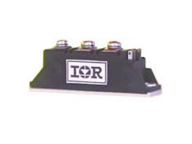

Hallo, ich würde gerne einen Kondensator laden und entsprechend dann auf
ein Trafo entladen.
Die meisten Schaltung benutzen SCR und Neonlampe ( Ich hab zb ne MCR 100
6) und Diac.
Kann man das auch mit Mosfets / IGBTw realisieren? Ohne jetzt SCR zu
verwenden. Spannung sollte schon bis 1000V gehen.
Ich hab halt 4 große SCRs IRKT56 10. Und ein großes Crydom70 SSR. Die
sind mir zu groß.
Kann man das auch mit Mosfets lösen?

Für 1000 V und wenn man vor allem einschalten will, sind SCR und IGBT
schon die passende Wahl. MOSFETs für so hohe Spannungen haben einen
relativ hohen ON-Widerstand, bzw. eine recht große Bauform und dann
große Gate-kapazität. Es geht damit, aber nicht gut.
Der IRKT56 ist halt schon ein richtig großes Teil. Der dazu passende
Elko dürfte einiges größer sein.
Es gibt ggf. auch kleinere SCRs, wenn einem die Bauform zu groß ist. Bei
gleicher Schaltleistung dürfte der SCR noch am kleinsten sein, dann der
IGBT und erst dann der MOSFET.

Das IRKT ist ja ein doppel SCR? oder wie kann ich dieses SCR für eine
Kondensatorentladung nutzen?

Einen SCR kann man auch per MOSFET  BJT ansteuern  triggern. Man
braucht halt eine Strompuls (noch eher kleiner Strom von vielleicht 200
mA) zum Zünden. Diac oder Neonröhre ist halt die alte klassische
Variante, vor allem für kleine Ausführungen.
Für die Kondensator-Entladung ( Punktschweißen ?) reicht da eigentlich
ein SRC fürs den Hauptstrom. Schluss ist halt, wenn der Strom zu klein
wird.
Der Ladestrom ist eine andere Baustelle.
Was soll das Ganze eigentlich werden, und wie groß ist der Kondensator
etwa ?

Wenn du auf einen Trafo entlädst, ist es möglich, dass du wegen der
Induktivität keinen allzu grossen Strom und Stromanstieg über den
Thyristor hast. Da könnte evtl. ein kleinerer Typ ausreichen.
Eine Triggerung per Spannungsteiler, Diac und evtl. zusätzlichem
Kleinthyristor ist da völlig ausreichend.
