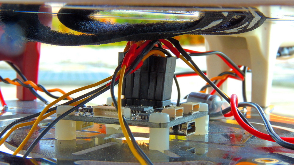

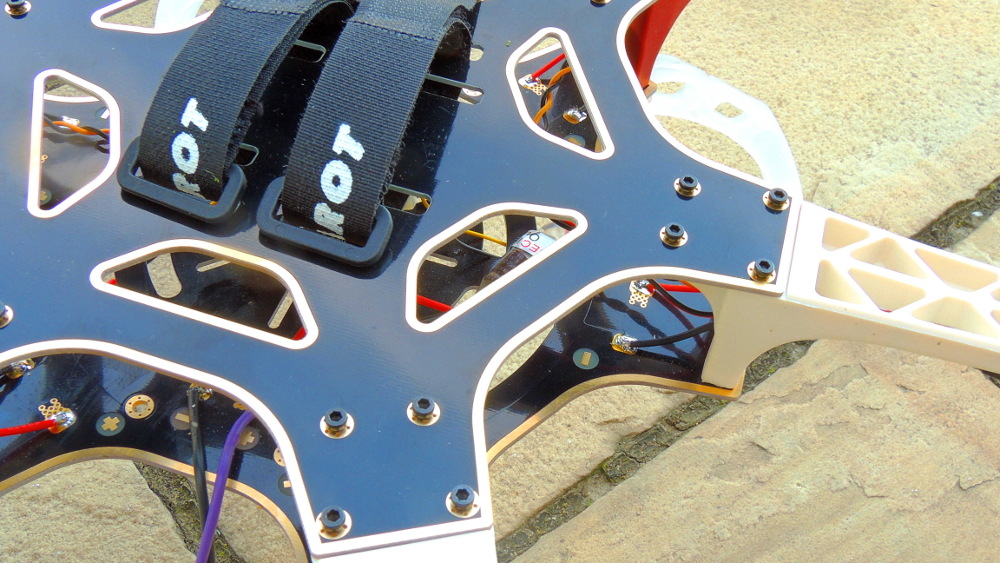

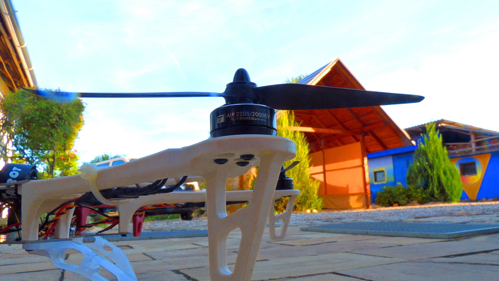

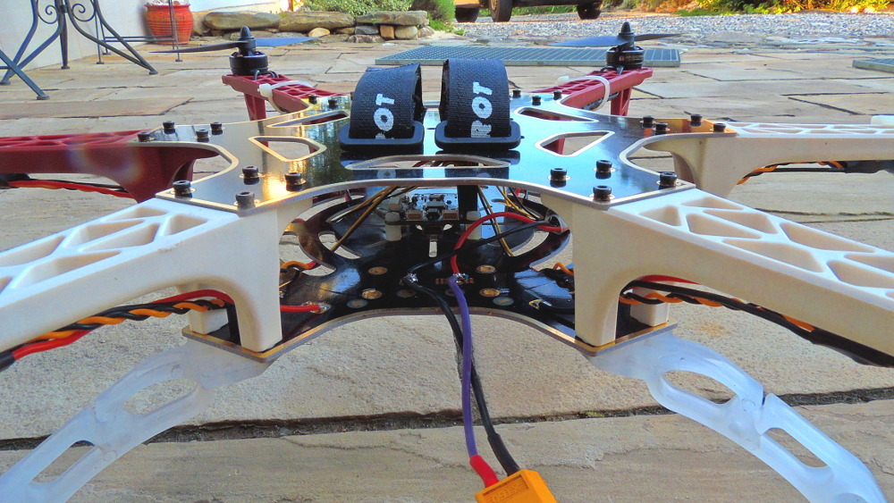

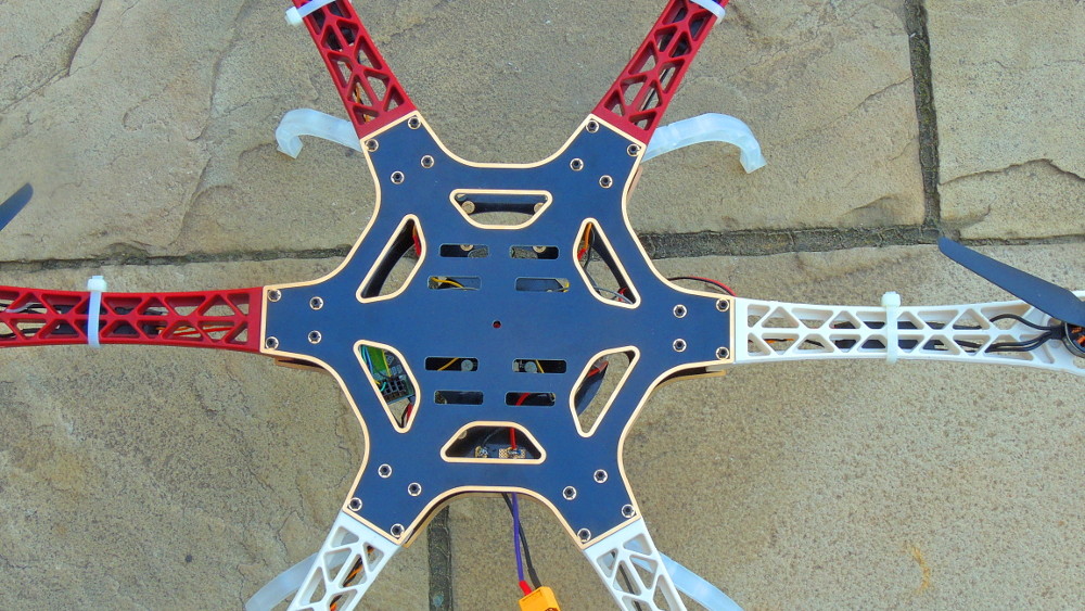

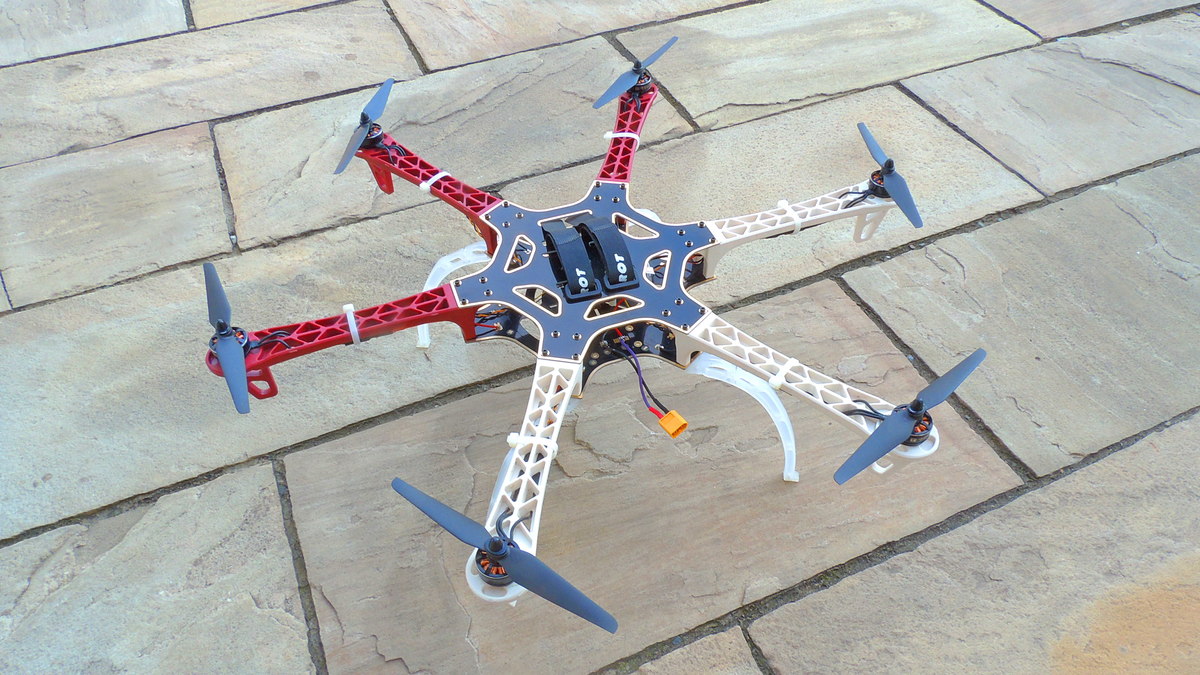

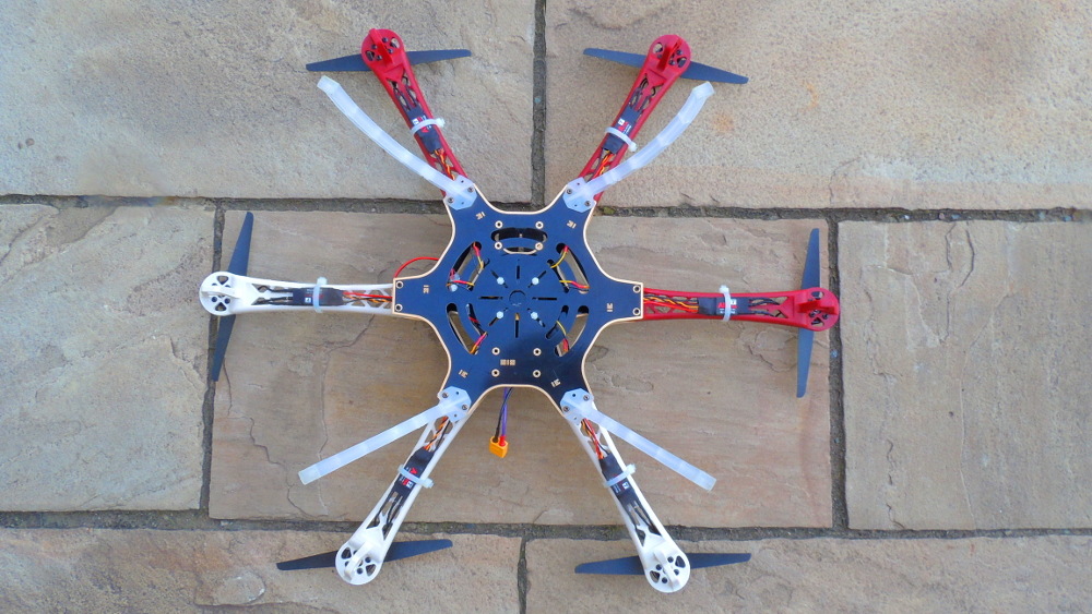

Ich verkaufe meinen Multicopter mit 6x TIGER-2005 2000kv Motoren und
6-Zoll-Propellern.
Hat ca. 20 Flüge hinter sich, also noch ganz neu.
Dementsprechend gering sind auch die Gebrauchsspuren.
(Wird vor dem Versand natürlich nochmals gründlich gereinigt)
Gute Steigleistung durch die 2000kv Motoren.
Max. Externe Zuladung:
Ca. 1.5 kg. !!Auf Schwerpunktlage achten!!
Geliefert wird fertig zusammengebaut:
1x DJI F550 Rahmen,
1x CC3d FlightController,
6x TIGER AIR2005 2000kv Motoren,
12x 6-Zoll-Props,
6x TIGER 15 Ampere ESC's
1x 5v-UBEC
4x 14cm Landefüße
2x TAROT-Klettbänder zur LiPo-Befestigung
Auf Wunsch auch Zusatz-Module, wie z.B. Fernsteuerung / Empfänger,
LiPo-Akku, Gimbal, FPV-Equipment, usw... .
Flugzeit bei 2.600 mAh SLS LiPo Akku: 8 - 9.5 Minuten.
Preisvorstellung: €285,00 [ Verhandelbar? ;) ]

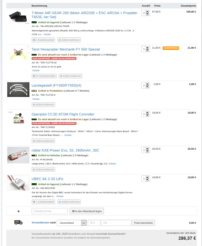

Außerdem kauf ich mir das für 285€ neu zusammen und habe dann noch 2ESCs
und 2 Motoren als ersatz in der Kiste!
8Motoren+ESCs+Propeller gibts für 160€
http://www.mhm-modellbau.de/part-TM-AIR2205-T6535.php
Das Frame kostet als Klon in gleicher Qualität 30€
Das CC3d mit nem guten Griff +Landebeine unter 30€
Der akku.. Naja steckt man nie drin.. sagen wir mal hoch angesetzt 50€
Unterm Strich:270€ +10€ Versand.

Bzgl. des Preises denke ich ähnlich wie du.
Er hat allerdings 15A ESCs verbaut, die in Deinem geposteten Angebot
sind nur 10A ESCs.
Wenn ich das Angebot richtig verstehe, ist der Akku nicht in den 285€
enthalten. (?)
