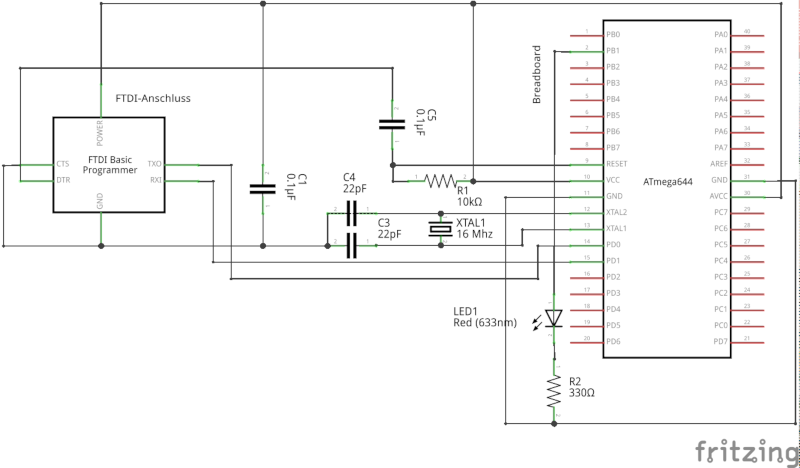

ich habe mir für ein Projekt einen ATmega1284PU gekauft und möchte zum
bootloaden und Programm übertragen ein Arduino UNO verwenden.
Zur Zeit verwende ich die Software Arduino 1.6.3
Und die  mighty-1284p-1.6.3 Erweiterung
Um den Bootloader zu übertragen bin ich folgendermaßen vorgegangen:
Verkabelung wie im Anhang (ATmega644 = ATmega1284 PU)
Arduino 1.6.3 installiert
mighty-1284p-1.6.3 Erweiterung unter /arduino/hardware  abgelegt
Das Beispielprogramm "ArduinoISP" auf das UNO übertragen
Platine auf: "Bobuino and Skinny Bob, 16MHz using Optibbot" abgeändert
Port: Arduino UNO
Programmer: Arduino as ISP

von Arduinoquäler (Gast)
Demi schrieb:
> Kann mir da jemand weiterhelfen???
- Laut deinem Schaltplan ist der Gnd des Prozessors nicht
mit dem Gnd der übrigen Schaltung verbunden.
- die 22pF für den Quarz müssen an die Masse des Prozessors
angeschlossen werden, und nicht "irgendwo an Masse"
- Das vermutliche Abblock-C  C1 gehört direkt an VCC und Gnd
des Prozessors, und nicht "irgendwohin".

von Demi (Gast)
Danke für die schnellen ersten Antworten.
Arduinoquäler: Ich habe das ganze auf einem Steckbrett aufgebaut. Massen
und vcc dürften passen, habe es grad nochmal kontrolliert.
Arduino Fanboy: Welche Signatur er gefunden hat konnte ich leider nicht
herrausfinden. Kannst du mir sagen wie ich das finde?
Ich habe dir drei Punkte aufgezählt die ich für bedenklich halte.
Dabei habe ich mich zurückgehalten und ein zweites Abblock-C für
den zweiten Vcc Anschluss nicht "gefordert".
Entweder weisst du was du machst, oder hast ein Übermass
an Selbstbewusstsein.
Der Aufbau auf dem Steckbrett (den wir nicht kennen (dürfen?))
lässt mich eher an die ungünstigere Version glauben.

von Demi (Gast)
Danke schon mal.
avrdude: Device signature = 0x1e950f
avrdude: Expected signature for ATmega1284p is 1E 97 06
         Double check chip, or use -F to override this check.
Ich weiß nicht wieso er bei mir ne ganz andere Signatur ausließt... kann
sich das jemand erklären?

von Einer K. (Gast)
Das ist die Signatur des ATmega328P.
Demi schrieb:
> und möchte zum
Du liest die Signatur des UNO aus.
Und den willst du doch gar nicht beschreiben, oder?
