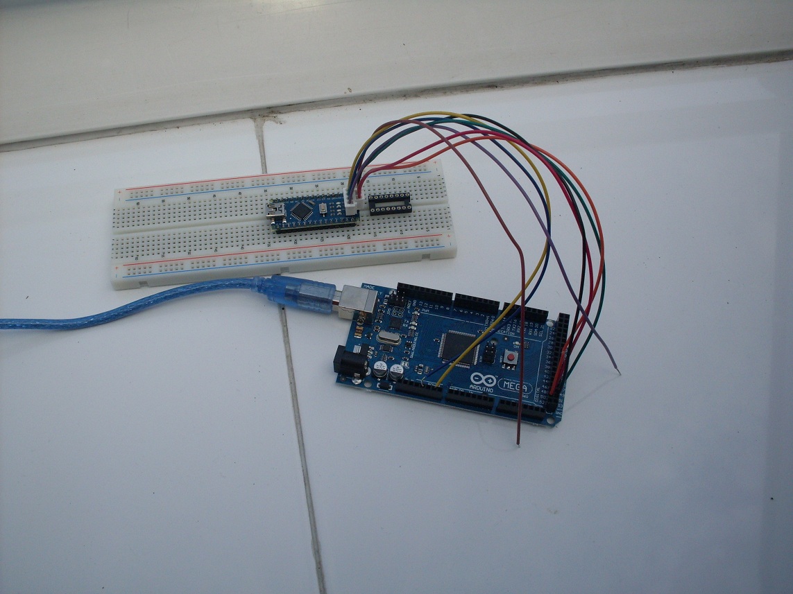

Hallo Leute,
ich bin echt richtig sauer. Ich habe bei ebay ein Nano gekauft, besser
gesagt 3 Stück für 6 €.
Habe da auch nicht so richtig hingeschaut. Das waren sogenannte
Chinesische Klons.
Die haben keinen Bootloader drauf. Daraufhin habe ich mir einen
Programmer für 10€ gekauft. Vermutlich kommt der Programmer leider aus
der selben Fabrik.
Der Treiber lässt sich auf Windows 8.1 nicht installieren. Der Trick mit
den Windows-Neustarten geht bei Windows Version 8.1 auch nicht. Habe
hier schon alle Threads durchgelesen.
Dann habe ich meinen mega als Programmer benutzt. Beim Überspielvorgang
blinken beide LED´s. Danach kann man den nano aber genau so wenig nutzen
wie vorher.
Jetzt möchte ich mir gerne einen Originalen Nano kaufen und wollte mal
fragen, ob ich damit rechnen muss, dass dort auch kein Bootloader drauf
ist.
Bzw. wenn dort ARDUINO drauf steht, ist das dann ein Originaler, oder
kann man dort auch ein Griff ins Klo landen ?
> der selben Fabrik.
Naja...
Wenn du geheim hältst, welchen, dann ist dir nicht zu helfen...
PS:
Auf dem Foto fehlt noch der dicke Kondensator um den Reset des Megas
oben zu halten.

von Einer K. (Gast)
Harald W. schrieb:
> Arduino F. schrieb:
>> Aber bis jetzt konnte ich alle zum Leben erwecken.
> Ohne den Kauf zusätzlicher Hardware?
Einen USBasp Clon für ca. 1,84 Euronen habe ich mir geleistet.
Draco schrieb:
> Häää??? Kondensator um den Reset oben zu halten?! gnihihi.... :-D
Ja, so ist es.
Der zum Programmiergerät gemachte Arduino braucht einen Eko zwischen
Reset und GND, damit er nicht durch den Reset geht, wenn avrdude den COM
Pot öffnet.
Das fehlt leider auf dieser Website:
https://www.arduino.cc/en/Tutorial/ArduinoISP
Hier ist es richtig:
http://1.f.ix.de/make/imgs/76/1/5/6/0/6/1/0/arduinoISP1-b1b8928c99402dad.png
von Dirk K. (dekoepi)
Was heißt denn, man kann den Nano nicht nutzen und es sei kein
Bootloader drauf?
Ich stelle das mal grade in Frage, da ich vermute, das schlicht der
Treiber für den verwendeten USB-zu-Seriell-Wandler auf dem Nano fehlt
und installiert werden muss. Und schon läuft es.
Die billigsten Nano-Clones verwenden den CH340G. Treiber:
http://www.wch._cn/download/CH341SER_EXE.html (Unterstrich vorne in der
URL entfernen; das Forum wertet den Link als Spam.)
Oder Fake-FTDI-Chips drauf?
http://lazyzero.de/elektronik/avr/unbrickftdi
Oder Fake-PL2303, habe ich auch schon gesehen:
http://wp.brodzinski.net/hardware/fake-pl2303-how-to-install/
Beim Anstöpseln des Nano im Gerätemanager beobachten, was dort erkannt
wird und ob das auch funktioniert (Windows 10 liefert Treiber mit, die
beispielsweise mit gefälschten PL2303 nicht laufen und ein gelbes
Ausrufezeichen anzeigen.) Andere Treiber zeigen nichts an, sondern
streuen in die serielle Kommunikation einfach "not genuine" ein, sodass
auch hier alles gut aussieht, aber nichts funktioniert.
Die Nanos lassen sich via serieller Schnittstelle (einfach an TX/RX
anstöpseln und DTR and RST) auch programmieren, also mit bisher
laufendem USB-zu-Seriell-Wandler. Da der TE dazu nichts geschrieben hat,
setze ich einfach Arduino-gemäße Unkenntnis und den falschen Einsatz des
Begriffes "Bootloader" vorraus.
von Matthias Peters (Gast)
Hey vielen Dank!
Der download des Treibers hat das Problem behoben! :-)
War also ein Kommunikationsproblem.
Für mich als Einsteiger ist es halt sehr schwer, zwischen den ganzen
Begriffen usw. zu unterscheiden. Möglicherweise habe ich einiges
durcheinandergeworfen.
Also ich hatte genau dasselbe Problem, wie in diesen Link beschrieben,
deshalb bin ich auf dei Bootloader-Sache gekommen.
http://et92.de/2014/08/neuer-bootloader-fuer-arduino-clones-aus-china/
Da es bei ihn mit den "Neu" Aufspielen des Bootloaders klappt, bedeutet
das doch dann, dass der "neue" Bootloader dementsprechend keine
extra-Treiber benötigt, damit der Clon läuft.
Ist das nur ein Windows-Problem ? Sonst könnte man ja als Hersteller auf
die Idee kommen, einen Bootloader draufzuspielen, der keine extra
Treiber benötigt.
Da musst du nun Grundlagen Mikrocontroller büffeln gehen.
Der Bootloader sorgt unter anderem nur dafür, dass der Mikroprozessor
auf deinem Arduino Nano-Clone, ein ATmega328, zum einen via serieller
Schnittstelle Programme annimmt und nicht nur via ISP-Schnittstelle, zum
anderen initialisiert der Peripherie dadrauf.
Was du damit also machst, hat nichts, aber gar nichts mit dem
verwendeten USB-zu-Seriell-Wandler auf dem Nano zu tun, das ist ein
zweiter IC auf der Unterseite deines Moduls. Den kannst du so nicht
programmieren, und für diesen Wandler ist eben der spezielle Treiber
notwendig.
Der verlinkte Artikel ist ziemlich Grütze. Da passt eigentlich nichts zu
der Beschreibung, dass die LED blnkt. Das macht sie mit dem
Standard-Blink-Programm, dass klassisch darauf geföasht ist, ab Werk nun
mal. Heißt also, Bootloader ist da. Bei dem dort war das nun Zufall,
dass nach Bootloader flashen sich etwas geändert hat. Womöglich hat die
Treiberinstallation einfach so lange gedauert oder er hat das
zwischendurch zufällig erledigt und falsche Schlüsse daraus gezogen.

von Axel S. (a-za-z0-9)
OMG!
Ja, so läuft das oft, wenn der Blinde dem Tauben was von Farben erzählen
will...
<seufz>
> Treiber benötigt.
Nicht der Bootloader benötigt einen Treiber. Der USB-zu-Serial Chip auf
dem Nano benötigt einen. Wobei du dir in diesem Fall die Arschkarte mit
Microsoft teilst. Entweder hat dein <zensiert> Windows es versäumt, dich
darauf hinzuweisen, daß es für den neu angestöpselten Nano keinen
Treiber findet und du gefälligst einen installieren sollst. Oder du hast
die Meldung einfach ungelesen weggeklickt.
Der genannte CH340 ist recht weit verbreitet und funktioniert (im
Gegensatz zu gefälschen FTDI oder PL) auch problemlos.
