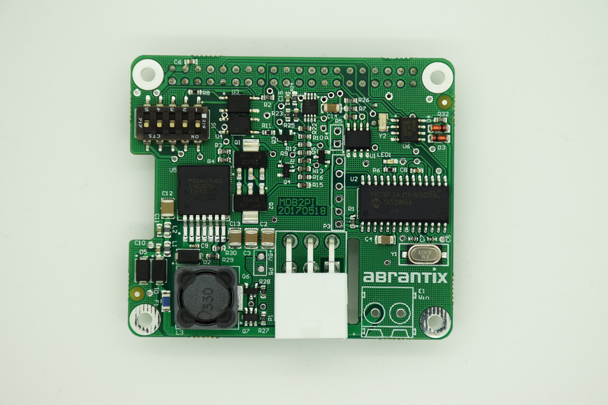

Gast #5213409
Auch wenn diese Antwort etwas spät kommt aber soetwas gibt es
mittlerweile. Schau doch mal in unserem Webshop
(blog.abrantix.com/webshop) da kannst du die MDB2Pi Module einfach
kaufen.
