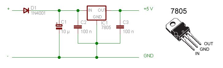

Das sind Stützkondensatoren um die Spannung zu stabilisieren. Bei einer
Empfehlung bleibt die Frage offen, auf welchem Niveau du es verstehen
möchtest. Für einfach "Warum brauch ich die" sollte das Datenblatt des
Reglers ausreichen. Für ein tiefergehendes Verständnis landest du dann
schell in den der Regelungstechnik mit Phasenreserven und co. und bie
noch tieferem Verständnis bei den Halbleiterbauelementen und deren
Verhalten und Zusammenwirken selbst.
Gruß Kai
PS: Der 7805 wird üblich als Spannungsregler und nicht als
Spannungswandler bezeichnet.

ok, c2 und c3 lassen sich über das Datenblatt erklären. Aber wozu
brauche ich die Diode und den Elko wenn ich die Spannungsversorgung über
eine 9V Batterie betreibe?
#4674727
D1 und C1 sieht in der Schaltung nach einem Einweggleichrichter mit
Glättungskondensator aus und dürften für den Betrieb mit Wechselspannung
gedacht sein (z.B. von einem Klingeltrafo). Zum direkten Betrieb des
7805 werden sie aber nicht benötigt. Unter umständen ist die Diode als
Verpolungsschutz gedacht und der große Kondensator zur Unterstützung der
Batterie (9V Blockbatterien haben einen recht hohen Innenwiderstand. Der
Kondensator kann dann einen Teil des Stroms liefern, wenn die Schaltung
kurzzeitig hohe Ströme benötigt). Was genau der Schaltungshintergrund
ist kommt aber auch immer auf die Anwendung drauf an in der sie
eingesetzt werden soll.
Gruß Kai
Gast #4674739
die diode brauchst du, weil du eine 9v batterie (block?) auch erstmal
falsch an die kontakte halten kannst.
c2 und 3 sind dafür da sehr kurze transienten abzufangen, für eine
richtige stbilisierung brauchst du vorne (c1) und hinten noch größere
kondensatoren.
was noch fehlt ist eine diode über dem spannungsregler die rücklaufenden
strom ableitet (und eigentlich noch einen "bleeder" widerstand an c1).
9v blocks haben recht wenig energie… mit einem spannungsregler der
"überschüssige" energie einfach nur in hitze umwandelt wirst du
eventuell nicht lange freude haben.
kommt darauf an wie viel strom du eigentlich am verbraucher benötigst,
weniger als ~5mA sollten es aber nicht sein, da spannungsregler einen
mindeststrom zum regeln brauchen (siehe datenblatt).
Für einen 9V Block taugt die Schaltung sowieso nicht.
Entgegen dem Aufdruck haben diese Batterien nämlich nicht immer 9V
sondern lassen mit der Spannung im Laufe der Entladung nach, bis auf
5.6V, dann ist die Batterie laut Datenblatt am Ende weil ihr die ganze
Kapazität entnommen wurde.
Auf 5.6V am Eingang kann aber ein 7805 keine 5V am Ausgang machen. Zumal
mit der Diode gar keine 5.6V ankommen sondenr nur 4.9V. Zaubern kann ein
7805 sicher nicht.
Man verwendet low drop Regler wie MIC2950, die brauchen auch wenig Strom
für sich selbst, nicht die 5mA eines 7805 mit denen der schon ganz ohne
Last die Batterie in wenigen Tagen leer saugen würde, und weil es ein
MIC2950 und nicht LP2950 ist ist er sogar sicher gegen eine verpolt
angeschlossene Batterie, die Diode kann also entfallen.
Das kann ich so nicht bestätigen. Ich verwende die Schaltung aus 7805,
zwei Kondensatoren und 9V Block häufig, wenn ich mal 5V auf nem
Steckbrett brauche, das mobil sein soll oder zu testzwecken mal ein µC
mit drei LEDs versorgt werden soll. Ist aber schon richtig, für einen
dauerhaften/langzeiteinsatz ist sie ungeeignet.
Gruß Kai

c.m. schrieb:
> für eine richtige stbilisierung brauchst du vorne (c1)
Das ist richtig.
> und hinten noch größere kondensatoren.
und das ist falsch. Ein größerer C hinter dem Regler macht dir die
Regeleigenschaften kaputt. Ist eigentlich Grundwissen...
