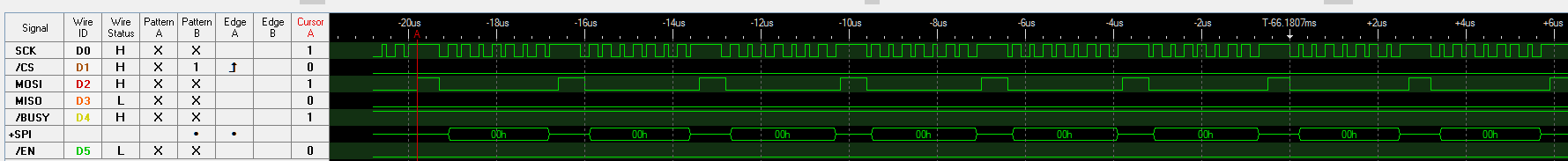

ich habe auf einem SPI Bus die Signale im Anhang mitgelauscht. Ich frage
mich warum das MOSI Signal während das SCK auf High ist kurz einen High
Impuls gibt, und das SCK dann auch genau an dieser Stelle noch länger
ist. Hat das jemand schon mal gesehen
> ist.
Das sieht aus, als wären SCK und MOSI zwischen den Transfers auf High.
Und dann wird 0x00 für MOSI gesendet.
Das einzige was ich da seltsam finde ist wie unregelmäßig der Takt ist.
>Was soll das genau sein? Wer erzeugt das was?
Ein Steuergerät überträgt Daten an eine Anzeigeeinheit, die ich gerne
selber ansteuern möchte, dazu muss ich herausfinden was auf dem Bus
passiert.
>Software SPI oder Auflösung des LogicAnalyzers zu klein?
Die SPI Clk scheint ziemlich genau 2 MHz zu sein, bin mal mit dem
Analyzer auf 100 MHz Samplerate hoch, bleibt aber alles exakt gleich.
Werner
spess53 schrieb im Beitrag #4676191
> Bist du sicher, das /CS und Mosi nicht vertauscht sind
Das war auch mein erster Gedanke. Ohne auf die Labels vom LA zu
schauen...
