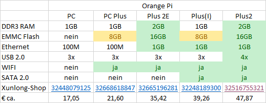

Ich versuche mir gerade einen Überblick über die SBC zu erschaffen
(Bild) und mein OPi PC (erste Spalte) hat 2x USB 2.0 und 1 x USB 1.1
(s.o.).
Hmmm. Aber überall steht: 3 x USB 2.0! ???!
Entweder ich habe was falsch gemacht oder die Vergleichs-Übersichten
stimmen nicht.
OP Persönliche Seite #4681154
Hmmm. Ja.
Die Ausgaben …
Bus 008 Device 001: ID 1d6b:0001 Linux Foundation 1.1 root hub …
/:  Bus 08.Port 1: Dev 1, Class=root_hub, Driver=sunxi-ohci/1p, 12M
    |__ Port 1: Dev 2, If 0, Class=Wireless, Driver=, 12M
… verstehe ich zwar noch nicht (warum Bus 008 … 1.1 root hub?),
aber Du hast Recht: 3 x 480M:
orangepi@OrangePI:~$ lsusb …
Bus 004 Device 005: ID 1e3d:2092 Chipsbank Microelectronics Co., Ltd…
Bus 003 Device 005: ID 0bda:2838 Realtek Semiconductor Corp. RTL2838 DVB-T…
Bus 002 Device 007: ID 0bda:2838 Realtek Semiconductor Corp. RTL2838 DVB-T…
orangepi@OrangePI:~$ lsusb -t …
/:  Bus 04.Port 1: Dev 1, Class=root_hub, Driver=sunxi-ehci/1p, 480M
    |__ Port 1: Dev 5, If 0, Class=Mass Storage, Driver=usb-storage, 480M
/:  Bus 03.Port 1: Dev 1, Class=root_hub, Driver=sunxi-ehci/1p, 480M
    |__ Port 1: Dev 5, If 0, Class=Vendor Specific Class, Driver=, 480M
    |__ Port 1: Dev 5, If 1, Class=Vendor Specific Class, Driver=, 480M
/:  Bus 02.Port 1: Dev 1, Class=root_hub, Driver=sunxi-ehci/1p, 480M
    |__ Port 1: Dev 7, If 0, Class=Vendor Specific Class, Driver=, 480M
    |__ Port 1: Dev 7, If 1, Class=Vendor Specific Class, Driver=, 480M …
Bis hierhin: Danke erstmal, Jim. :-)
