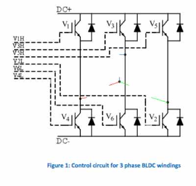

ich bin auf der Suche nach einer 3 Phasen Brücke welche einen ca. 1-1.5
kW Motor bei 14V abkann.
Ich brauch lediglich den Leistungsteil (siehe Bild).
Ideal wäre wenn der FET-Treiber auch schon dabei wäre.
Eine passende Ansteuerung (Positionsregelung) würde ich mir selber
bauen.
Ich will damit einen bürstenlosen, permanenterregten 3 Phasen Motor
(BLDC, 14V) betreiben.
Hat jemand eine Idee woher man solche leistungsstarken Brücken
herbekommt?
Vielen Dank.
> herbekommt?
Semikron, IXYS und evtl. Wolfspeed scheinen sowas zu haben.
Wenn du unter dem Stichwort 'Six-Pack MOSFet' suchst, bekommst du schon
einige Ergebnisse. Meistens sind das Hochvolt Endstufen, aber mit ein
wenig Geduld wirst du vermutlich auch was anderes finden.
Im Niedervoltbereich sind normalerweise einzelne Halbbrückenbausteine
oder ganz diskrete Endstufen gebräuchlicher.
