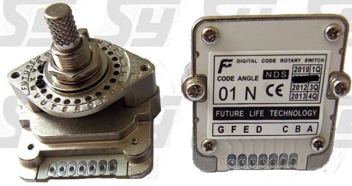

Ich habe versucht, einen digital codierten Drehschalter wie auf dem Bild
mittels Arduino auszulesen.
In meiner Einfalt dachte ich, die beiden Anschlussgruppen ABC und DEFG
bilden eine Art Matrix. Also habe ich einmal mittels Arduino die
Dreiergruppe ABC bitweise durch-permutiert und an der Vierergruppe DEFG
gelesen und umgekehrt - aber da kommt jeweils nur Unsinn heraus. Die
gelesenen Werte ändern sich ohne Zutun ... riecht nach offenen
Eingängen.
Kann mir bitte jemand einen Tip geben, wie das Ding gelesen wird?
#4681922
@ Frank Esselbach (Firma: Q3) (qualidat)
Nö, das sind einfache Schalter gegen GND.
A-G an Eingänge mit aktivierten Pull-Up Widerständen, GND and GND, dann
einfach einlesen.
