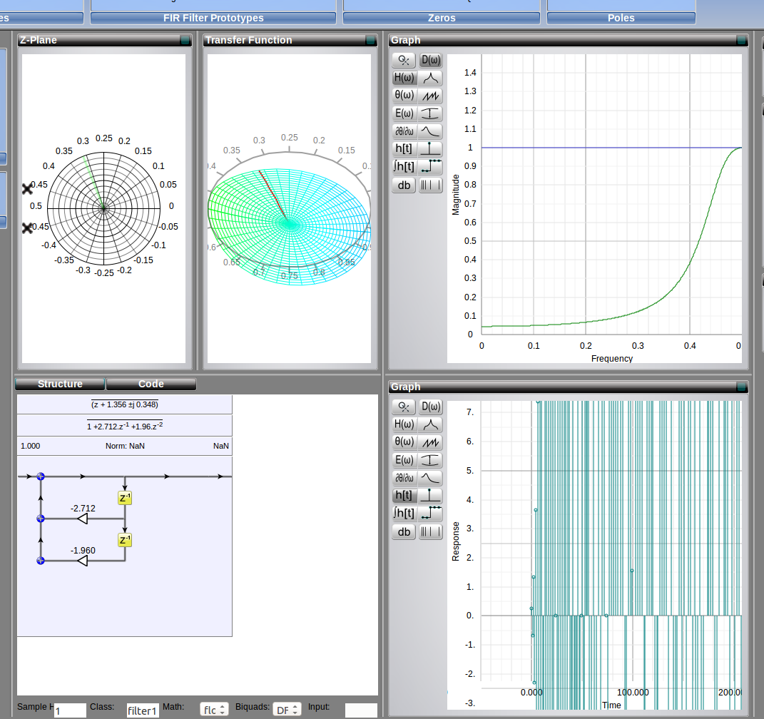

Wenn ich einen FIlter mit unendlicher Impulsantwort IIR verwende und
eine Polstelle Außerhalb des Einheitskreises lege. Die Impulsantwort
geht dann je nach dem + - unendlich.
Aber wie kann ich das dann sehen ? dürfte ich nicht eigentlich im
Frequenzbereich alles gegen unendlich gehen. Also der Ampiltudengang.
Aber laut der grafik verhält sich das so ?
Nein.
z = exp(j 2pi * f/f_sample)
F(z) = 1/(1+ 2.712 *1/z + 1.96*1/(z*z))
für f --> infinit
F(z->infinit) = 1/(1+ 2.712 *1/%inf + 1.96*1/(%inf * %inf))
 ans  =
    1.
--> Hochpassverhalten
Da es sich um ein diskretes System handelt, ist bei f = 0.5 f_sample
Schluss.
IN der Realität ist das nochmal anders, weil die Filter ja diskret
getaktet werden und eine endliche Auflösung haben. Je höher die Taktung,
desto mehr Bitbreite wird benötigt, um noch sauber zu rechnen.
