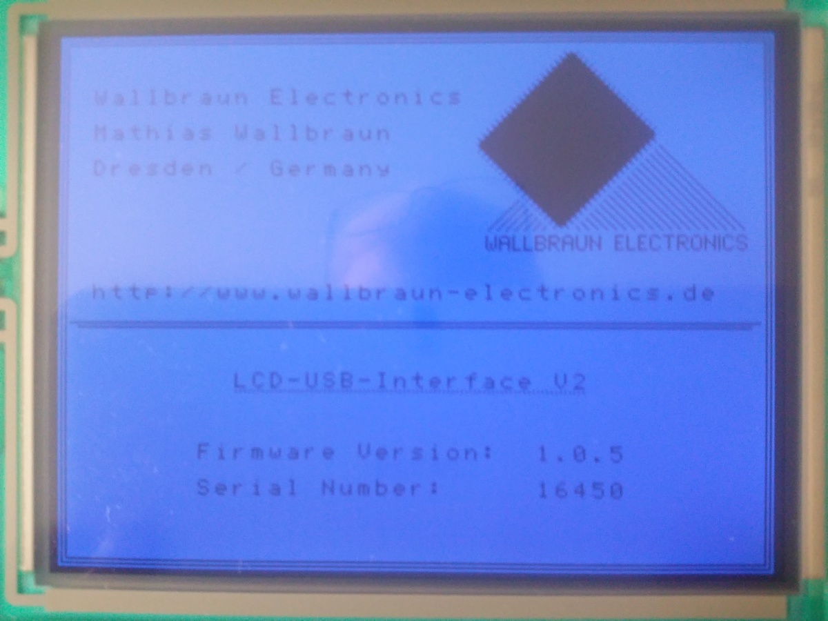

Hallo Liebe Foren-Teilnehmer,
eigentlich war ich gerade dabei eine umfangreiche Beschreibung eines LCD
mit USB-Anschluss von Wallbraun electronics zusammen zu klopfen. Ist
hier übrigens vor Jahren für 50,- gedealt worden. Doch ja,in EUR, kein
Zweifel!
 Die Bilder passen genau: selbe Bez, selbes Herstdatum 04.2007, x4 nicht
bestückt, selbe Teileanordnung.
Aber oh welches Glück, Ihr werdet verschont - ich habe die
Firmen-Internetseite mit Downloads gefunden. Nein Firma und Seite
gelöscht, alles weg. Nur die Speicherwut der Amis reicht weiter zurück
als man meint:
https://web.archive.org/web/20070623190036/http://wallbraun-electronics.de/index.html

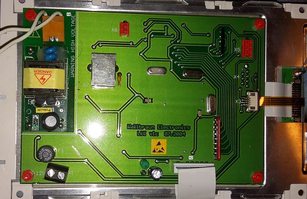

Einzige Frage:
Ist das vorsichtige Demontieren der Controllerplatine ein absolutes
NO-GO
wegen Leitungen aus der Mitte der Platine in die eigentliche LCD hinein?
Hat das jemand schon mal wagen müssen wegen tauschen der LCD oder der
Platine?
Schönen Dank schon mal
> NO-GO
Wenn Du die auf dem ersten Bild sichtbare Platine meinst, die mit vier
mit rotem Sicherungslack überzogenen Muttern montiert ist - nein; Du
musst natürlich die Kabel vorher abziehen. Auf dem Bild sind das X2, X3
und X8.
X3 ist vermutlich der Anschluss der Touchfolie, X2 wird das eigentliche
Display sein und X8 ist die CCFL-Hintergrundbeleuchtung.
Wie man die Folienleiter aus X2 und X3 herausbekommt, ist Dir klar?
Nicht einfach dran ziehen, beide Stecker haben eine Verriegelung.
