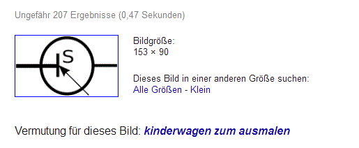

Auf Steckernetzteil zum Laden eines Rasierers sind einige Symbole drauf:
* "Schild mit Kreisen": identifiziert als Sicherheitstrafosymbol.
* unbekannt: Sieht aus wie ein PNP-Transistorsymbol (Pfeil nach innen
auf senkrechten Strich), nur steht noch ein "S" dabei.
Kennt einer die Bedeutung?

Achim H. schrieb:
>> Merke: Google ist Dein Freund!
> "Vermutung für dieses Bild: kinderwagen zum ausmalen"
Habe ich auch schon probiert.
Woanders hat jemand nach einem ähnlichen Sympbol gefragt:
Kreis mit 'S' und '+' drinn, das bedeutet soviel wie 'Hält schwedische
Norm xy' ein, war aber auch nur eine Vermutung.
Gast #4689247
Steht hier eher fuer shaver denn Schwede :)
Wird doch bestimmt eine Modellbezeichnung und einen Hersteller geben.
Guck halt mal in die Anleitung, gucken ob es ne Website gibt,
anschreiben.
Dann ggf. bitte aufloesen!
Gast #4689268
Power-supply-unit,-switch-mode;-switch-mode-power-supply-unit;-SMPS
Reference No :
6190
Registration date :
2013-10-19
Status :
Active
Title/Meaning/Referent :
Power supply unit, switch mode; switch mode power supply unit; SMPS
Function/description :
To identify the electronic device incorporating transformer(s) and
electronic circuitry(ies), that converts electrical power into single or
multiple power outputs.
Image content :
Lines - multiple straight; Arrows - single straight; Recognizable
objects - letters or punctuation; Standardized objects - 5022,6209
