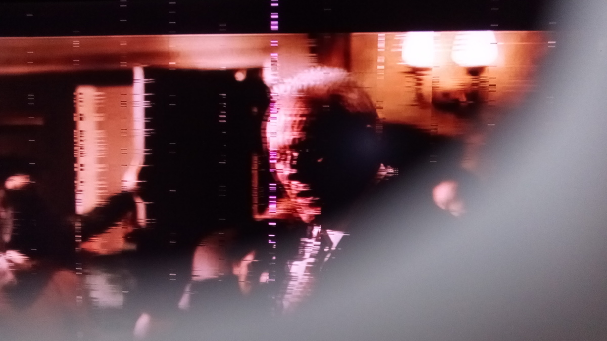

lakka69 schrieb:
> Kann mir jemand sagen woher die streifen (vertikal) kommen?
Entweder kommt da eine PLL aus dem Tritt oder ein anderes Timing Problem
manifestiert sich da gerade. Kann auch passieren, wenn sich die Elkos
des Netzteiles auflösen und starker Ripple auf einer Betriebsspannung
liegt.
Falls der Weissabgleich der Kamera in Ordnung ist, scheint mir da auch
der Grünanteil im Bild sehr schwach zu sein.
