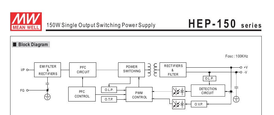

zum Betreiben einer 12V Wasserpumpe (Nennstrom 13A) suche ich ein
passendes Schaltnetzteil (für das übliche 230V Netz). Es sollte nach
Möglichkeit wasserdicht(!) sein (zur Not würde ich auch noch "nur
spritzwassergeschützt" nehmen) und schutzisoliert oder zumindest
galvanisch getrennt (Also mit PE nur, wenn dieser NICHT mit der
sekundärseite verbunden ist!)
Gibt es so etwas? Zur Not würden es wohl auch schon 150W Nennleistung
tun. Der tatsächliche Betriebsstrom der Pumpe lag etwas niedrieger. Mit
Hall-Stromzange gemessen: 10,5A bei 12V und knapp 2m Förderhöhe).
Alle gefundenen Schaltnetzteile in der Größernordnung sind nicht
gekapselt und haben i.d.R. sogar einen Lüfter :(. Da kann ich auch
gleich ein altes PC-Netzteil modifizieren
Gast #4696458
Das wird eh nicht funktionieren.
Das Netzteil geht beim Start der Pumpe in Überlastabschaltung (O.L.P.)
weil es den Anlaufstrom des Motors nicht liefern kann.

Gast #4696580
Dominik schrieb:
> Dazwischen ist zwar noch ein Kondensator,
Den gibts auch wenn der nicht diskret eingebaut wird. Kann es sein, dass
du da etwas paranoid bist?
Nein, das HEP macht das nicht, es begrenzt den Ausgangsstrom.
Gast #4696642
hinz schrieb:
Ach, warum ist er dann diskret eingebaut, wenn die kapazitive Kopplung
über Luft reichen würde? Der C sitzt ja auf der DC-Kleinspannungsseite.
Weißt Du wie er dimensioniert ist? Also, ob er 50Hz noch sicher blockt
und und seine Isolation 230V ab kann?
#4696680
Er muss die 230V abkoennen weil er ein Y Kondensator ist. Fuer diese Y
Kondensatoren gelten erhoehte Anforderungen.
https://de.wikipedia.org/wiki/Entst%C3%B6rkondensator
Er dient dazu die EMV im Netzteil zu begrenzen.
Gast #4696701
Sie wäre zu gering zur Funkentstörung.
Das ist ein 2,2nF Y1 Kondensator, und das obwohl er nicht Y1 entsprechen
müsste. Und er geht ja zur PE, die doch auch bei dir keine Spannung
gegen Erde haben wird.
